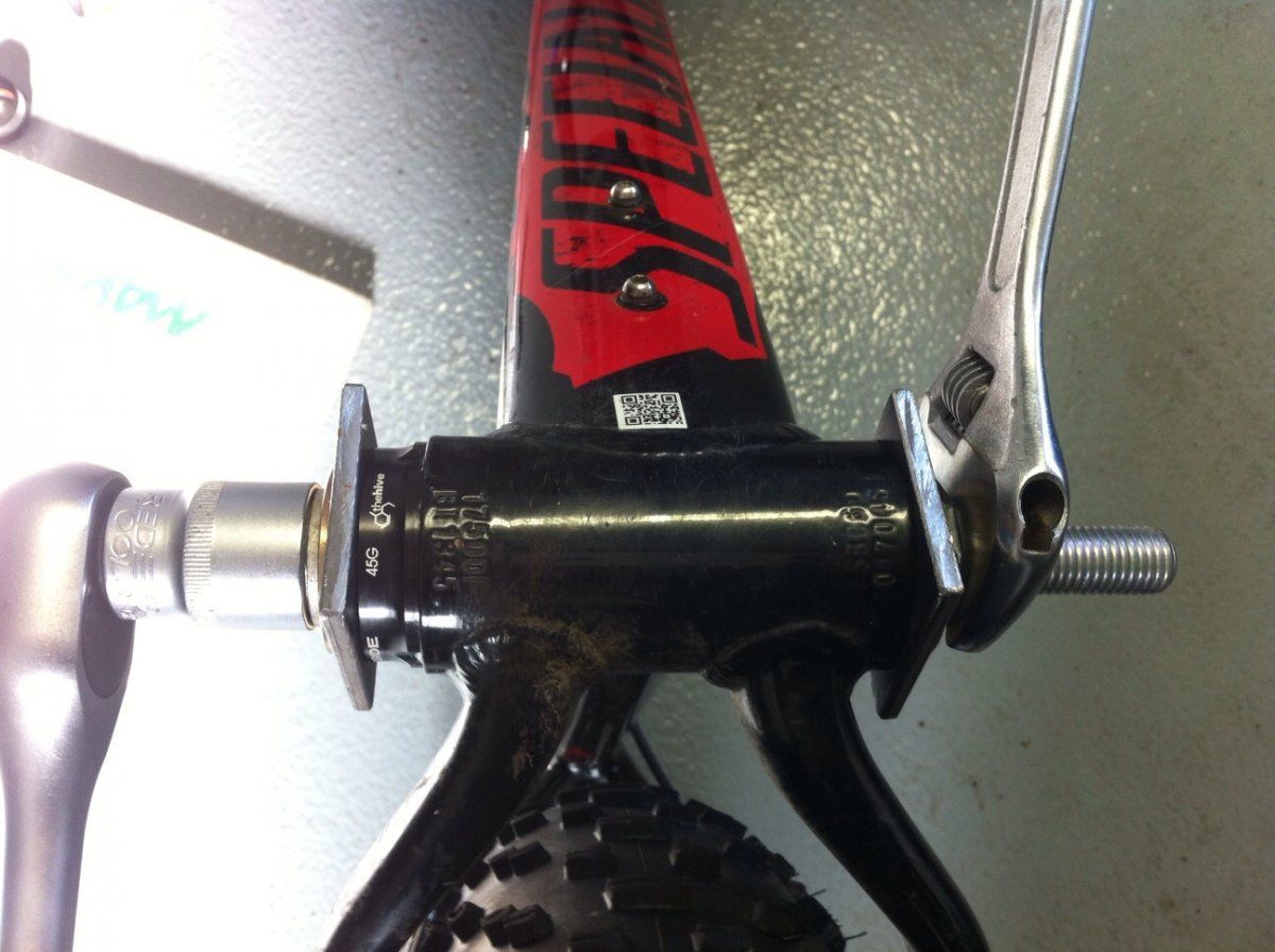

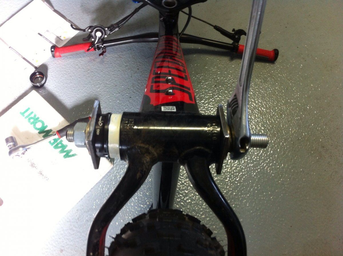

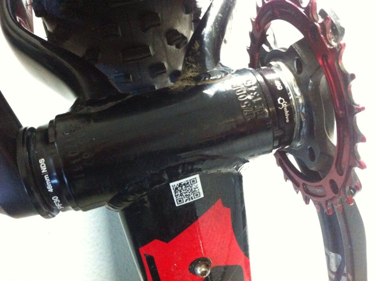

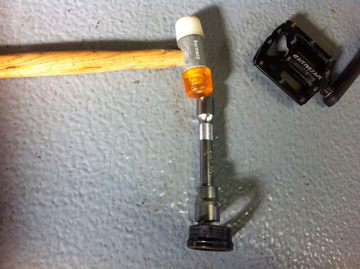

Innenlager Pressfit Austausch (Expert)
Heut war es fällig, nachdem es bereits Geräusche verursachte (in der Galerie berichtet von letzter Tour).
Kurze Zusammenfassung für diejenigen, die bisher noch keinen Kontakt mit einem Pressfit Innenlager hatten (für mich auch das 1. mal):
Austauschteil: Pressfit 30 Fatbike BB von e.Thirteen
Zu kaufen bei the Hive : http://buy.bythehive.com/Pressfit-30-fatbike-BB?sc=10&category=41214
Oder auch an anderen Stellen im Netz.

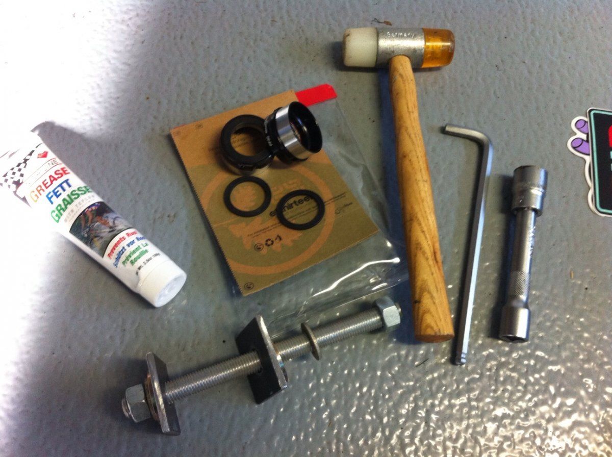

Zur De-/Montage eines Pressfit- Innenlagers gibts - zum Teil recht teuer- etliche Werkzeuge zu kaufen.
Eins zum ausschlagen zu kaufen, war ich zu geizig, wobei das 2. natürlich recht günstig ist (z.B. Park Tool BBT 90.3 oder Super B Premium 1927). Für die Montage hab ich mir ein Einpresswerkzeug selber gebaut - siehe Foto.
Die Demontage der Kurbeleinheit geht einfach bei den e.Thirteen Kurbeln. Kurbel auf der No-Drive Seite per Imbuss lösen, mit Gummihammer die Achse zur Drive-Seite herausschlagen.
Zur Demontage der Pressfit-Lager nutzte ich dann eine größere Nuss + kurzer Verlängerung und einem Gummihammer.
Mit der Nuss kann man gut an der innenliegenden Lagerschale ansetzen und mit wenigen gezielten Hieben ringsherum gleitet das Lager nach außen, ohne Schäden am Rahmeninneren.

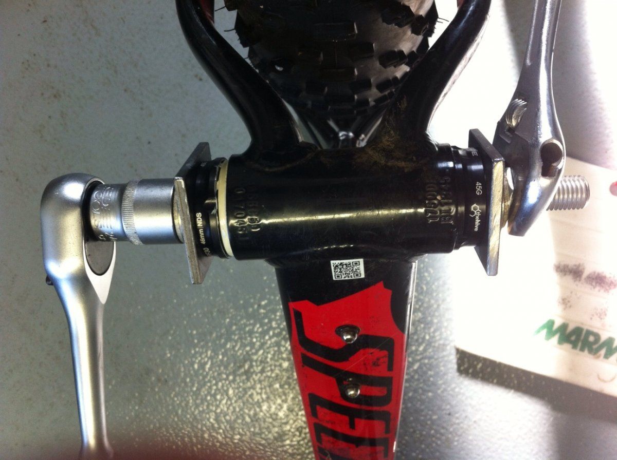

Anschließend die neuen Lager einschmieren - auch den Rahmen - und das Lager gerade am Rahmen ansetzen (Lager sitzt dann minimal im Rahmen und hält allein). Ich hab die Lager auch innen ordentlich eingeschmiert, da an diesen Stellen das Wasser, welches sich im Rahmen sammelt , ansetzen kann. Hab leider kein Bild gemacht von der Innenseite, aber man erkennt es, wenn man die Teile in der Hand hat.
Dann das Einpresswerkzeug (hier das selbstgebaute aus Werkstattbeständen) gerade ansetzen und von der gegenüberliegenden Seite über die Mutter einziehen (mit Schlüssel/Zange/Ratsche). Auf einen geraden Sitz achten, ggf. am Ende gegenhalten, und nach wenigen Umdrehungen sitzt das Lager. Ging problemlos. :daumen:
(das weiß/gelbliche ist die Teflonpaste auf der sich einziehenden Seite)
Nun die andere Seite mit gleicher Vorgehensweise.
Nun die Achse an den aufliegenden Stellen fetten und analog der Demontage montieren. Die kleinen Spacer rechts und links nicht vergessen!
Done & läuft! :)

Super !
D.h. die Lager sind am Ende mit dem Rahmen bündig, es reicht etwas bündiges zum Einpressen
und muss keinen bestimmten Radius haben. Ich könnte also PF Lager mit meiner universellen
Steuersatzpresse, mit umgedrehten Scheiben, einpressen.
Würde zum ausschlagen ggf. ein 1 ⅛ Steuersatzausschläger passen ?
Wohl nur bei PF 30.
