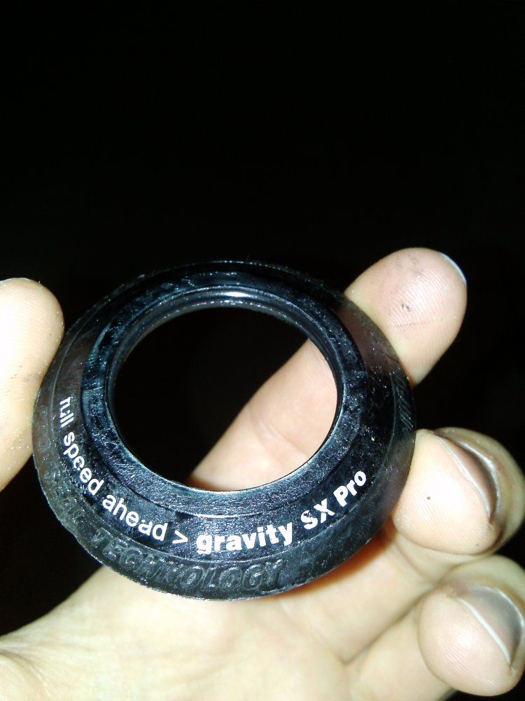

Ich denke mal, im Slide 10.0 2014 wird der gleiche FSA-Steuersatz sein wie im Swoop. Dann brauchst Du einen anderen Steuersatzdeckel mit Dichtlippe. Kiekste hier.
Gruß 78
Unter dem konischen (sackschweren) Ding kommt erst die Abdeckkappe des Steuersatzes:

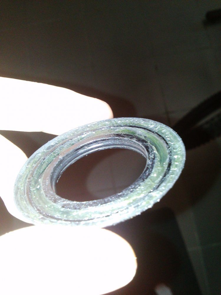

Old post is old, aber gibt es denn einen nicht ganz so hohen konisch zulaufenden Spacer, der auch eine Dichtlippe hat? Im Gegensatz zu dem Foto oben sieht das bei meinem 2014er Slide nämlich so aus, da passt dann der Syntace Megaforce2 nicht drauf:
Ich hab diesen hier mal von nem Kumpel bekommen, kam aber bisher noch nicht zum Einbau. Der sieht exakt so aus wie der originalverbaute hohe Abschlussspacer.
Anhang anzeigen 367527 Anhang anzeigen 367528
Wieso der Megaforce 2 nicht draufpassen sollte versteh ich nicht. Bei mir gings problemlos.
Ach, verblubbert, ich meinte natürlich den Megaspacer. Vorbauten sollten alle passen alle, klar.
Der Gravity SX wurde ja damals schon erwähnt, aber der Steuersatz kostet glaube ich so knapp 60€. Ich schau mal, ob man die Kappe da auch einzeln bekommen kann. Parallel habe ich jetzt auch mal FSA angeschrieben, ob evtl. andere Cone Spacer passen würden (z.B. h2051a oder h2051b).
