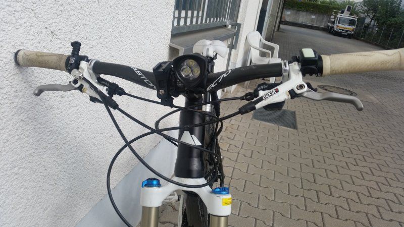

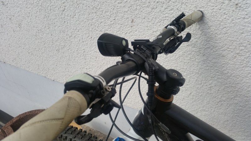

Hallo,
ich habe die Sigma Buster 2000 HL eben zum Testen bekommen. Die Lampe gibts bei www.pdamax.de/,si-304:3aa.html
Der Lampenkopf ist mit drei Cree LED (nicht genauer angegeben) bestückt und liefert 2000 Lumen. Nicht besonders groß und in dem matten schwarz sehr unauffällig auf meinem MTB. Die Fernbedienung ist in zwei Felder unterteilt.
Das eine Feld ist zum Ein/Aus Schalten und Sonder-Modis (Flash, Puls, SOS - braucht kein Mensch), mit dem anderen Feld kann man die 4 Standard-Modi durchschalten ( von ganz hell zu dunkler und wieder von vorne) .

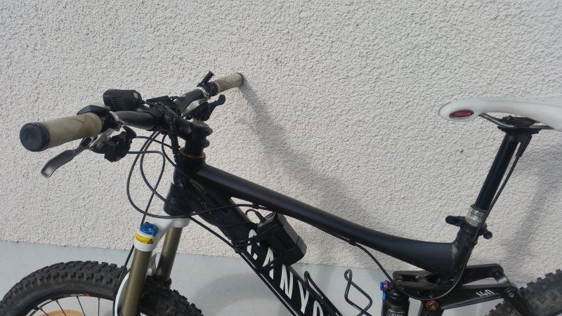

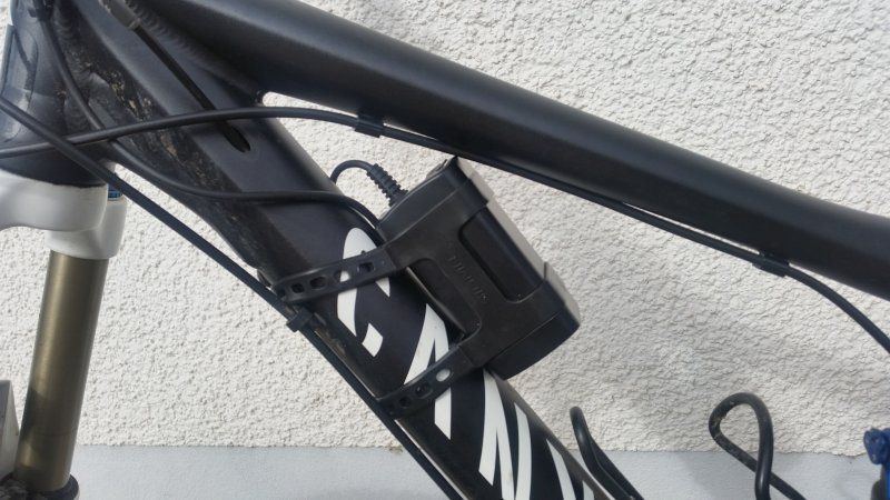

Der Akku ist mit vier nicht wechselbaren 18650 bestückt. Hat eine Statusanzeige mit 4 LEDs und ne gute Halterung für den Rahmen. Der Akku hat auch noch einen USB-Ausgang um ihn als Power Bank für Smartphone und Co. zu nutzen.

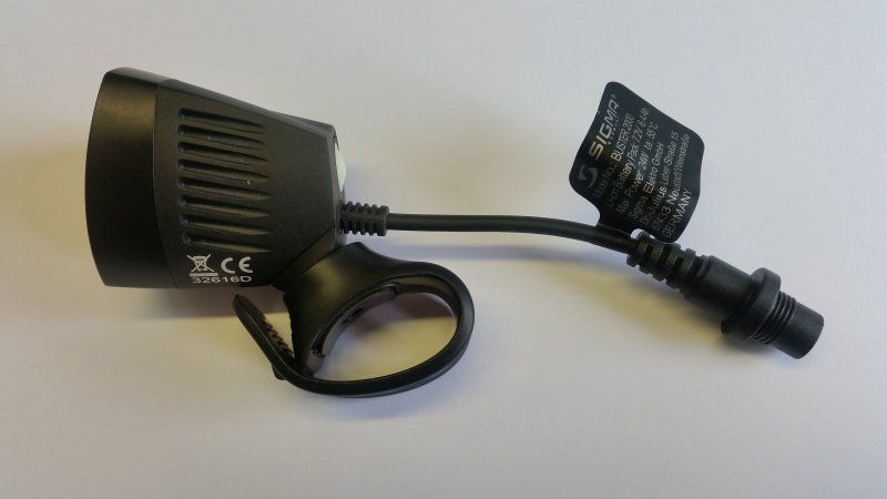

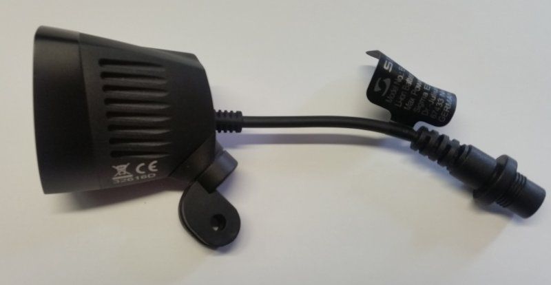

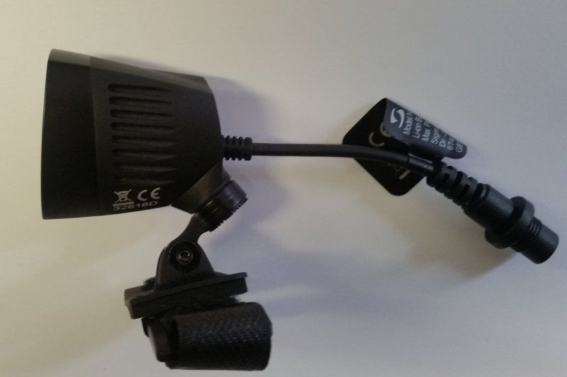

Zubehör gibts auch eine Menge:
Helmhalter, GoPro Adapter, Lenkerhalter, Verlängerungskabel um den Akku im Rucksack verstauen zu können und natürlich ein Ladekabel.
Mit Lenker/Helmhalter:
Mit Helmhalter:
Mit GoPro Adapter:

Schade das es zu der Lampe keinen vernünftigen Halter für den Lenker gibt.
Ausleuchtungsbilder und ob der Akku wirklich 2,5h bei voller Leistung durchhält würden mich sehr interessieren.

Auf allen Bildern, die ich von der Buster 2000 so sehe wirkt die Lampe sehr kopflastig. So, wie das aussieht muss die doch unweigerlich nach vorne unten gerüttelt werden während der Fahrt o_O.
Kann man die Lampe - wie hier auf dem Bild gezeigt - vielleicht um 180° drehen um die Kopflastigkeit zu umgehen?

Die Lampe kann man in kleinen Rasterstufen drehen. Auch 180 Grad kein Problem. Die Lampe am Lenker wackelt beim ruppigen Gelände. Auf dem Helm hatte ich keine Probleme. Für den Lenker würde ich dann doch mittels dem mitgelieferten GoPro Adapter einen GoPro Halter nehmen.
Der Akku hält wirklich lange. Ich war ca. 2h unterwegs und hatte noch etwas Restladung.

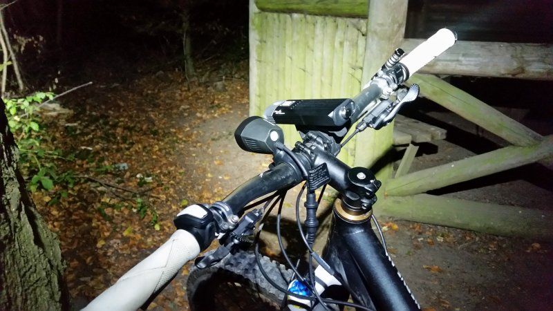

Hier ist noch ein Foto im Vergleich Sigma Buster 2000 HL und Fenix B30

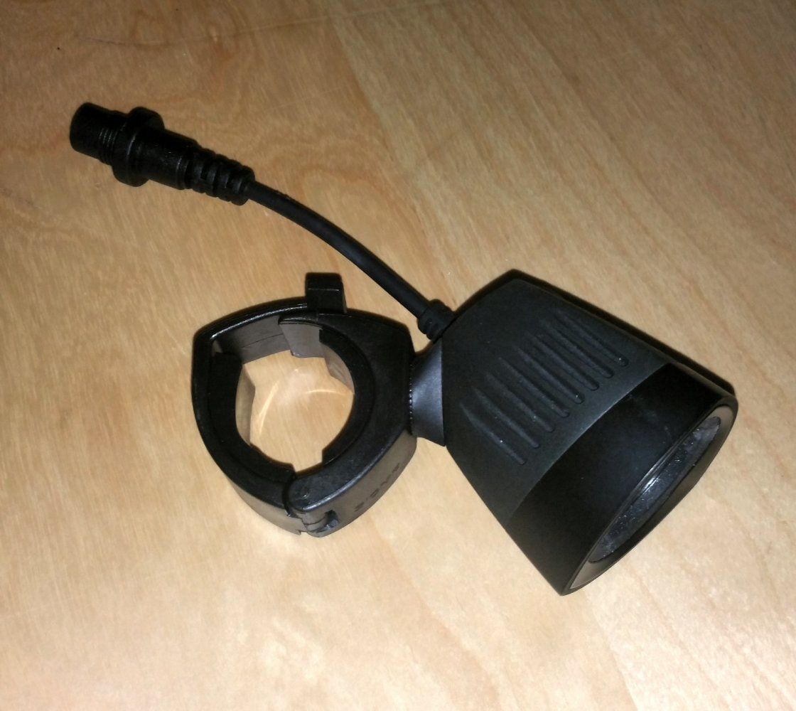

Habe die Lampe jetzt auch daheim. Habe mir auch gleich die Lenkerhalterung der Evo mitbestellt lässt sich ganz leicht ummontieren (muss für die Helmhalterung ja auch gemacht werden).
Allerdings werde ich diese gummilösung für den Lenker vorher mal testen.
@edit
Ok Grad gelesen dass es mit diesem gummidingens am Lenker wackelt. Dann werd ich wohl doch gleich auf die evo halterung umbauen die finde ich Hammer
So fertig, Umbau mega einfach.
Und den Verschluss liebe ich weil er zum einen sehr gut sitzt aber trotzdem bei Stürzen aufgeht. Hab ich schon mehrmals gehabt.

Das ist doch dieser Ratschenverschluss wie bei der Sigma Lighster. Ich kann mich daran erinnern, dass der Verschluss sich immer lockerte und auch nich besonders haltbar war.
Da ist der Halter schon besser, finde ich.
Gruß Jens
Also das ist der von der Evo der ist zumindest breiter als bei den alten Sigma Lampen (die haben bei mir im Gelände auch nie gehalten). Die hier sind bei mir auch bei den ruppigsten Abfahrten nie aufgegangen.
Der verlinkte ist sicher auch super allerdings geht der halt im Falle eines Sturzes nicht auf

Die Ratschen Lenkerhalterung hält die Lampe, trotz der sehr vorgelagerten Position perfekt.
