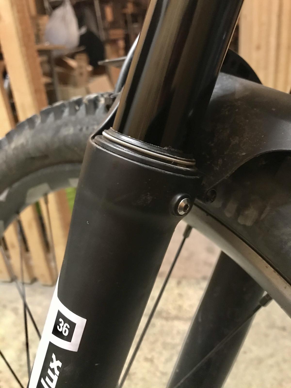

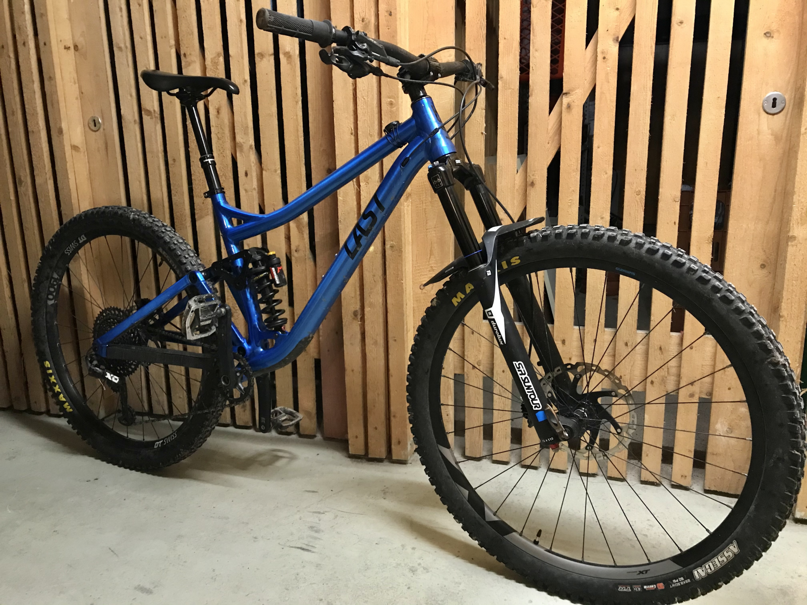

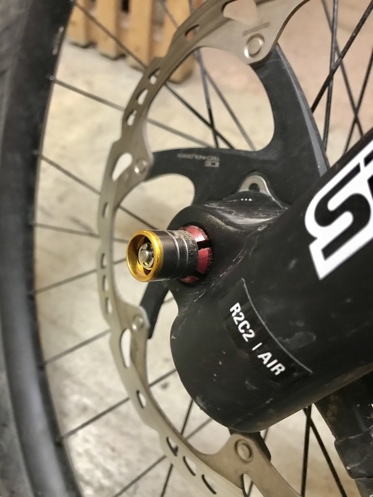

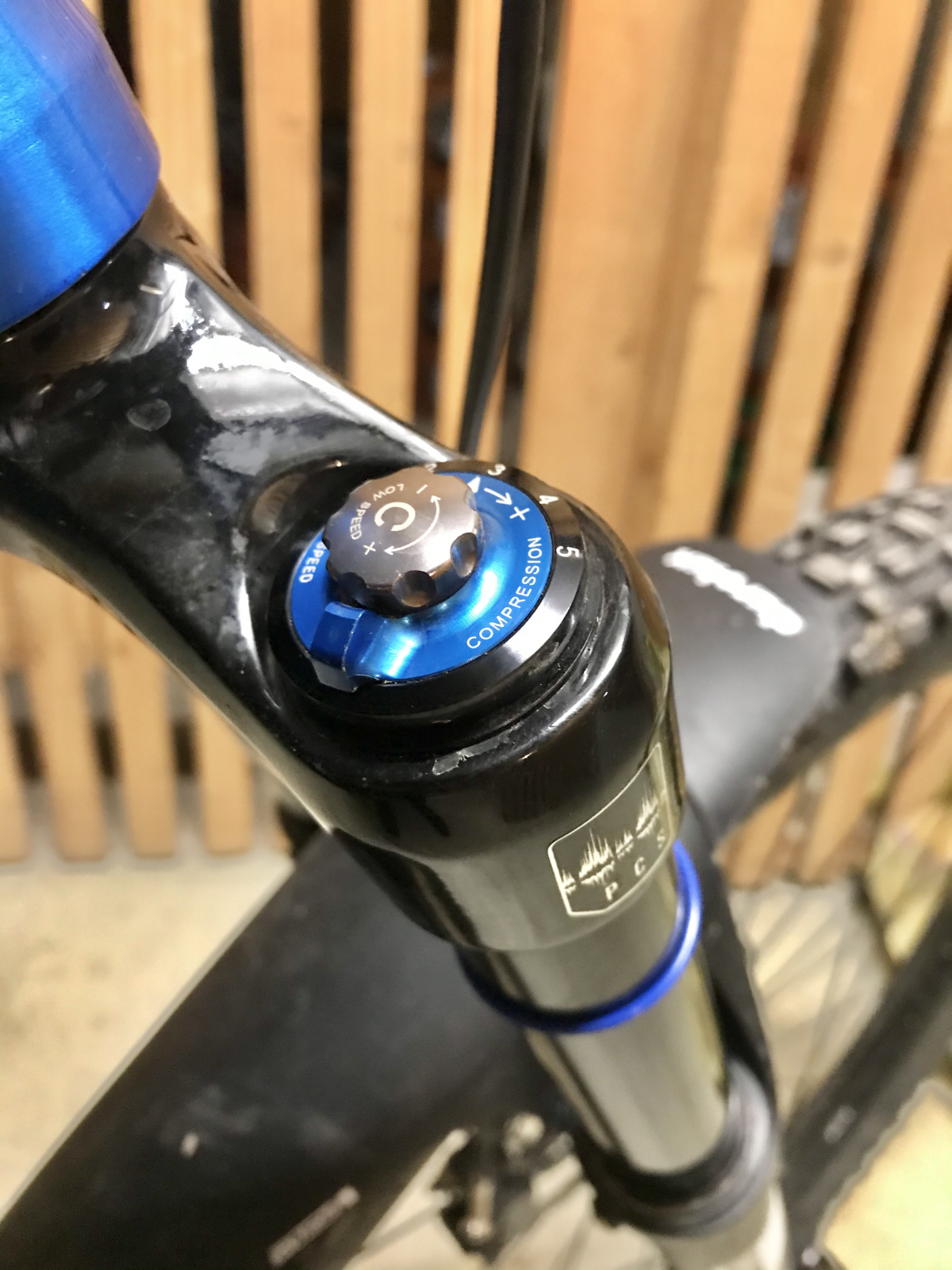

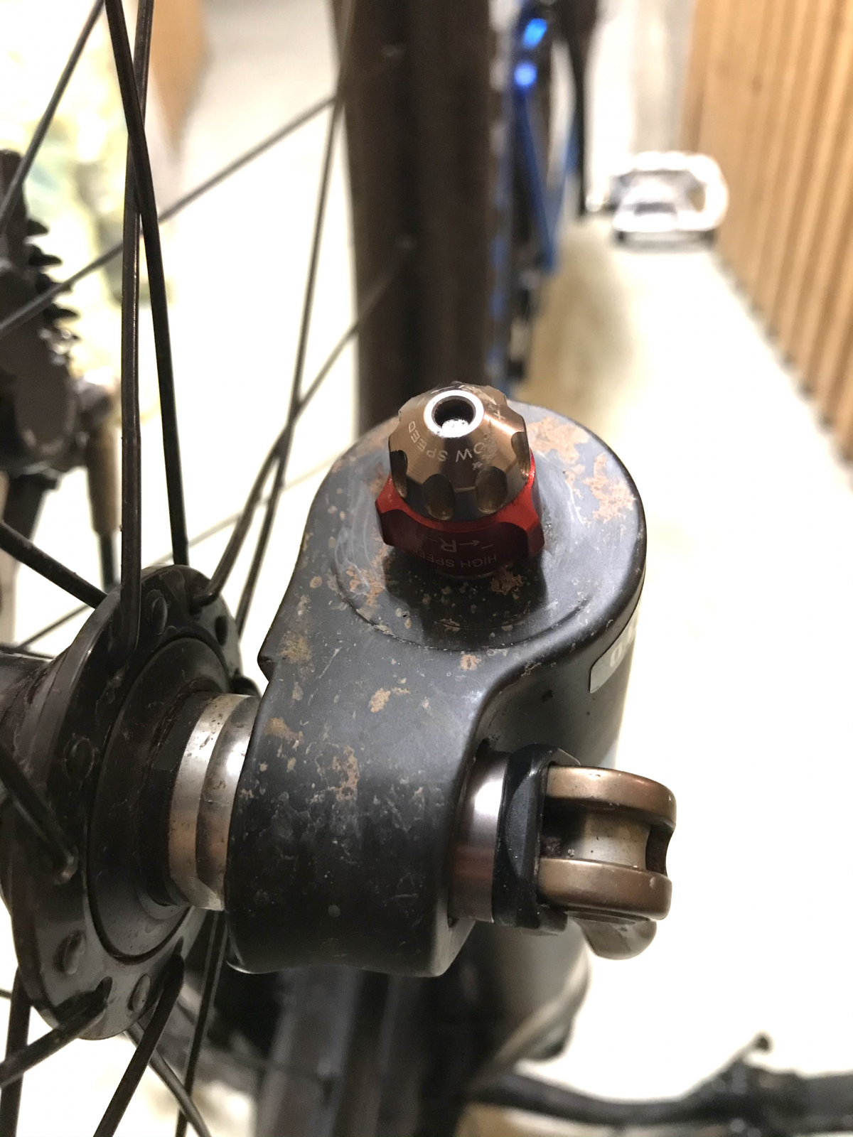

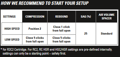

Ich liege euch hier mal ein paar Bilder der Gabel ab auf denen ihr die Details mal in Natura sehen könnt. Heute habe ich von 3 auf 5 Volumenspacer erhöht. Mal sehen wie sich das fährt.
Grund war, dass ich gerne etwas weniger Luftdruck fahren möchte, aber den Duchschlagschutz nicht verlieren will. Bin nun von 65 auf 60 psi gegangen. Das Ansprechverhalten sollte durch noch einmal verbessert werden. Der "ich lass mein Rad aus 40cm Höhe fallen Test" hat ein "plopp" ergeben. Bleibt halt einfach stehen.
