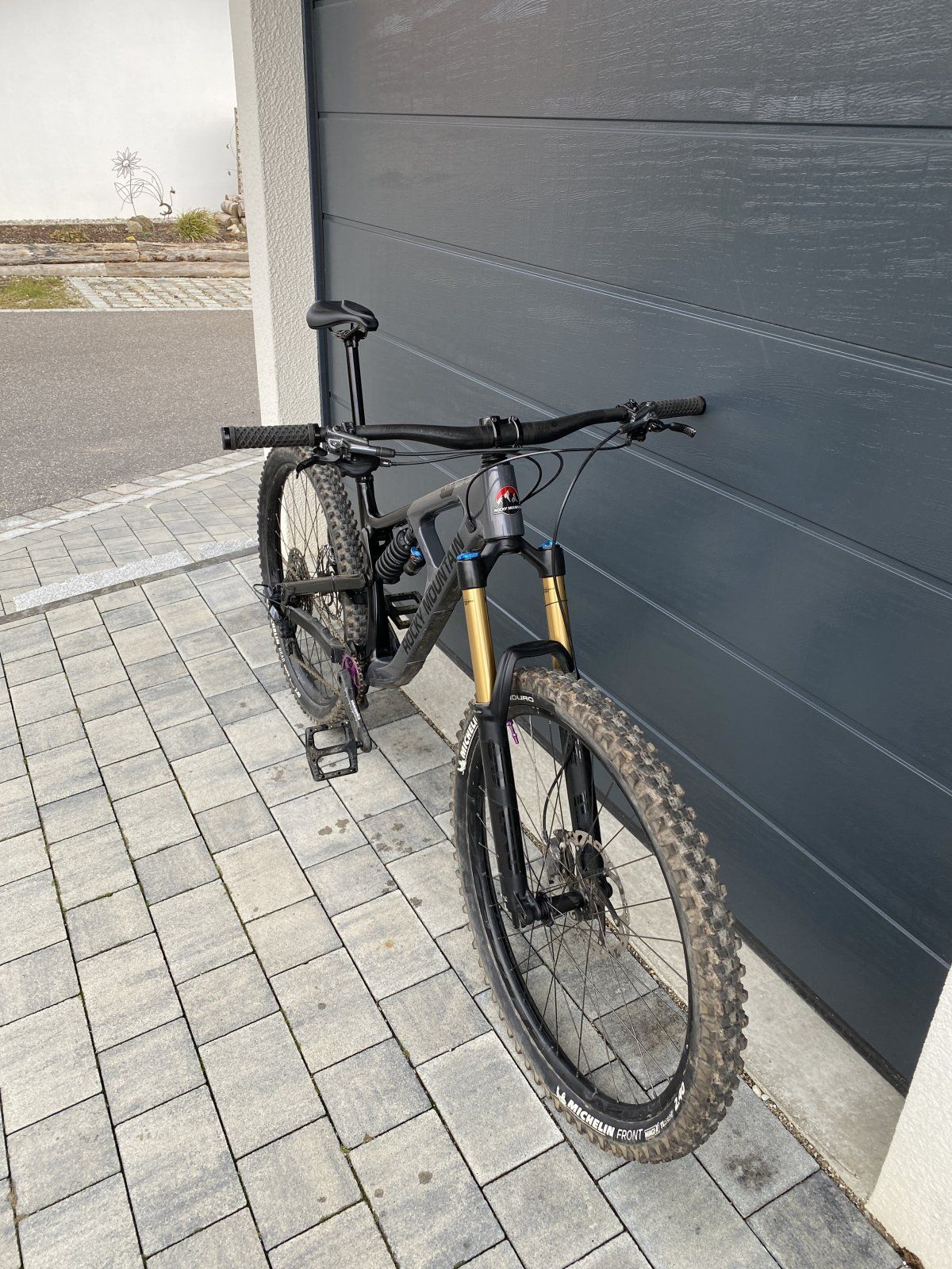

Bin nun auch Besitzer eines Rocky Mountain Slayer C 90.
Hab es von einem Kollegen in Top Zustand für 1900€ abgekauft.
Zusätzlich hab ich noch eine neue Kette neue Reifen von Michelin und eine neue 12 Fach Kassette dazu bekommen.
Gabel und Dämpfer hab ich direkt beim Service gehabt, so das die neue Saison beginnen kann😁

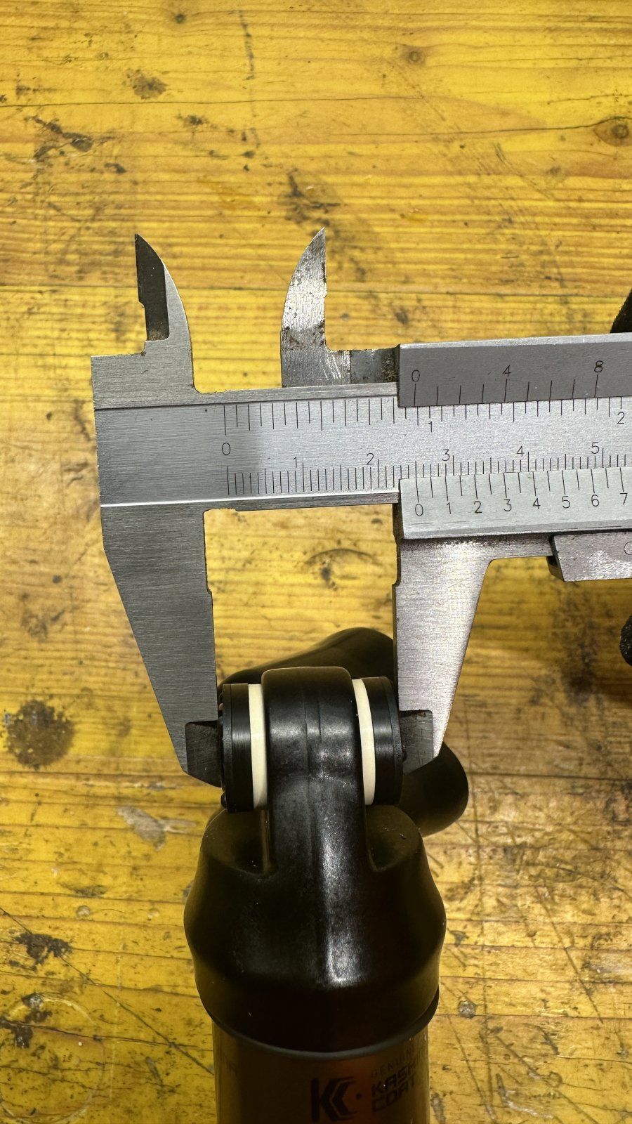

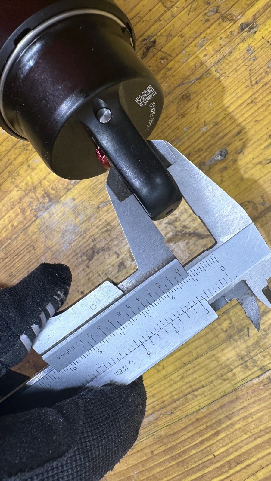

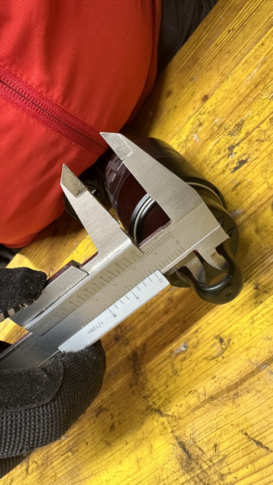

Es gibt beim RM Slayer 2020 ja so kugelgelagerte Buchsen aber alternativ auch andere. Hab hier einen Fox Float X2 den ich einbauen will in so einen Rahmen.
Welche Type Lager würdet ihr nehmen oder könntet ihr mir welche empfehlen? Hab nämlich bei den kugelgelagerten gelesen das es extra ein Werkzeug braucht. Werkzeug ist grundsätzlich eh voll mein Ding, aber wenn gar nicht sein muss verzichte ich auch drauf!
Die vom RS SD ult Coil werden ja nicht passen, und ich will beide Dämpfer eh einbaufertig, also auch wenn sie passen würden, würde ich neue anschaffen.
Vielen Dank für eure Hilfe, falls ihr da was wisst. :)
