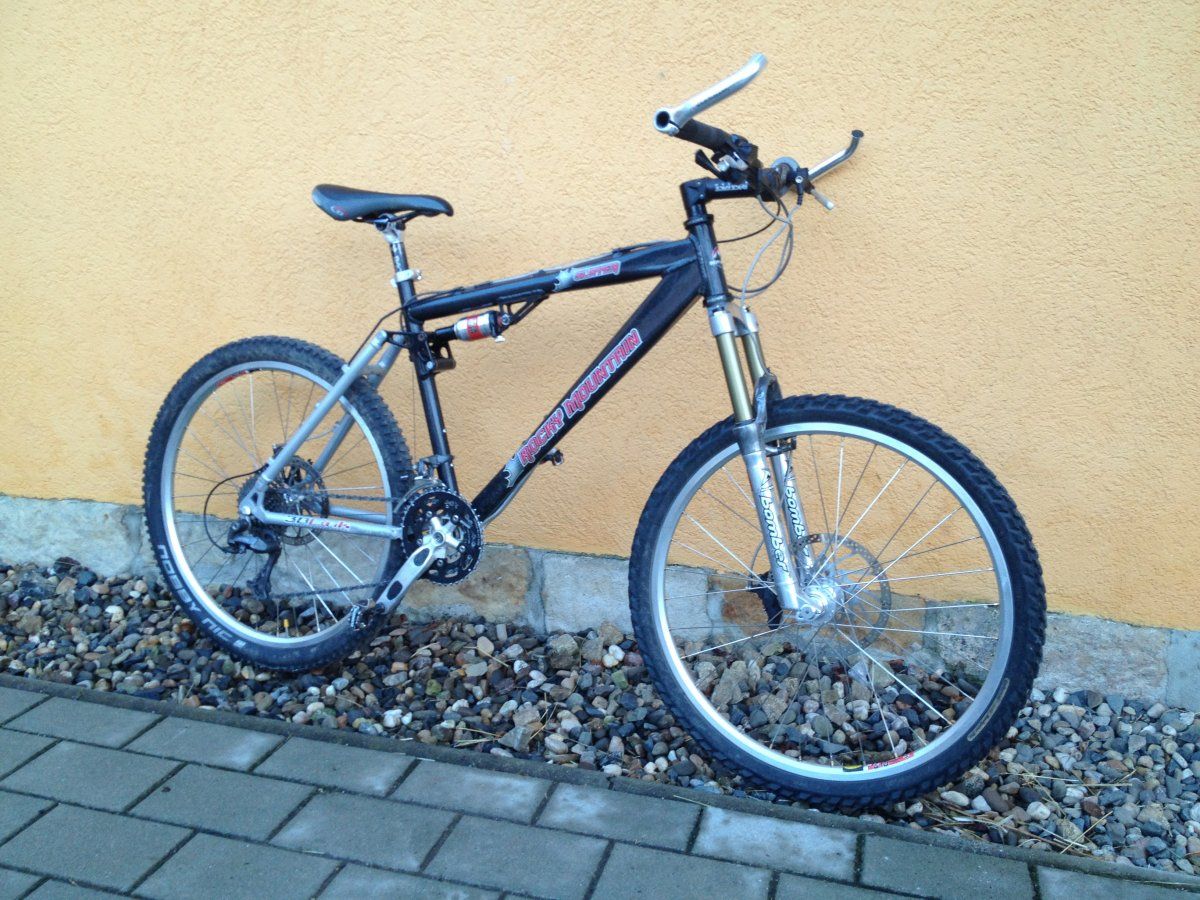

Hallo,
ich habe auch noch so ein Schätzchen im Schuppen. Da der Platz immer enger wird (Neuzugänge) bin ich am überlegen, das Slayer abzugeben. Gibt es eurer Meinung nach dafür noch Interessenten?
Hier kurz die Details:
Rocky Mountain Slayer aus 2001
Rahmenhöhe 48 cm (Mitte Tretlager bis Oberseite Sattelklemme)
Holographic Black / Silver
Marzocchi Z1 MCR
DT Swiss HVR 200
Tune-Naben und Mavic 519 Felgen
Schaltwerk & Umwerfer XTR
Bremsen XT
Sattelstütze, Vorbau, Lenker, Kurbel RaceFace
Vielen Dank für eure Meinung!

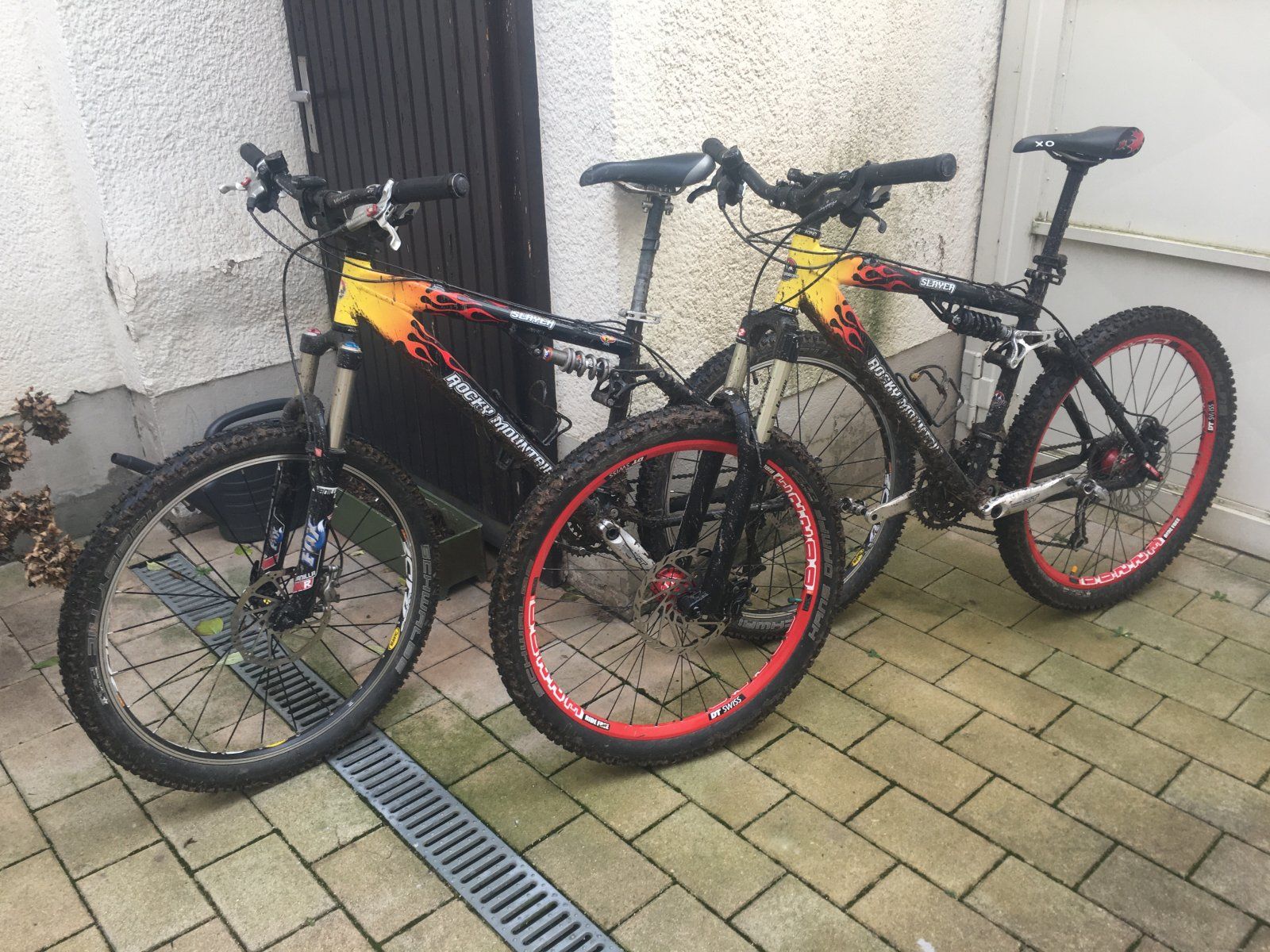

Ist bei mir der selbe Fall, ein Slayer aus 2003 (Größe M) mit einer 140mm Revelation DualAir mit PopLock, passt genau zur Geo vom Bike.
