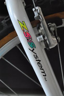

Beim T26 sieht das Original so aus. Die Bilder habe ich im Netz gefunden und stelle sie mal hier rein.
file.php
ZSSystem vs. ODSystem, wobei die Gabeln für mich grundsätzlich gleich aussehen. Was das für Zauberformeln sind, oder ob sich hinter den Abkürzungen nur Marketinggags verbergen, habe ich noch nicht herausgefunden ;).
