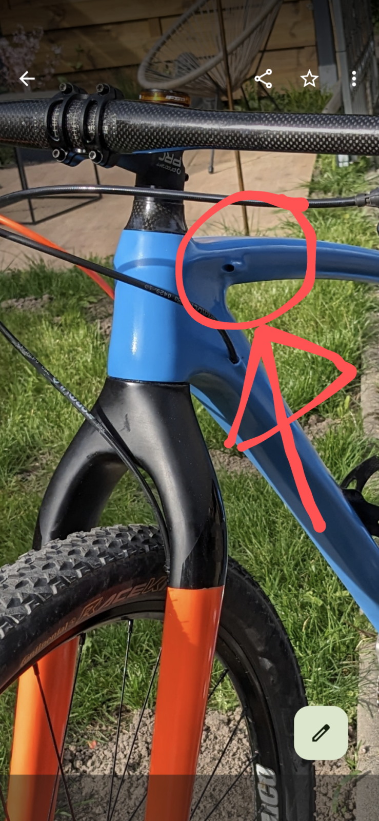

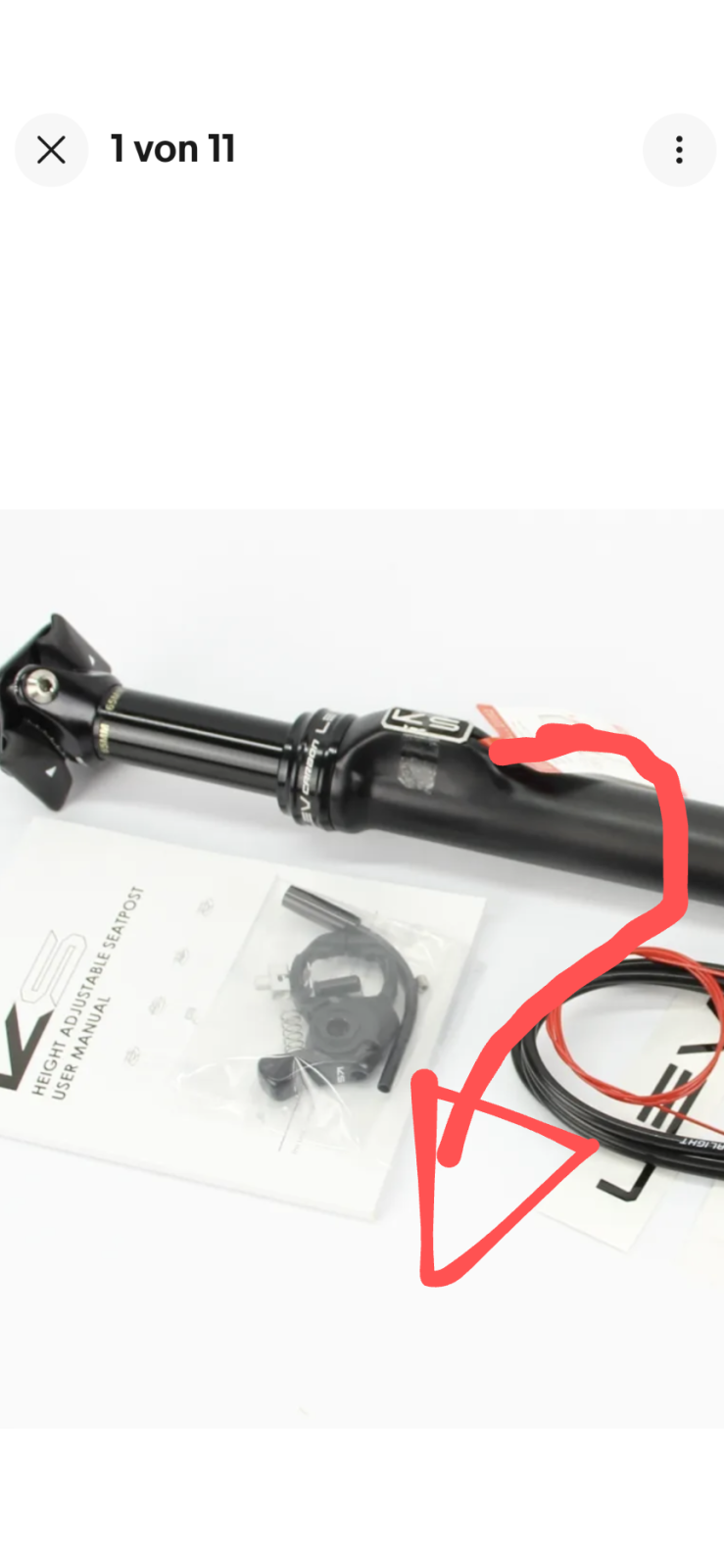

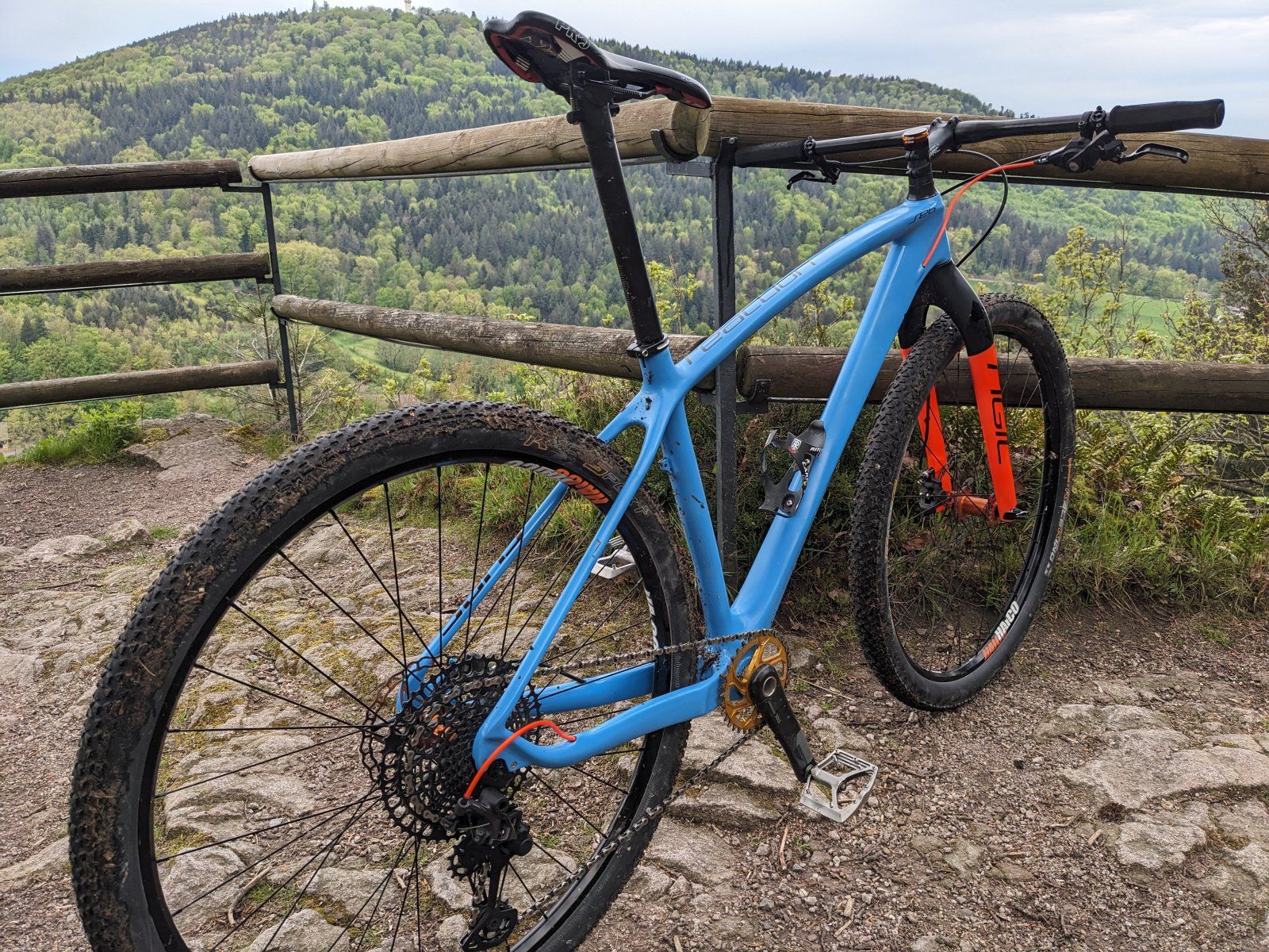

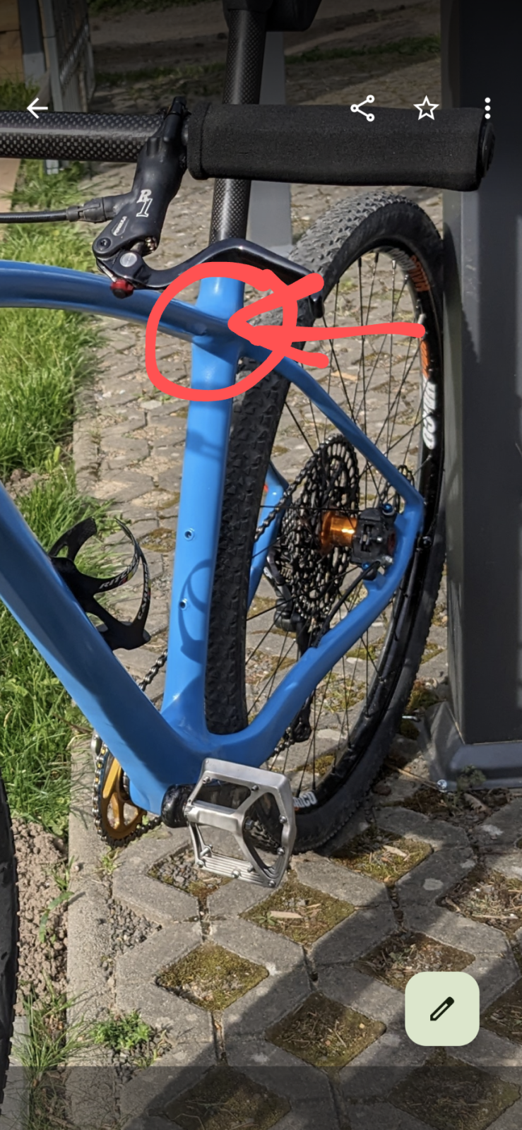

Fährt jemand ein Reduzierhülse bei Carbon Rahmen 31.6 und Sattelstütze 30.9?
Möchte eine leichte KS Ci Variostütze mit 30.8 Durchmesser in meinen China Kracher mit 31.6 einbauen. Muss leider den Zug außerhalb haben. Finde keine Lösung für die Innenverlegung.....
Erfahrungen? Eventuell gute Hülse zu empfehlen?
Oder irgendwo ein Loch bohren.... 🫢🫣 Ideen? Erfahrungen? Die dt Swiss one ist leider nur innenverlegt. Habe diesen Rahmen von flyx.

Fahr ich so im Carbonrahmen.
Völlig unauffällig, kein Knarzen o.ä.
0,35mm Wandstärke ist quasi nix.
Ich hab die billigste Hülse genommen die man kriegen kann, auch die Länge (wegen der Abstützung) war mir angesichts der geringen Wandstärke egal(bei 34,9/31,6 würde ich da eher die längste nehmen)
Mit ordentlich Fett montiert und alle paar Wochen kurz Sattelklemme lösen und Stütze einmal linksrechts bewegen,daß nix festbacken kann.
Plan B... Löcher wären vorhanden . Müsste aber die Reduzierung/ Hülse rein machen.
