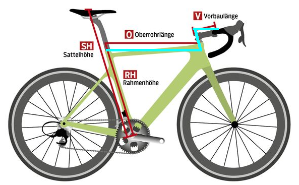

Hieraus habe ich folgende folgende Werte ermittelt:
Rahmenhöhe RH =S x 0,66 = 91cm x 0,66 = 60,1cm
Oberrohrlänge O = (R+A)xH-V = (60cm + 68cm) x 0,52 - 10cm = 56,6cm (mit V=Vorbaulänge und H=0,52 für entspannte Sitzposition)
Sattelhöhe SH = S x 0,855 = 91cm x 0,885 = 80,5cm
Diese Werte habe ich mit der Rahmengeometrie meines Rades abgeglichen:
Rahmenhöhe RH = 65cm > 60,1cm
Oberohrlänge O = 58cm > 56,6cm
Sattelhöhe SH = 79cm < 80,5cm
Hieraus geht hervor, dass insbesondere Rahmenhöhe und Oberrohrlänge von den ermittelten Maßen abweichen und mein Gefühl bestätigen. Für mich stellt sich deshalb die eingangs erwähnte Frage, ob Anpassungen am Rad (beispielsweise neuer Vorbau, aktuell sind 100mm drauf) mein Problem beheben könnten. Ich bin gerne für Tipps offen und hoffe auf eure Hilfe. Sollten noch Infos zur besseren Beurteillung erforderlich sein, reiche ich die gerne nach.
