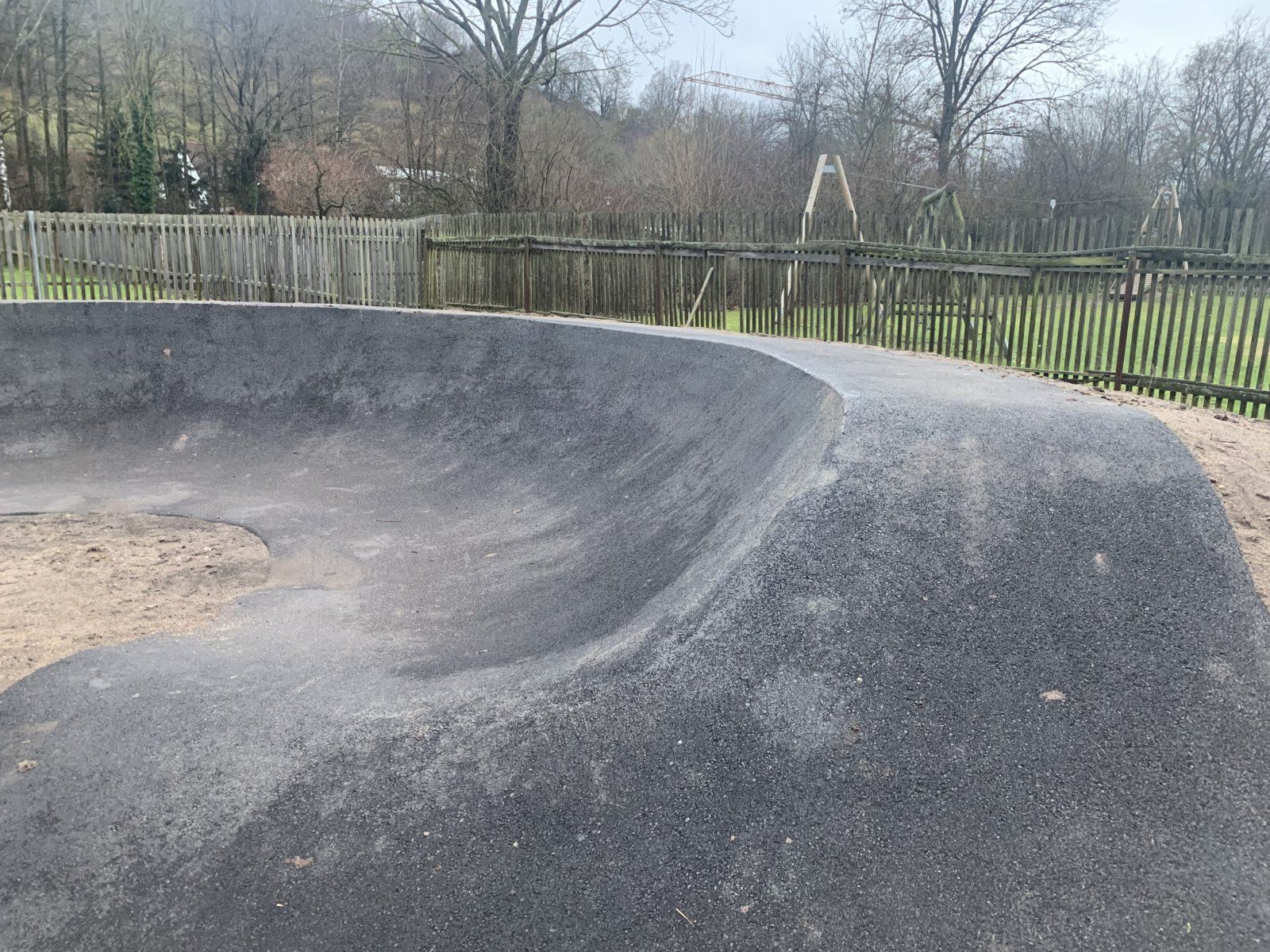

Kurven hoch und steil und stabil genug bauen, hier ein relativ neuer Pumptrack im Landkreis um die Ecke:

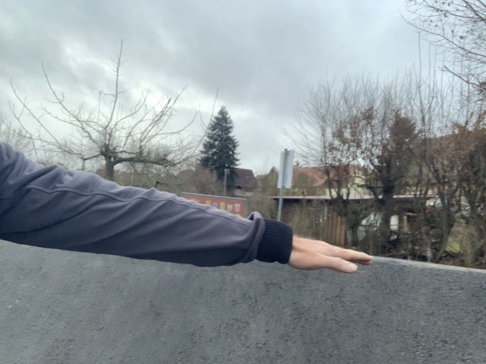

und für die Relation: meiner einer steht unten im flachen und ist 1,78m groß ;)

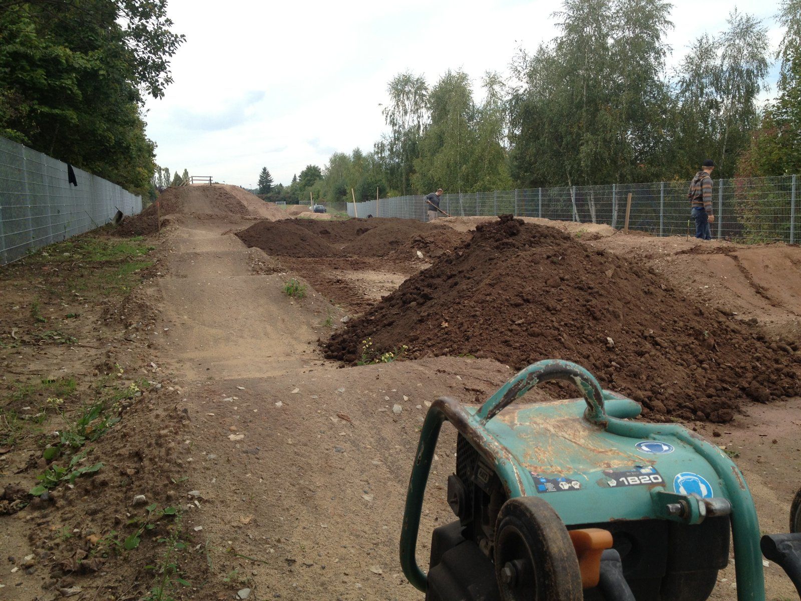

sonst noch so basics wie Markierungs-Spray um den Plan auf der Fläche anzuzeichnen, Schnur mit Stock damit die Kurven rund werden und konstanten Radius bekommen. Als Drainage hatten wir ca. 10cm Durchmesser Erdbohrer, damit tief genug gebohrt und mit grobem Schotter aufgefüllt damit man nicht mit dem Fuß stecken bleibt...
sinnvoll große Rüttelplatte macht das Leben so viel leichter :daumen: Und was man nicht unterschätzen darf ist wie viel Erde in sowas reinpasst :D Gerade wenn man sowas wie eine erhöhte Fläche hinter Anliegern bauen will. Idealerweise mit nem Radlader schon mal grob vorab Verteilen wo man was bauen will, mit Schubkarren wird das für Table/Anlieger auch etwas langwierig^^
