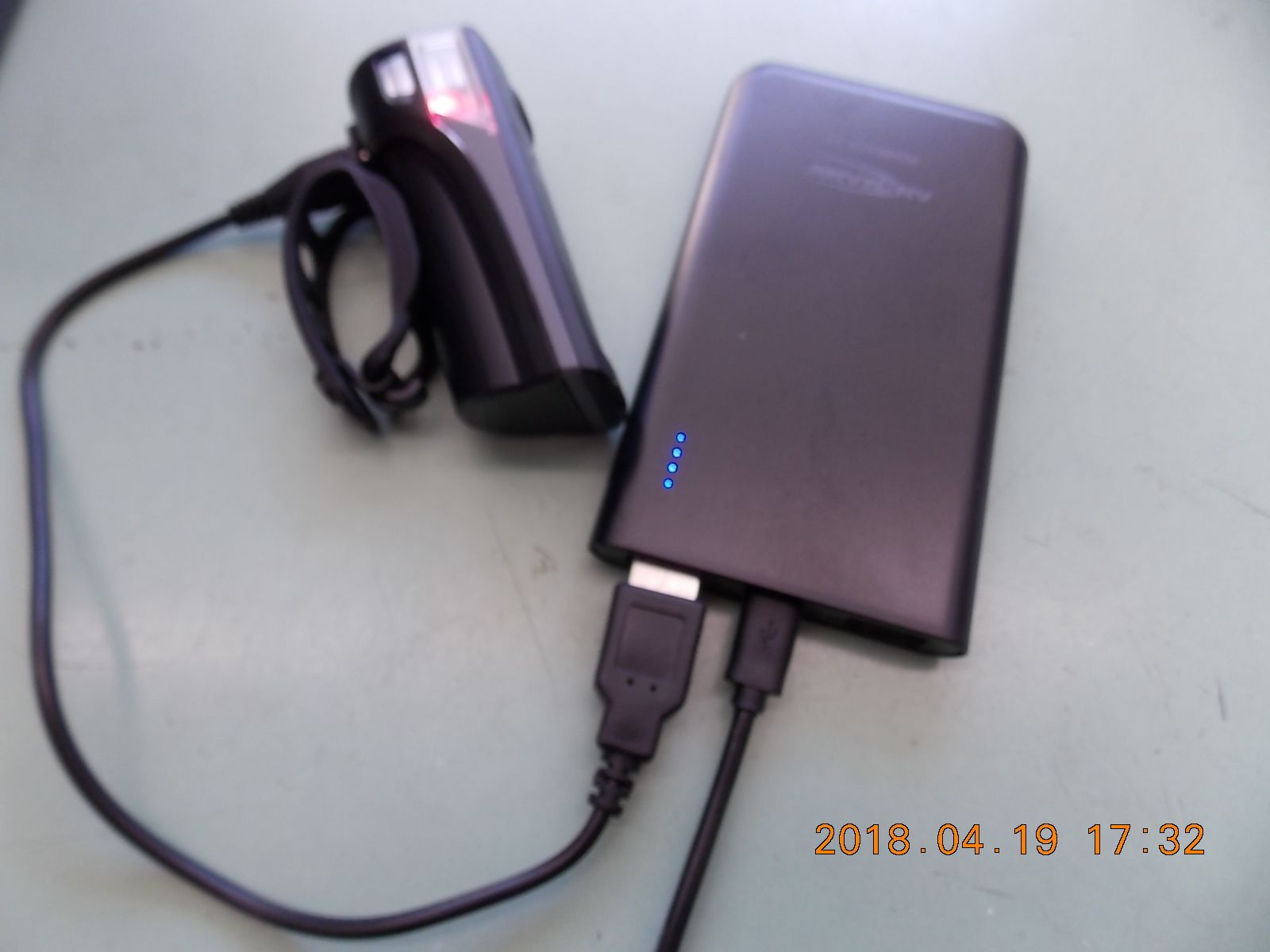

Die 5400 mAh von Ansmann kann es.
Ob es die 10.800 auch kann weiß ich nicht. Aber warum auch nicht ...
Qualität vom Foto ist leider nicht sooo berauschend ...
... läßt sich aber erkennen?
