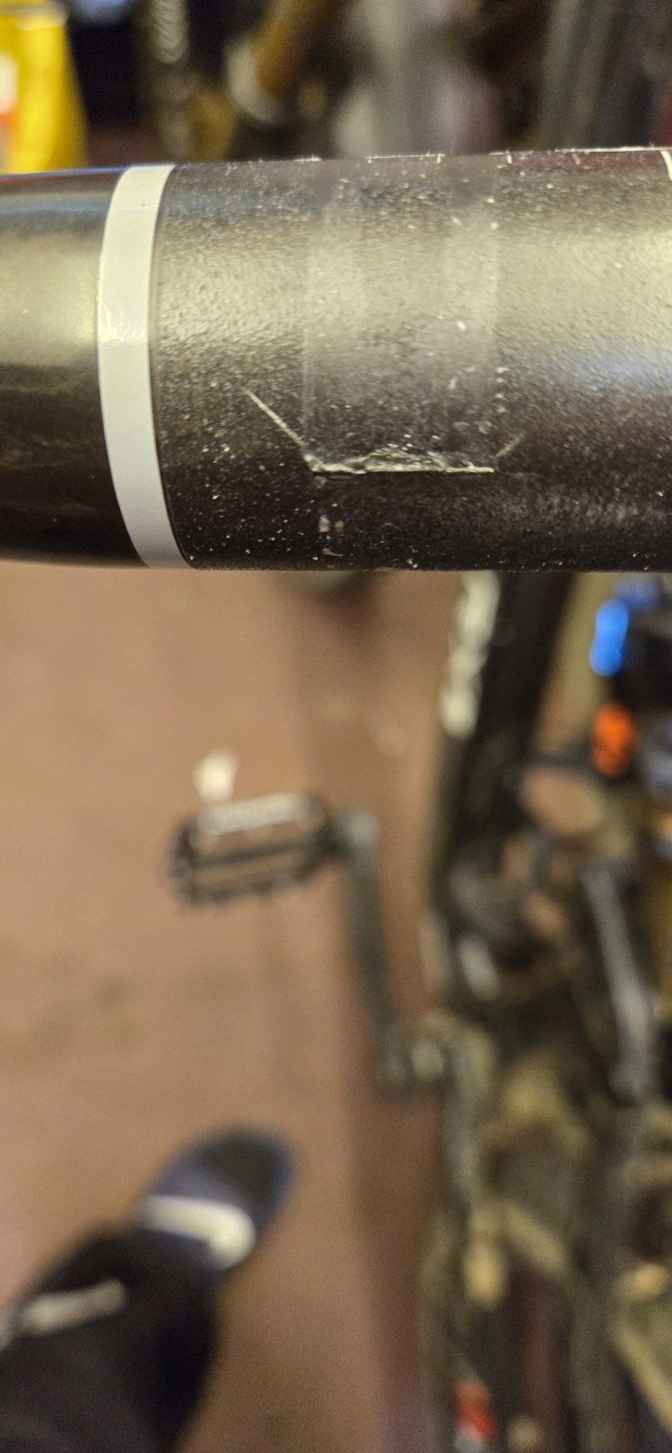

Ich finde die UR Folie nicht schick. Ist die wirklich so geriffelt Da bleibt doch dann noch mehr Dreck dran haften. An den Rändern sieht es aus als ob sie dort auch schnell lose sein würde.

Die geriffelte Folie klebt auf der von Easyframe. Das Unterrühren ist schon dünnwandig, daher habe ich dort doppelt geklebt.
Die Erfahrung hat gezeigt, dass normale Schutzfolie schnell und unbemerkt durchgehämmert wird.
Saubermachen ist zwar weniger einfach, aber auch nicht schwierig.

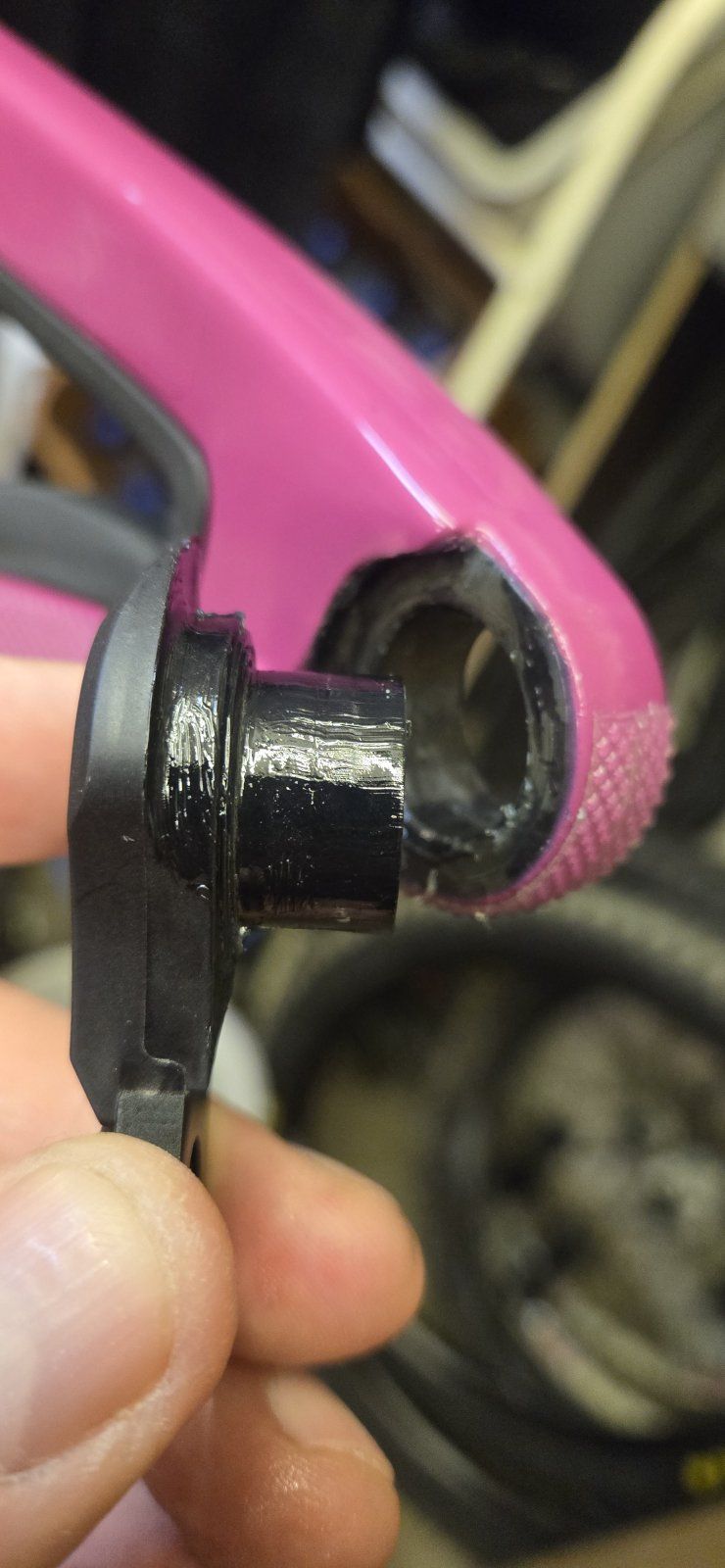

Zum Abkleben: meins war bei Easyframe und an der inneren, oberen Kante der Kettenstrebe auf nicht-antriebsseite im Bereich vom Reifenprofil ist leider keine Folie. Genau dort hat sich direkt ein Lackplatzer durch Steinschlag platziert. Grundierung ist aber noch intakt. Also falls Du noch Folie übrig hast ist da eine gefährdete Stelle.

Danke für den Hinweis, die Stelle ist mir auch direkt ins Auge aufgefallen.
Werde ich auf jeden Fall noch ergänzen.

Habe den Schnippel eben noch auf der Trägerfolie vin easyframe gefunden, ist also im Set enthalten.

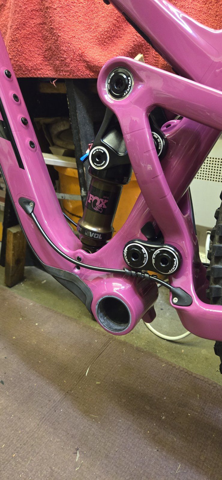

Genau, erst einmal Züge und Leitungen einfädeln, bei den großen Öffnung und der klapperfreien Klemmung kein Problem
Wichtig ist, dass man den Schaltzug im VOLL eingefederten Zustand anpasst. Der braucht etwas Weg beim Einfedern, im Gegensatz zur Bremsleitung.

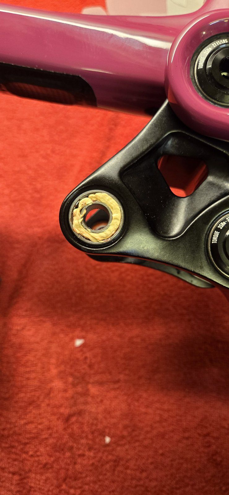

Die Perssfitlager (vor denen viel Angst haben) mussten aus dem alten Rahmen raus und in den Neuen wieder rein.
Es handelt sich um zweireihige Edelstahnlager von Enduro, werden von Hope gelabert.
Nicht nur dass sie länger halten, sie sitzen rund 3mm tiefer im Tretlager.

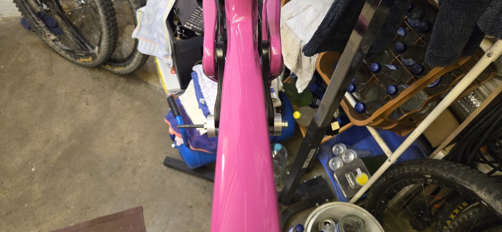

Für den Ausbau habe ich mir ein schonendes Werkzeug zum ziehen und kloppen gebaut. Zum Einbauen habe ich natürlich auch ein Werkzeug gebaut.
Ich hatte bisher bei keinem Bike mit Pressfitlager Probleme.
Der Einbau bei Pivot erfolgt übrigens mit blauem Loctite.
Wie man sieht, hat die Dichthülse im alten Rahmen ihren Zweck erfüllt.
Zum einen hält sie Dreck und Wasser ab, um anderen schützt sie die Welle für den Fall, dass die Zug von der Sattelstütze dem Tretlager zu nahe kommt.
Gute Arbeit! Ich habe ein Hightower mit BSA im Einsatz und ebenso ein RM Altitude mit Pressfit. Weder bei dem einen als auch bei dem anderen habe ich in den letzten Jahren Probleme gehabt. Bei Pressfit ist eben (so wie Du es zeigst) ein sauberer und paralleler Einbau wichtig.
