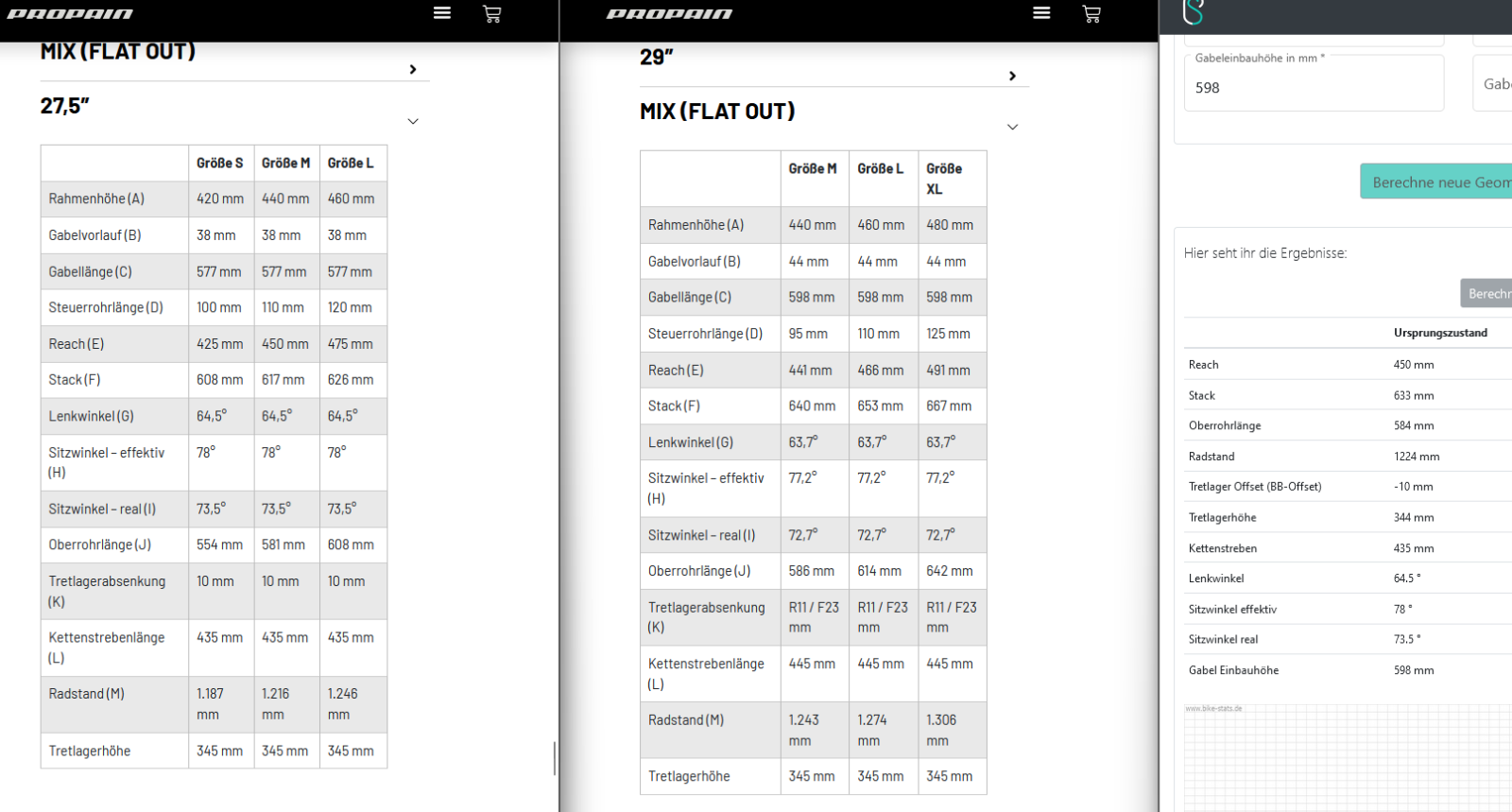

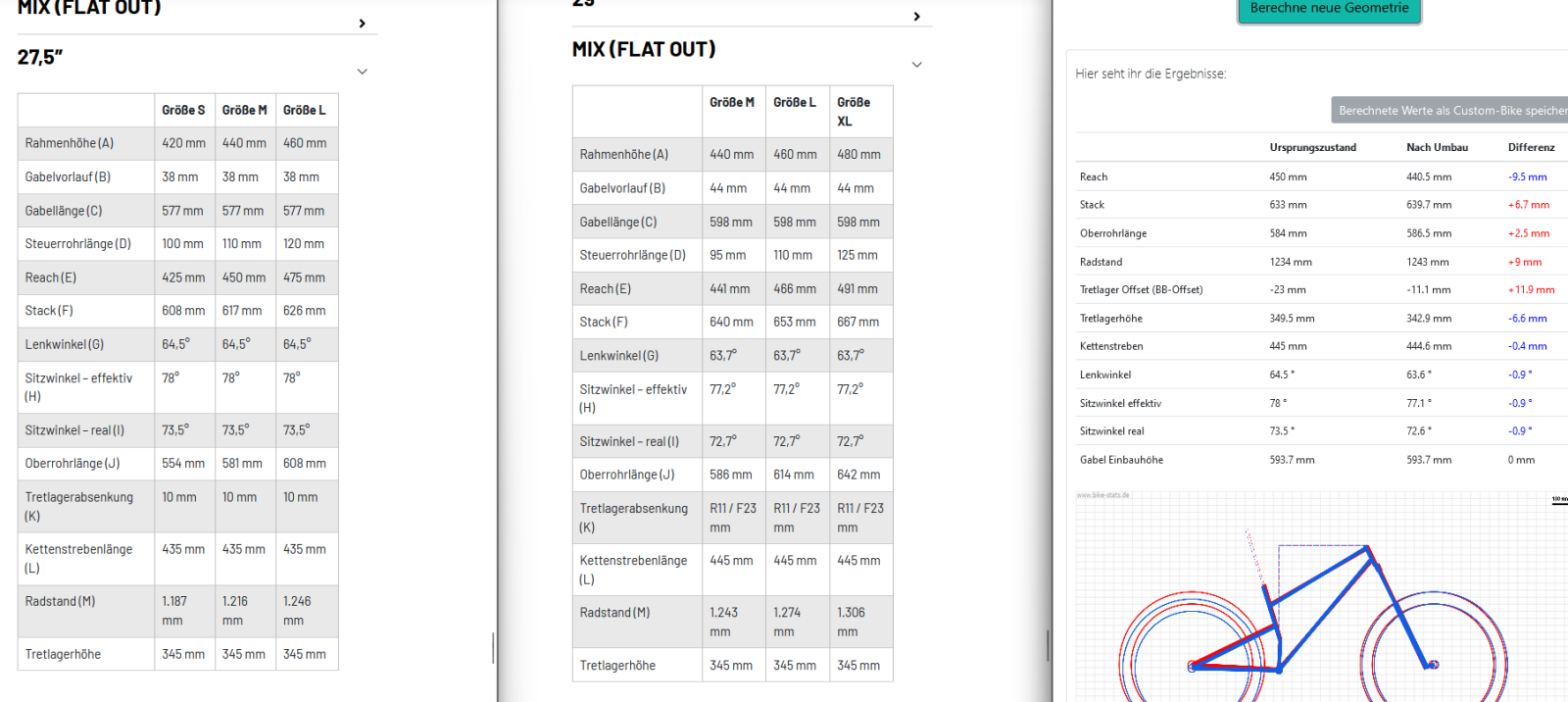

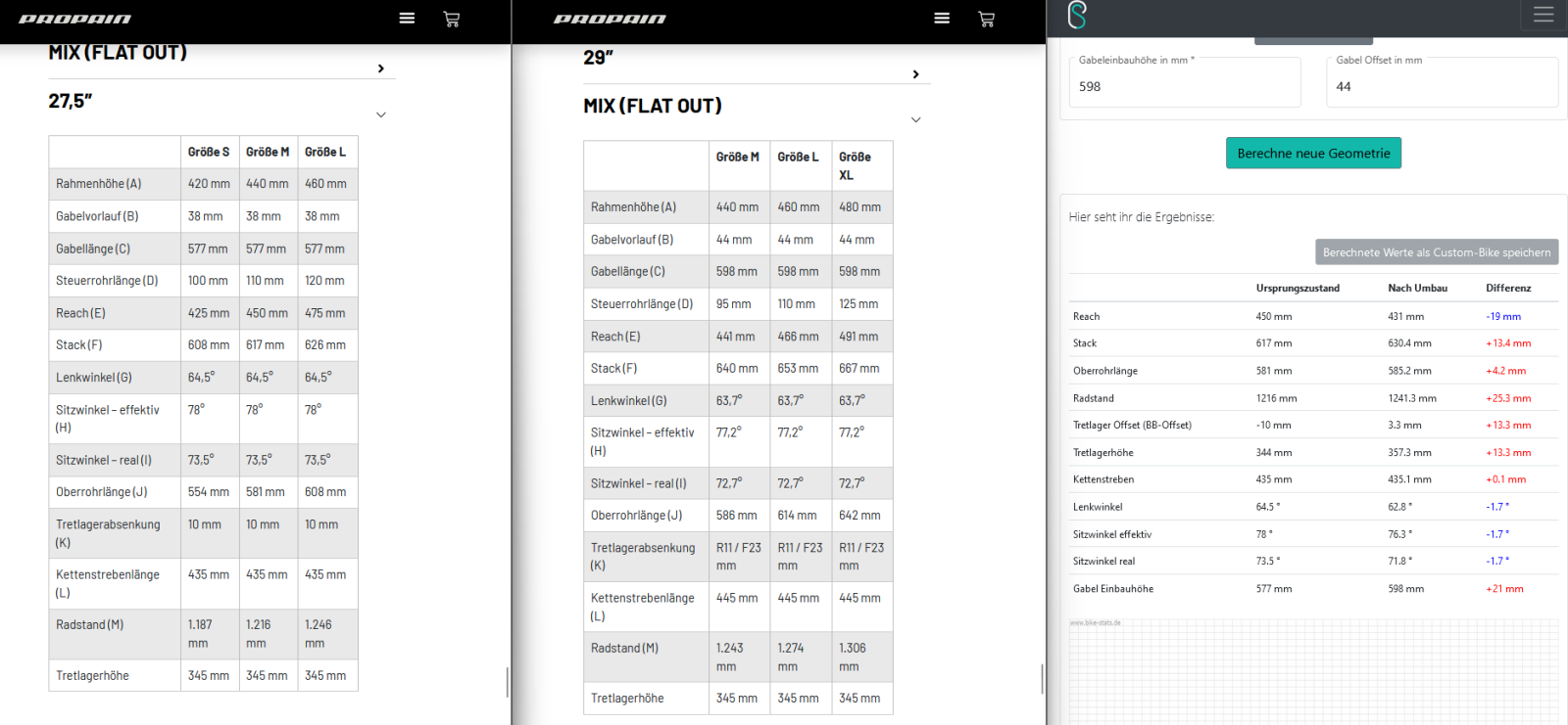

Habe mal spaßenshalber versucht bei bike-stats schlauer zu werden.
Hier im bike-stats Tab rechts als Basis ein 27,5er Spindrift Cf in Größe M und den Umbau auf 29" Vorderrad/ Gabel:
Zum Vergleich nochmal die bei bike-stats hinterlegten Daten für das bisherige Mix in Größe M:
Da mir aufgefallen ist, dass laut Propain Seite das Flat Out Bike die Kettenstrebenlänge des 29er hat hier nochmal der Umbau von 29er Größe M zu Mullet:
Würde also sagen das Flat Out Spindrift ist der 29er Rahmen mit kleinem Hinterrad.

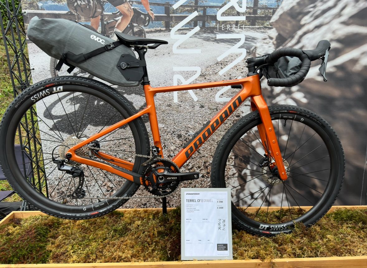

Mtb News war in der aktuellen Insta Story drin. Ist definitiv ein Gravel bike.
Seit heute offiziell mit dem Namen Terrel. Sieht auf den ersten Blick stimmig aus, bis auf die 29Zoll Reifen. Ist das mittlerweile normal bei Gravel?
Die Aussparung für den Umwerfer finde ich eigenartig, da sicher einige die 1xX fahren werden. Gefühlt die sinnigere Kombi für Gravel.
edit: wieder was gelernt: 29Zoll und 28 Zoll weist den selben Durchmesser in mm aus (622 Millimeter). Bin gerade verwirrt :-D
