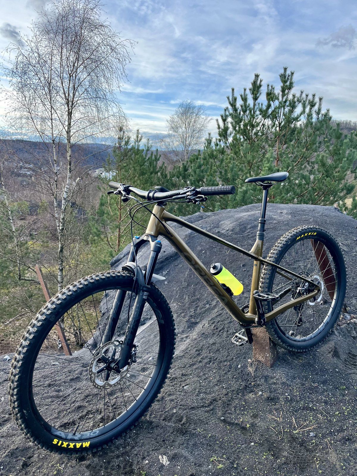

Ich hab an dem Rad bis auf den Steuersatz alles umgebaut.
Eigentlich wollte ich nur den Rahmen, weil ich schon ein 2022er Laufey H-LTD hab(tt)e, das mir in L aber einen Tick zu klein ist, aber den Laufey-Rahmen kann man nicht einzeln kaufen.
Hab deshalb die günstigste Ausstattung bestellt und alles vom alten Laufey umgebaut.
Die Bremse hatte ich schon beim alten Laufey auf XT und 203er Scheiben umgebaut.
Beim alten Rahmen gab es ein großes Loch für zwei Leitungen mit Gummistopfen. Beim neuen Rahmen hat jede Leitung ein eigenes Loch.
Und weil der XT-Sattel einen Banjo-Anschluss hat, muss die Leitung von unten nach oben verlegt werden. Da sollte man seine Emotionen im Griff haben, denn die dickere Leitung will einfach nicht durch das Loch.
Ich hab nach 2,5h aufgeben und das Loch etwas aufgedremelt und nach weiteren 10 Versuchen unterschiedlichster Art ging es dann. Sieht man zum Glück nicht, aber sowas mache ich nicht so gern bei einem neuen Rahmen!
Eine Leitung von oben nach unten zu verlegen ist aber kein Problem, wenn man das Staufach aufmacht und unten am Rahmen gibt es auch eine schöne große Öffnung.
Hab jetzt Größe XL und da wiegt das Laufey 14,5 kg. Nicht gerade leicht, aber das war ich vom alten Laufey ja schon gewohnt.
Fährt sich so wie sich ein sich Hardtail eben fährt. In meinem Fall besser als das alte, weil die Rahmengröße jetzt passt.
Fahre Hardtail überwiegend im Winter, wo ich eh langsamer auf Trails unterwegs bin. Macht auch bergauf mehr Spaß. Im Sommer zeigt mir da mein Körper eher die Grenzen als das Rad.
Grundsätzlich ist es mit einem Hardtail ein anderes Fahren als mit einem Fully. Man schaut schon etwas genauer, welche Linie man fährt

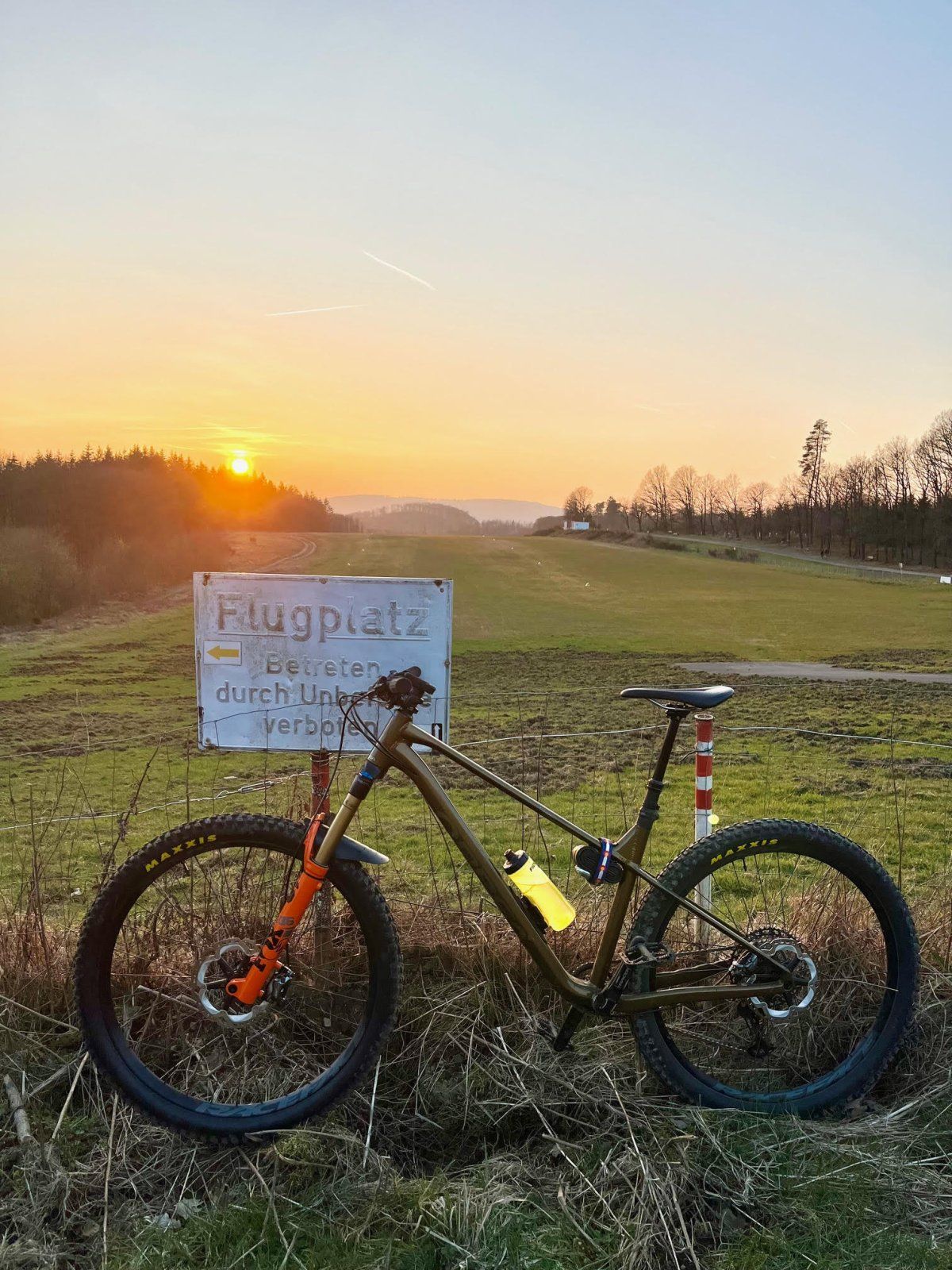

Fahre auch das 24 er Ich muss sagen : Hammer Kiste!!
Mit 150 er Yari! Dadurch habe ich gemessen ein 75,5 er Sitzwinkel.64 er Lenkwinkel. Einziges Manko.Switchbacks und enge Spitzkehren .
Da braucht der Spanier(sorry,made in Portugal) mehr Nachdruck als ein 290 er Scout zum Beispiel.
Aber sowohl flow oder ruppige Trails frisst es auch in highspeed problemlos.
Ich bin begeistert
