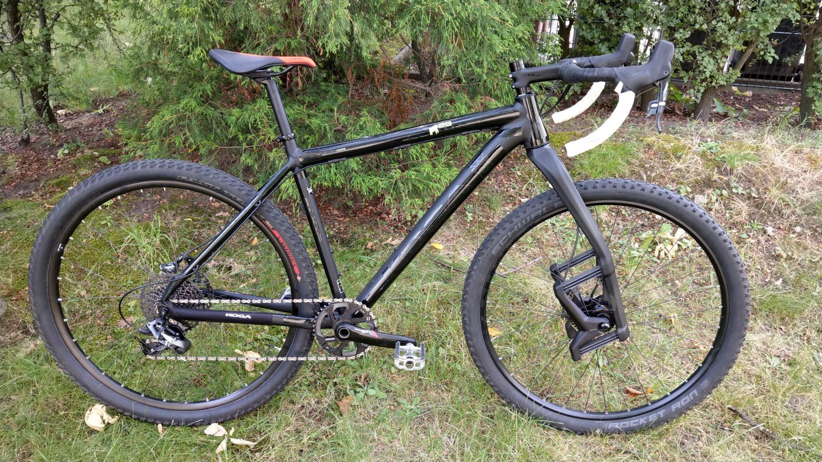

Das kommt in Form des Gravelbikes, da wird der Federweg dann von 40 auf 80 und dann 100mm steigen, und jede Evolutionsstufe inkl. der Ablösung des Dropbars wird als Quantensprung gefeiert werden. Bis wir also wieder beim Sweetspot 100mm sind, werden mindestens drei Generationen verkauft, herrlich für die darbende Industrie 🤪😱
Musste bei dem Video spontan an deinen Post denken. Minimalfedergabel und MTB Reifen sind ja schon da. Ich warte auch auf das Flatbar-Gravel mit 100mm, da sich solche Federwege mit Dropbar nicht so gut fahren lassen. 😄
Ganz im Gegenteil - sie fahren sich exzellent! :)
Ganz schön wildes Setup.
SRAM Bremsschalthebel und Schaltwerk.
Shimano Kurbel und Kassette.
Allerdings dürfte bei 36-38T Kettenblatt schon Schluss sein.
Ich hab 2019 zum testen auch mal sowas aufgebaut.
Allerdings hat da ein 40T Kettenblatt und mehr drauf gepasst.
Mit einer mordernen 12 Fach Kassette wäre mir 36-38T zu wenig.
Ich fast genauso hässlich wie Cannondale, ich mag allerdings solche alternativen Ansätze. 😁
Nicht wild - super und bewusst so ausgewählt. Würde aber hier im Thread zu weit führen. :)
Wer mag, kann sich bei mir im Blog austoben. 😁
Aber ja - wenn @hellmachine schreibt "Das kommt in Form des Gravelbikes, da wird der Federweg dann von 40 auf 80 und dann 100mm steigen, [...] Bis wir also wieder beim Sweetspot 100mm sind, werden mindestens drei Generationen verkauft, " und ich antworte: "Wird genau so kommen". Dann meine ich das auch genau so. 😅 Unabhängig davon, welche Lenkerform für das jeweilige Rad bevorzugt wird.
Ist aber bei weitem nicht nur die ach so böse und unbewegliche Bikebranche. Umgekehrt wird auch ein Schuh draus. Die Masse der Käuferschaft muss auch erst Stück für Stück an das Thema herangeführt und ihre Augen dafür im wahrsten Sinne geöffnet werden. Sprich, der Markt muss auch dafür da sein. Dass das seine Zeit braucht... allein schon dieses Forum ist Bestätigung genug dafür.
Heisst ja aber nicht, dass man als individueller Rad-Enthusiast so lange auf die Branche warten muss, wenn doch jetzt schon genau weiss, was man will und man alle Teile dafür kaufen kann. :)
Dafür aber 29" x 2.2, nicht so ein lahmer 27.5 Hack, muss man bei der Entfaltung schon einberechnen.
Mit 14 Gang Getriebe-Naben geht zum Glück vorne mehr 😎

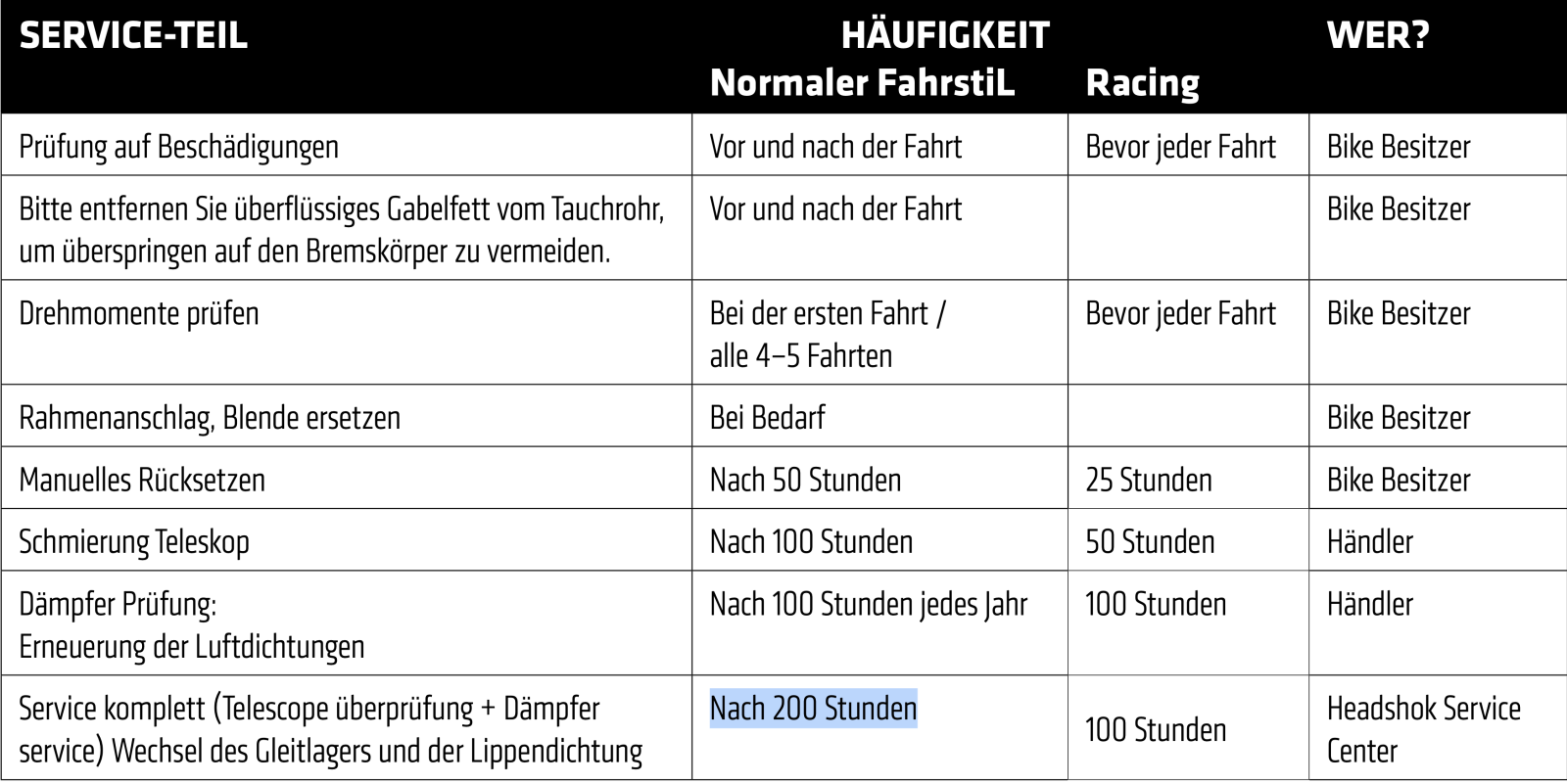

Wenn ich das richtig sehe, hat eine aktuelle SID immerhin 200h Service-Intervalle.
Aber schon unbefriedigend, das eine Gabel mit 30mm, die also über ein Drittel weniger Federweg und mechanische Beanspruchung/Reibung hat, trotzdem schon nach 100h zum vollen Preis gewartet werden muss.
Über Sinn und Unsinn von 30mm im Verhältnis zu Gewicht und Wartung will ich lieber nicht diskutieren, aber sind Intervall bzw. Kosten im Verhältnis zum Federweg nicht unverhältnismäßig?
Wo hast du die 100h der Lefty Oliver her?
Ich habe gerade das hier gefunden.
Oben Unten
