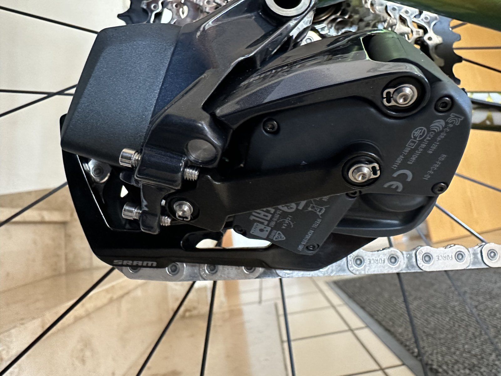

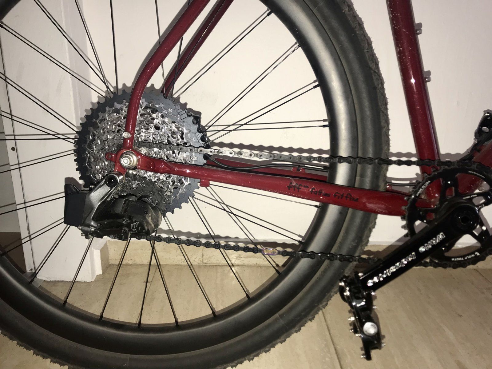

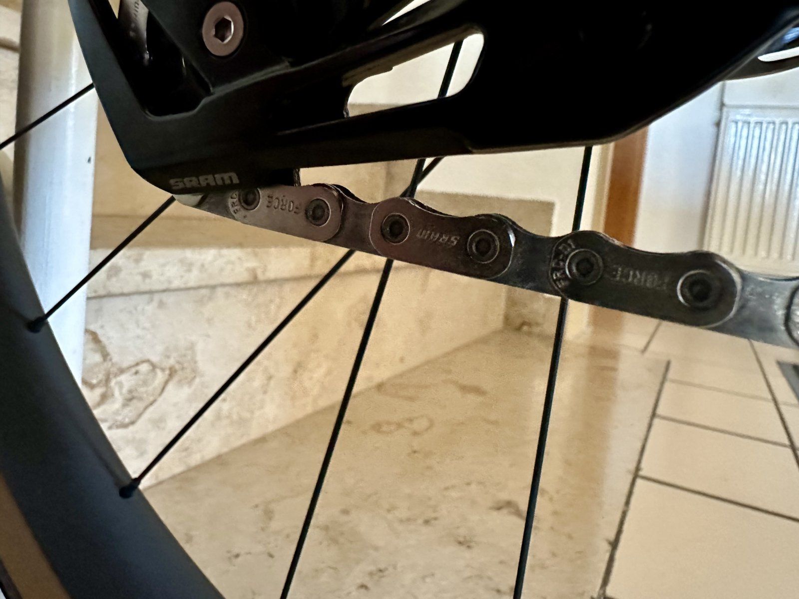

XPLR 36 10/44
Heute fertig montiert und probiert.
12ter rasselt. Ob es mit km‘s besser wird?
Anbei Vergleichsfoto von 38 und 36 vorne.
Das Schaltwerk steht beim 36 etwa horizontal.
Gap und Kettenlänge nach Vorgabe.
Wie sieht es bei euren 36er aus?

Das ist eigentlich zu erwarten, wenn nicht auch die Kette gekürzt wurde. Ich habe keine Erfahrung mit dem XPLR Schaltwerk, aber auch schon auf dem linken Foto sieht die Kette relativ lang aus.
Ich wechsle häufig zwischen 32t und 38t Kettenblatt und zurück. Das gekürzte Stück Kette klicke ich mit QuickLinks rein, wenn ich vermehrt im Flachland fahre und mache es wieder raus, wenn es in die Berge geht. Außer der B-Schraube muss ich nichts an der Einstellung ändern.
Servus, ich fahre auch Rival XPLR mit 36/10/44. Ich habe (hatte?) auch Rattern auf den kleineren Ritzeln. Ich habe die B nochmal nachjustiert (finde ich übrigens komisch unhandlich nach der Videobeschreibung: Kette auf das zweite Ritzel, Tool auf das Schaltröllchen und hinter das große Ritzel…. irgendwie fühlt sich das beim Messen von Milimetern ein wenig wackelig und unpräzise an). Mit der neuen B Einstellung war es schon besser. Auf der letzten Ausfahrt nochmal mit Microadjust rumgespielt, seitdem ist es viel besser. Wenn jetzt nochmal was ist werde ich die Kettenlänge prüfen.
Kannst Du bitte mal die Stellung vom Schaltwerk vergleichen?
Hab mal ein Glied weniger simuliert. Foto reiche ich später nach.
Wäre dann aber deutlich straffer als beim 38er Vergleichsbild.
Ich bin der Überzeugung das die Kette kürzer kann, aber: ich will ggf. ein 38er montieren, von daher bleibt es vorerst so. Ist noch minimal Spannung drauf aber quasi am Anschlag das Schaltwerk.
Oben Unten
