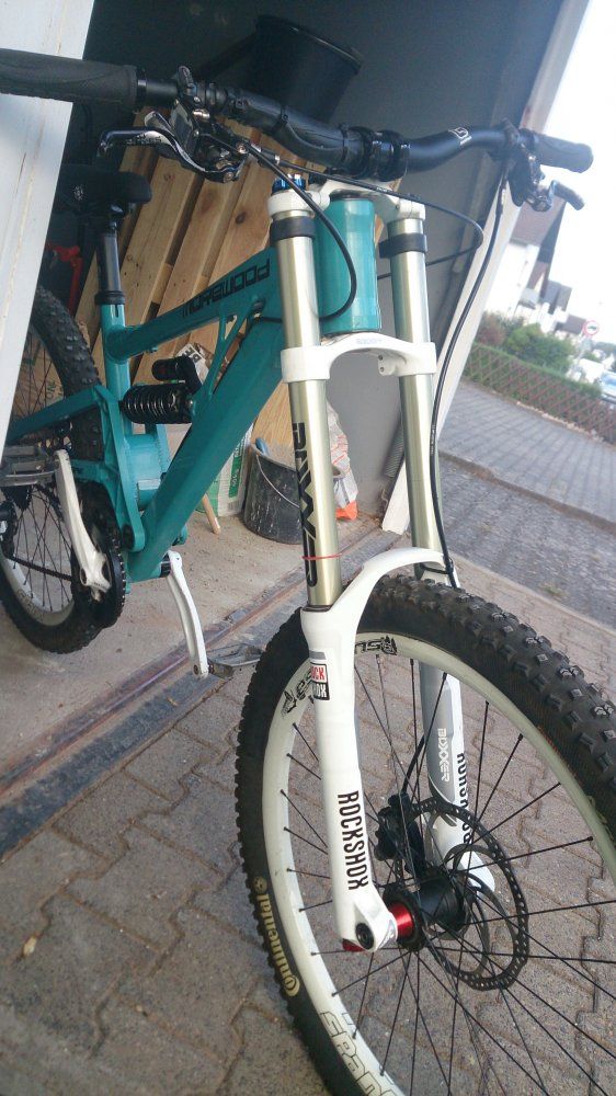

Fett! Ich habe ein Zama, was ja nicht viel anders wirkt als das Zuzu. Ich denke, das das recht harmonisch funktionieren wird, hatte bei meinem auch zeitweise eine Boxxer R2C2 und eine 888 drin, ging schon gut ab. Aber aktuell finde ich die
Pike den besseren Kompromiss.

Hast du deinen Zuza-Rahmen eigentlich mal ohne alles gewogen? Ich spiele grade mit dem Gedanken, mir ein Zuza als Trailbike mit 150mm vorne aufzubauen (ähnlich Nukeproof Mega). Die Werte die ich dazu gefunden habe passen auch ziemlich gut zu meinen Vorstellungen (26", 73mm Innenlager, 135x12 Aufallenden, 1,5" Steuerrohr, 30.9mm Sattelstütze, steif, große(s) Lager, moderater Lenkwinkel... Auf der Morewoodseite findet man ja leider nix mehr.
Als Dämpfer dachte ich an einen 200x57mm Monarch, Swinger oder Roco Air. Sinn? Ja/Nein/Vielleicht? Welche Alternativen gäbe es?
