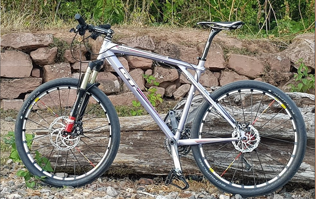

Nach kurzer Zeit fand ich dann dieses Schätzchen:
Ein GT Zaskar Expert von 2010
Das Rad hatte Hinten einen Platten und wurde „lieblos“ 3 Jahre im Garten stehen gelassen, so sah es dann natürlich auch aus.:(
Ich kann etwas vorgreifen, von diesem Bike ist heute nichts mehr da.
Aber der Rahmen, was mir am wichtigsten war, war abgesehen von ein paar Kratzern, in einem ordentlichen Zustand.
Also ran an die Arbeit.
Erstmal komplett zerlegt, alles gereinigt, die Recon musste einer MD100SL weichen und die SLX Bremsen sind einer MT Trail mit roten Kool Stop Belägen gewichen.
Anbauteile wie Lenker, Vorbau etc. waren leider in einem sehr bescheidenen Zustand und wurden auch gegen Ritchey WCS Carbon teile getauscht. Die Aufkleber auf den CrossRoc waren leider auch nicht mehr die besten, also Runter damit. Da ich nur auf der Strasse fahren möchte, hatte ich mich vorerst für Slicks entschieden.

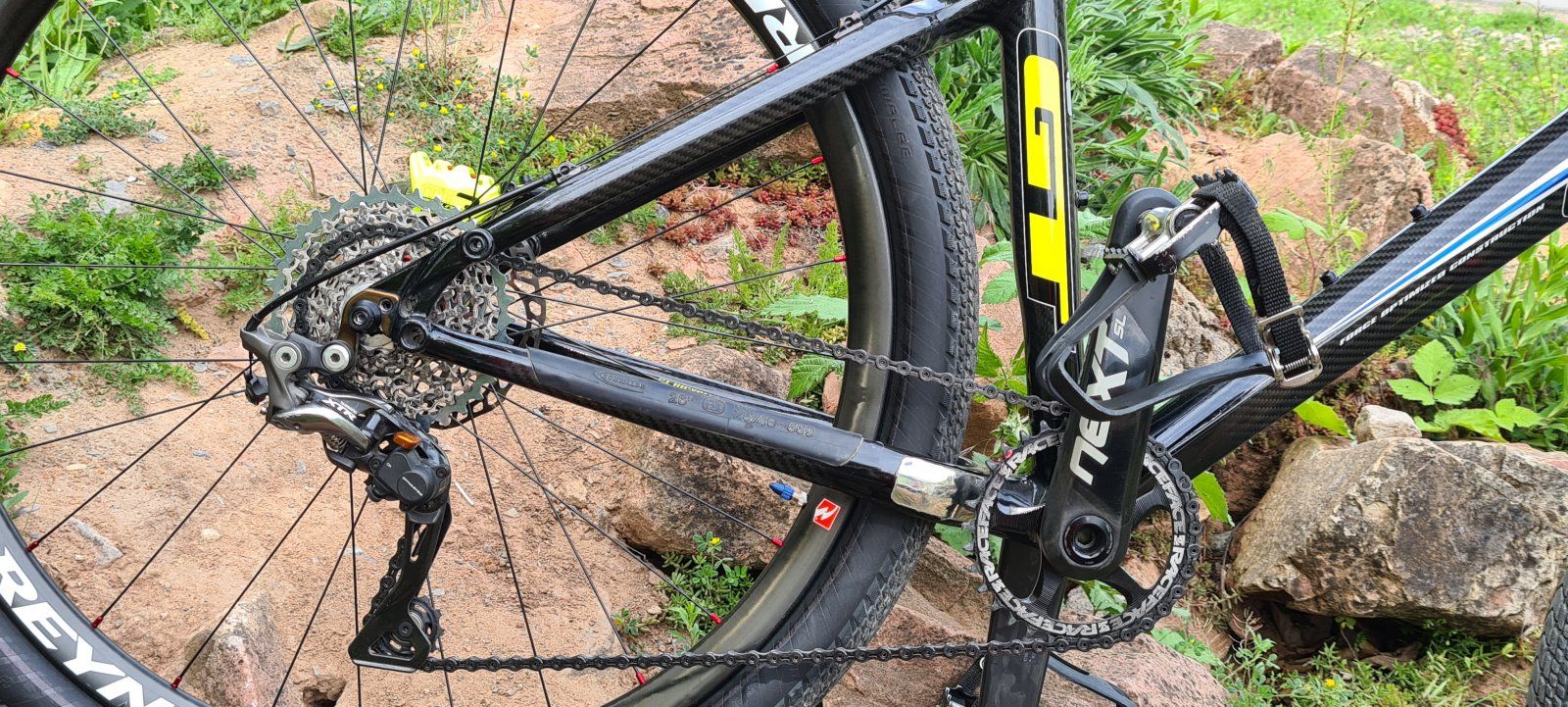

Dank einem sehr netten Mitglied aus diesem Forum konnte ich meinen Traum-Rahmen ergattern.
Ein GT Zaskar Carbon Team Rahmen aus 2010 inkl. Cane Greek Steuersatz. 😊
Und nachdem ich wieder einigermaßen fit war, wurde erstmal umgebaut.
An dieser Stelle kam auch eine Sattelklemme von KCNC zu Einsatz.

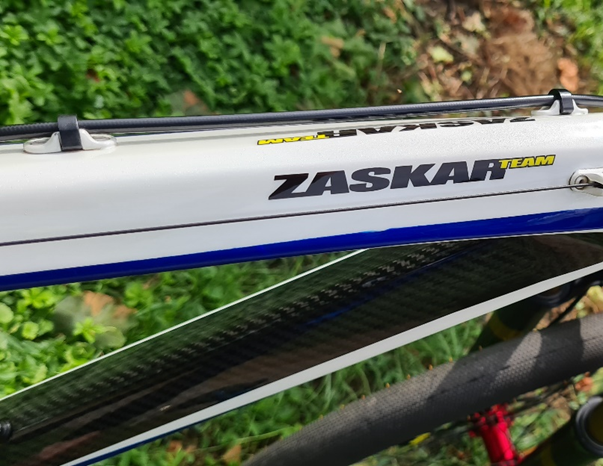

Mit der Leitungsführung habe ich experimentiert. Da mir diese, wie sie von Haus verlegt waren, überhaupt nicht gefallen hat.
Ich wollte das Triple Triangle Design am Rahmen nicht durch Schalt und Bremszüge versauen.
Auf diesem Bild gut zu erkennen, die Griffe nach der 3.ten Ausfahrt!
Es war ein neues Fahrgefühl, das Rad war jetzt sehr Race-lastig, agil und machte richtig Spaß.
Gewichtsmäßig lag ich bei 7,67 kg und so leicht ließ es sich auch Fahren.

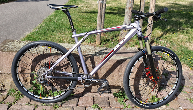

So bin ich dann die Session zu gefahren, bis mir im Winter ein neuer LRS über den Weg gelaufen ist. 😊
An dieser Stelle kann ich anmerken, dass ich mit den einteiligen Kool Stop Belägen in Soft mehr als Zufrieden bin. Ich benötige zwar einen Satz pro Session für die VR, aber damit kann ich gut leben.
Ich habe diesen erstmal probeweise montiert und dachte, das wird aber verdammt eng.
Tatsächlich hatte ich aber am Hinterbau mehr Platz als an der Gabel.
Ich habe mich an dieser Stelle erstmal für den Schwalbe G-One in 27.5 x 2.0 entschieden.
(Zugegeben, zu dieser Zeit war kein anderer Reifen in der Größe lieferbar 😉)
Aber in Summe muss ich sagen, einen 27.5er LRS einzubauen war eine Grandiose Idee. 😉
Das Rad ist wesentlich agiler und Antrittsstärker als mit dem 26er LRS.
Das Rad ließ sich Super fahren. 😊
Kleiner Hinweis zum Reifen: Er hat mehr Gripp als der Kojak. Was mir aber noch besser gefällt ist die Tatsache, dass dieser Reifen sein Abrollgeräusch verändert, wenn er an Gripp verliert.

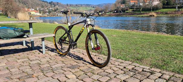

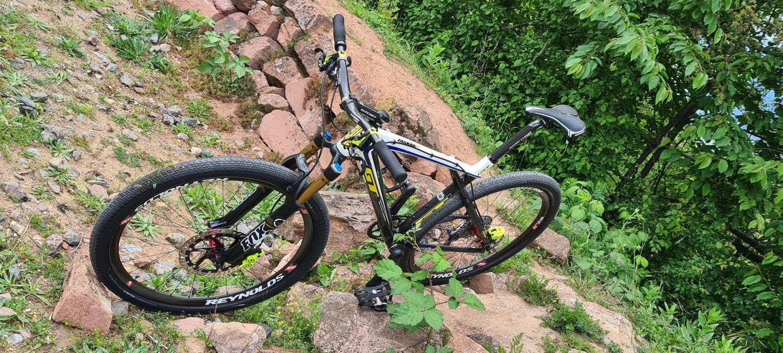

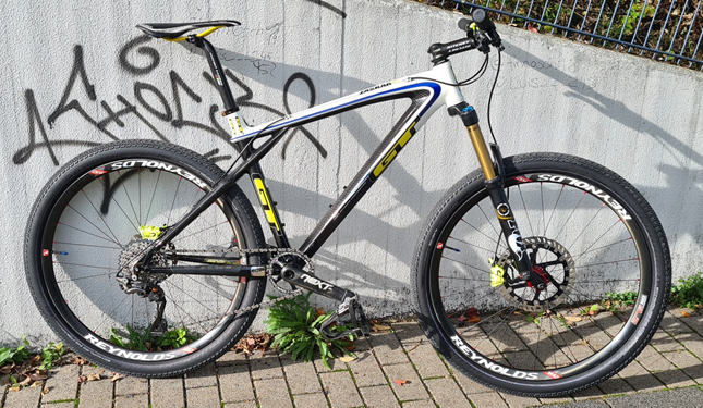

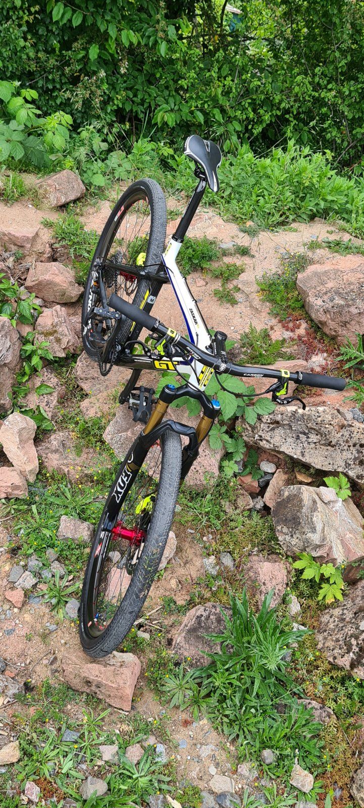

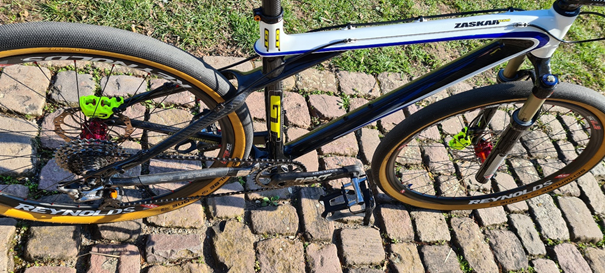

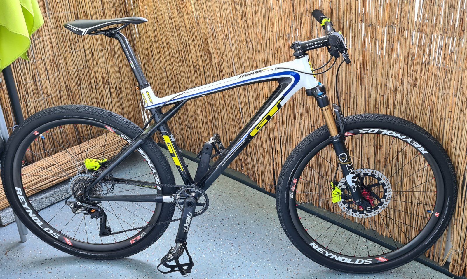

Nach knapp 3 Jahren schrauben & experimentieren bin ich fertig mit meinem Dream Bike.
Bilder sagen aber ja bekanntlich mehr als tausend Worte:
Ach ja, fast vergessen.
Anforderung waren:
Möglichst leicht (Aber nicht um jeden Preis) Gewicht laut Waage: 7.89 KG :daumen:
Antrittsstark: :daumen:
Starken Bremsen :daumen:
Pedale mit Körbchen :daumen:

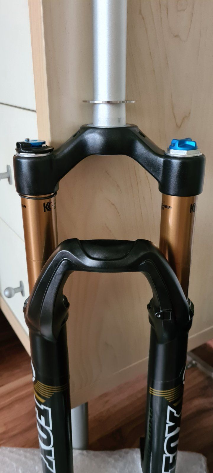

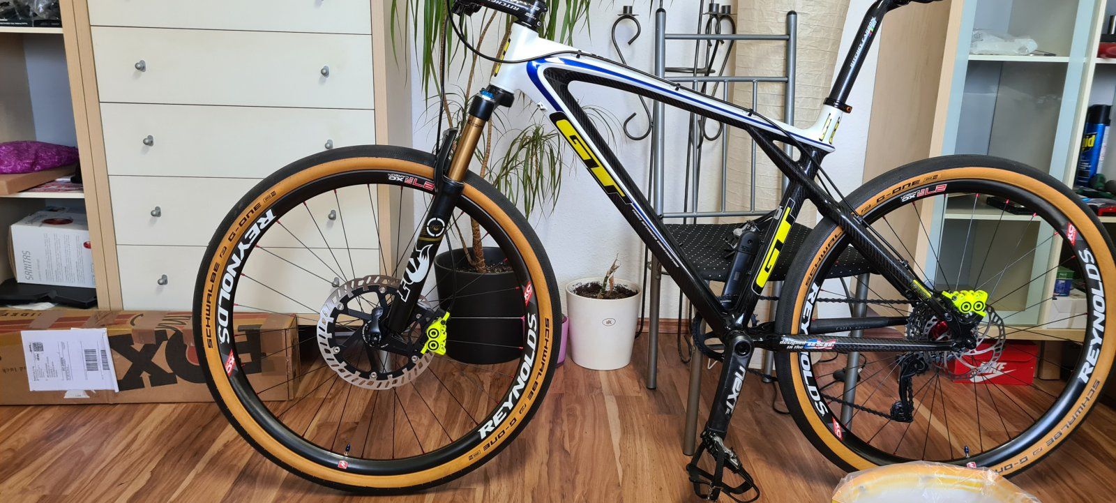

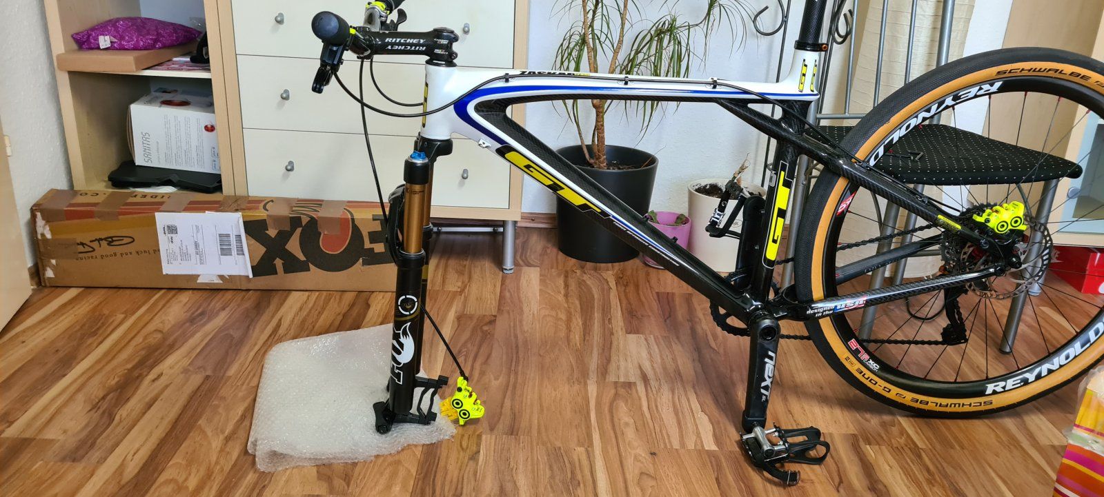

Durch Zufall die Lösung für mein Fox Federgabel-Problem gefunden, eine 2015er Fox 32 Float Factory.

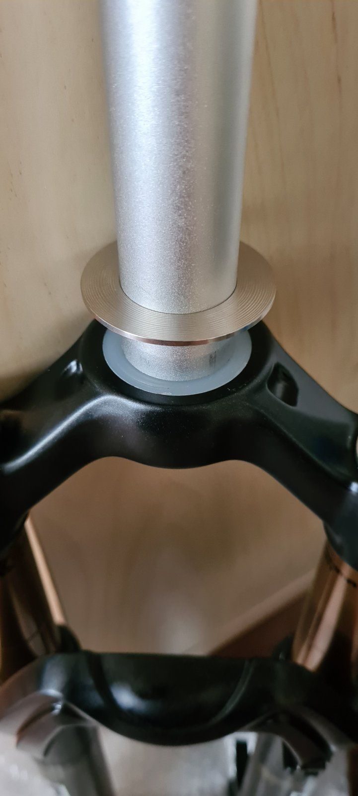

Hier baue ich nun die Gabelbrücke meiner 2014er dran und vorne wieder die Großen Bremsscheiben.

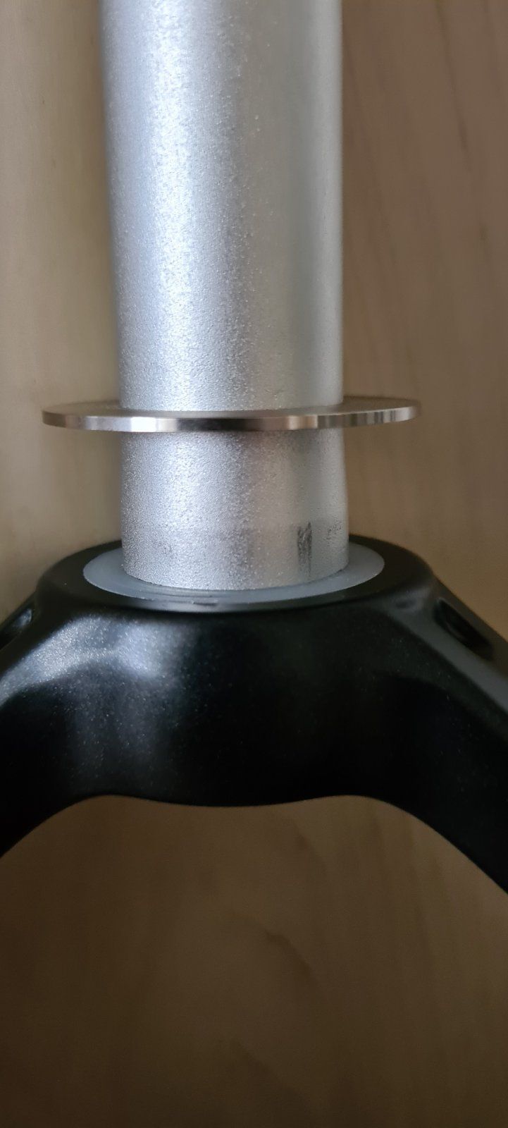

Der Plan die Gabelbrücken bzw. Casting von meiner 2014er Gabel zu tauschen scheiterte an unterschiedlichen Air-Shaften.
Deshalb gab es nun einen neuen Tapered =>Non Tapered Adapter, neuen 1 1/8 Schaft und nen neuen Gabelkonus Adapter:
Am WE wird der Gabelkonus Adapter noch händisch angepasst und verpresst. Dann sollte aber alles passen. :daumen:
Anhang anzeigen 1276323Anhang anzeigen 1276324Anhang anzeigen 1276325
Wo hast du den Schaft/Adapter her? Wer hat das umgebaut?
