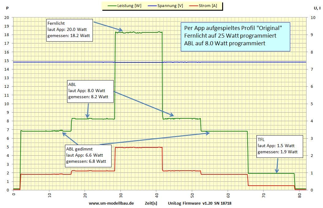

Ich habe nun mal Messungen der elektrischen Leistungsaufnahme gemacht...da sind ziemlich interessante Sachen bei herausgekommen.
Ich habe das ganze einmal im Werkseinstellungsmodus (3x blinken per Taster an der Lampe) und einmal im per App programmiertem unverändertem "Original" Profil durchgeführt.
Beide Modi haben dieselben Sollwerte programmiert. Also 25 Watt Fernlicht und 8 Watt Abblendlicht. Das Ergebnis ist aber ein völlig unterschiedliches!
Hier die Übersichtstabelle mit den Ergebnissen:
Das heißt mit per App programmiertem Original Profil leuchtet die Lampe im Fernlicht und im ungedimmten ABL dunkler, obwohl eigentlich die gleichen Vorgaben gemacht wurden. Im Fernlicht fehlen satte 5 Watt im Vergleich zum Werkseinstellungsmodus. Auch das Abblendlicht ist knapp 1 Watt dunkler.
Gedimmtes ABL und TFL sind hingegen identisch.
Hier noch die Diagramme mit den Messdaten.
Man sieht sehr schön das Thermomanagement der Lampe. Die Lampe war zu Beginn jeweils komplett abgekühlt, lag aber dann ohne Kühlung auf dem Schreibtisch.
Ebenso sieht man dass die Leistung von der Spannung unabhängig ist. Ich habe ab Sekunde 70 absichtlich die Spannung der Stromversorgung variiert und man sieht schön wie Lampe sofort nachregelt (Strom ändert sich) und die Leistung konstant bleibt.
Grüße,
Piotre
Interessante Ergebnisse und vielen Dank für die Mühe dafür.
Bis auf die Stärke des Fernlichts stimmen immerhin die anderen Modi großzügig betrachtet einigermassen überein. Gut finden kann man die App aber trotzdem nicht.
Das bestätigt auch meine Vermutung, daß die App einfach fehlerhaft programmiert ist und man diese bis zu einer korrigierten Version besser nicht nutzen sollte.

Bedeutet es gemäß deinem Diagramm, daß die Lampe so nach 200 sec wg. Überhitzung automatisch vom Fernlicht auf das ABL, dann ABL gedimmt, und schliesslich auf TFL umschaltet?
Nein das habe ich selber so umgeschaltet.
Man muss auch bedenken, dass das starke Herunterdimmen nichts mit der Realität zu tun hat, da man ja auf dem Fahrrad Fahrtwind hat der die Lampe kühlt.
