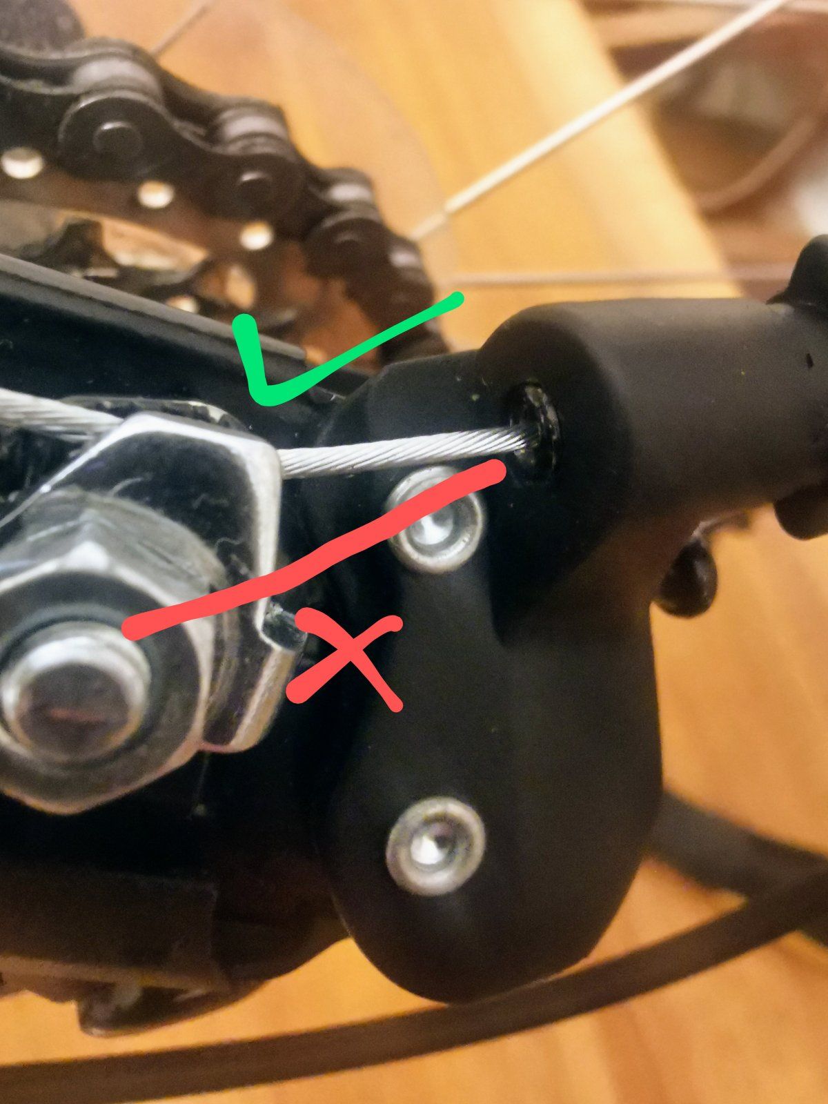

Hallo allerseits,
an vielen Stellen im Netz und auch hier wird das offenbar immer wieder auftretende Problem einer sehr schwergängigen Schaltung des aktuellen Woom 4 (mit MicroSHIFT M21) diskutiert. Ich habe inzwischen aus den unzähligen Beiträgen eine lange Liste möglicher Faktoren zusammengestellt, die zu dem Problem beitragen könnten bzw. deren Lösungsansätze. Ich bin nun aber auf etwas gestoßen, von dem ich bisher noch nichts gelesen hatte: Ich glaube, dass das Problem (zum Teil?) von der Befestigung des Zuges am Schaltwerk verursacht wird. Klemmt man den Zug, so wie auch in der Anleitung des Schaltwerks abgebildet, tief unter die Unterlegscheibe und somit nah an die Schraube, bildet sich insb. im ersten und zweiten Gang ein Winkel zum "Eingang" der Hülle (rot eingezeichnet im Foto). Dies sorgt vermutlich für eine sehr starke Reibung. So wurde das Fahrrad auch geliefert. Klemmt man den Zug ganz "außen" unter die Unterlegscheibe (so wie tatsächlich im Foto) vermeidet man dies. Ich hänge dazu auch noch ein Foto an. Erste Schaltversuche nach der Korrektur sind vielversprechend, ich muss das noch ausführlich testen, vielleicht findet sich hier ja noch jemand betroffenes, der das nachvollziehen kann? Oder ein sonstige Experteneischätzung dazu? (Falls jemand an meiner Zusammenstellung der bisherigen Lösungsansätze interessiert ist, auch gerne melden)

spannend hier genau das gleiche. das alte woom 4 des sohnes mit sram schaltet besser... die tochter bekommt es nicht runter geschalten (ist aber auch 2 jahre jünger und kommt vom woom3).
hab es mal wie oben abgeändert und würde sagen es schaltet sauberer und vielleicht ein biiischen leichter 8-)
Wenn ich mich nicht irre, ist am Schaltwerk eine kleine Einbuchtung, wo das Seil geklemmt wird und dieses silberne Stückchen Metall hat auch eine (?).
Das abgewinkelte Teil soll nur ein verdrehen des silbernen Stückchen Metall verhindern.
Die grüne Position macht Sinn . . .
Die veränderte Zugbefestigung war dann doch nicht der große Wurf. Letztlich resultiert die Schwergängigkeit aus der Kombination schwergängiger Schalter, einfacher unpolierter Zug mit einfacher Hülle und ein sehr straffes Schaltwerk. Jede Komponente lässt sich optimieren. Die gängigste Lösung ist der Tausch des Microshift Drehschalters gegen ein Shimano Revoshift. Für mich ausreichend war der Tausch des Zuges gegen ein Jagwire Pro, da ist der Zug poliert und die Hülle geölt. Optimal ist die Kombination aus beidem (Revoshift plus besserer Zug). Schaltwerktausch war mir zu teuer und aufwändig und war letztlich auch nicht nötig.

Vorab sei erwähnt dass die o.a. Klemmung des Schaltzugs nur eine Kraftersparnis von vlt. 5% bringt, aber immerhin.
Verbaut wurde dann zunächst zu Testzwecken nur der Schaltgriff Shimano SL-RS45-7R (7€), inkl. des enthaltenen "Billig-Schaltzugs". Dies allein reduzierte den Kraftbedarf beim Schalten um ca. 50%.
Daraufhin wurde zusätzlich der besagte Schaltzug Jagwire Elite verbaut und dabei die Biegeradien des neuen Außenzuges etwas optimiert im Vergleich zum Original. Im Werkszustand waren die Radien sehr klein, also reibungsintensiv. Dies brachte dann erstaunlicherweise nochmals ca. 50% "Kraftersparnis".
Im Werkszustand war das Bike so schwer dass es meine Frau kaum durchschalten konnte, und schon gar kein Kind. Mit dem neuen Schaltgriff konnte es dann immerhin meine Frau gut durchschalten und mit dem neuen Jagwire Elite dann letztendlich auch meine 5 jährige Tochter komfortabel durchschalten :D
Also würde ich sagen es war ein voller Erfolg, da der Kraftbedarf in Summe >75% gesenkt werden konnte, und das bei nur 37€ Invest.
