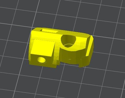

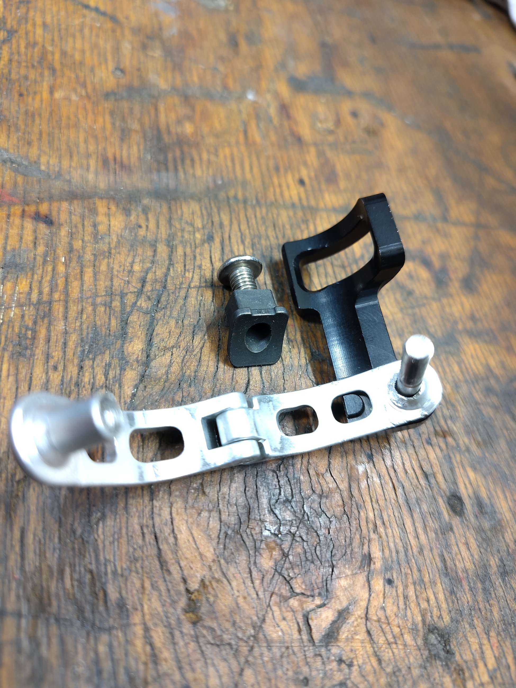

Hab heute das Gewinde an meiner Schelle geschrottet. Durch das Gelenk in der Schelle ist beim eindrehen der Schraube das Gewinde und Schraube nie wirklich parallel. Ich denke deshalb hat Trickstuff hier eine zweiteilige Schelle. Die Schraube ging dann bisschen schwerer als sonst. Dachte es liegt daran, das die Bohrung für den Schraubenkopf im I-Spec Adapter zu eng ist. Aber anyway am Ende meine eigene Schuld.
Das Gewinde ist zwar nicht ganz kaputt, aber hat was abbekommen. Hatte aber gestern Adapter noch getestet. Auf der der rechten Seite (wo unten die dünnere Wand) ist, hat das Material nachgegeben.
Hatte heute früh dann den Adapter mal „massiv“ Weder Adapter noch Trigger haben sich gross bewegt. Nur noch minimal.
Ich stelle das mal hier ein. Passt auf, wenn ihr die Schraube anzieht. Wenn es bisschen schwerer geht als sonst, aufmachen und nochmal versuchen. :)

  • Matchmaker_I-Spec_Verstaerkt.stl
Hast du die originale Schraube von Lewis genommen? Ich hatte testweise meinen TS Adapter dran geschraubt, das ging mit der Schraube nicht. Vermute zu kurz. Mit der TS die länger ist hat es fann geklappt.
ja, die original Lewis Schraube verjüngt sich zu stark und verhindert das wackeln kaum. M4 X 25 ist mit dem Adapter schon viel besser.
@schtiewie Mutter regelt. Gewinde im Adapter ist zwar wesentlich eleganter, aber ne Mutter ist schon stabiler und austauschbar.
Vom Sram Adapter hab ich auch noch ne verstärkte Version fertig.
  • li Lewis Matchmaker verstärkt (2).stl
  • re Lewis Matchmaker verstärkt (1).stl
Wie sind die Erfahrungswerte bislang bei dir?
Was für Material hast letztlich genommen? PETG sollte reichen, oder lieber ABS? LG
PETG war bei mir nicht wirklich stabil.Auch PLA-CF nicht. Ich hatte dann PET-CF (Carbon) genommen.
Wenn du da experemtierst, pass auf, dass du das Gewinde der Schelle nicht schrottest.
