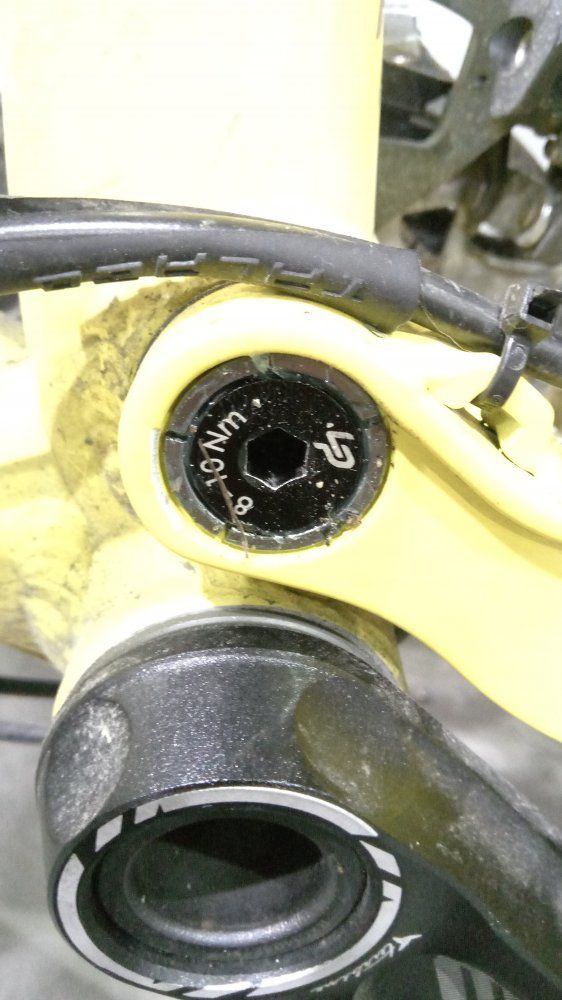

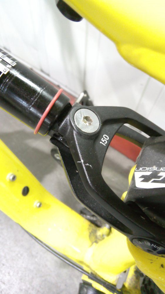

Hab ein 2015er Zesty und hatte die gleichen Symptome wie du an meinem Rad.
Einmal war die Schraube der Dämpferbefestigung minimal locker...
Das andere Mal, war die Verschraubung des Gelenkes beim Tretlager locker und dadurch auch verschmutzt.
Wenn du die beiden Optionen noch nicht gescheckt hast, versuchs mal...
Anhang anzeigen 616452 Anhang anzeigen 616454
Das habe ich alles schon durch. Habe alle Bolzen kontrolliert. Dämpferschrauben sind auch fest.
Ich habe das Gefühl das es die Achse ist. Werde die Tage mal eine andere verbauen.

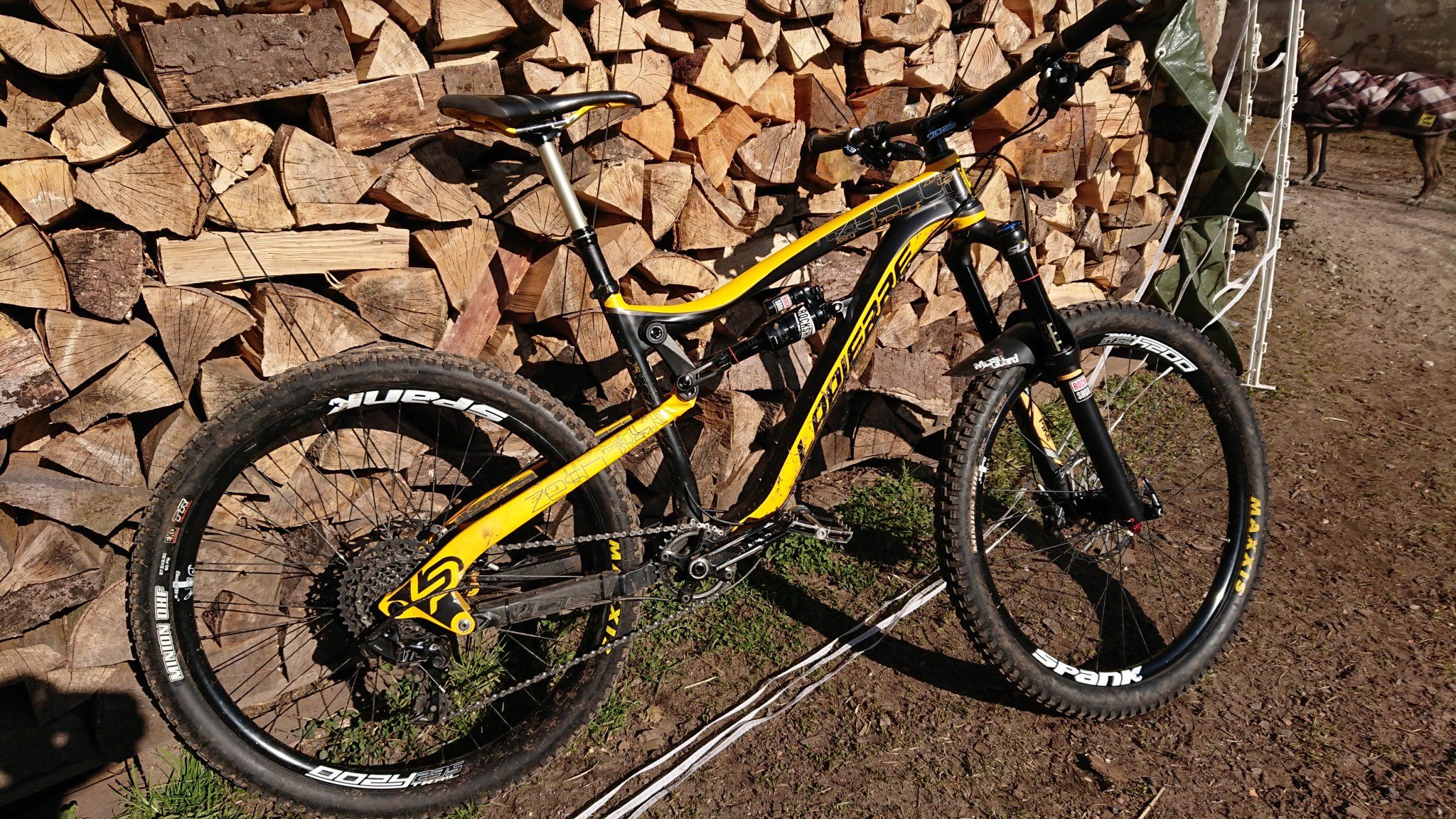

Dann stelle ich mein neues Zesty 427 (2017) vor. Bin seit 2012 mit Lapierre unterwegs, davor hatte ich ein Spicy 316.
Geändert nach Kauf:
760mm Carbonlenker,
Ergon Griffe,
Mud-Guard,
XT Ice Tec Bremsscheiben vorne 203mm / hinten 180mm.
Zee Cage II Flaschenhalter
Reverse Pedale
Tubeless Umbau.
Gewicht fahrfertig liegt nun bei 14,2 kg!

Fesches Bike. Der Rahmen in raw sieht spitze aus.
Zeigt deine Waage vielleicht 1 kg zuviel an...ich hab das 2015er Modell (Größe M), dass hatte mit gescheitn Reifen um die 13,3 kg. Carbon Lenker und Tubeless haben es auf 12,8 gedrückt.
Danke.
Live sieht es noch besser als auf Bildern aus.
Das alu hat ein schönes geschliffenes finish.
Leider stimmt die Waage. Lapierre gibt das Gewicht ohne pedale mit 14.5 kg an. Deshalb bin ich schon gut dabei.
Hast du auch 150 mm federweg und dropper post? Und alu?
Alu, 125mm Dropper (LEV integra) und eine Revelation mit 150 mm Federweg. Ich schätze mal die Gabel ist so 200 gr leichter als deine (Yari od. Pike?), aber ich hab noch einen 2x10 Antrieb.
Eventuell stimmt ja meine Wiegerei nicht, muss ich mal checken.
Ok, dann ist der Unterschied nicht ganz klar.
Lieber wäre mir auch ein kg weniger am bike.
Die Gabel ist die neue Yari, und als Dämpfer werkt der Monarch rt.
Mein Spicy 316 hat rund 15kg gewogen.
Für mich schon ein guter Schritt in die richtige Richtung.
Bin gespannt wie es sich bald am Trail macht :)
Danke, ja gib bescheid. Bin gespannt.
Bekomme die Woche einen rental fatbar lite, da mein reverse rcc leider einen haarriss hat. Werde danach nochmal alles wiegen
Wie sieht es nun aus mit dem Gewicht eurer Zesty's.
Meines ist nun Fahrfertig aufgebaut und heute habe ich nochmals gewogen und es lag bei 14,2 kg. Der Carbonlenker wurde aufgrund eines Schlages gegen einen Renthal 780 Fatbar 20mm Rise aus
Alu getauscht.
