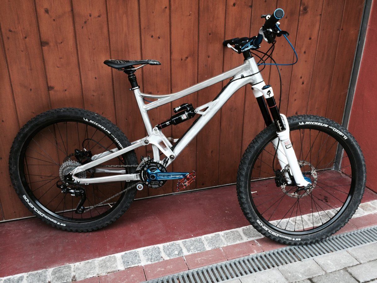

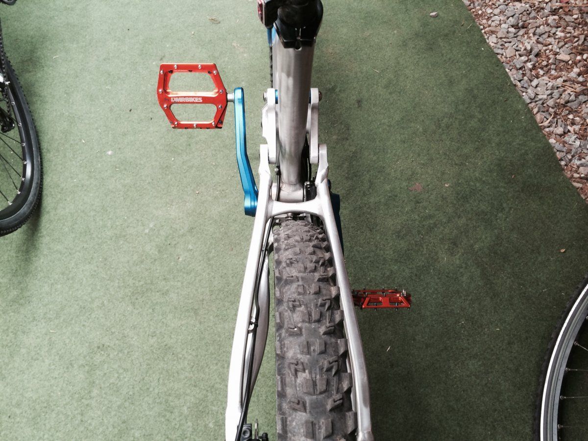

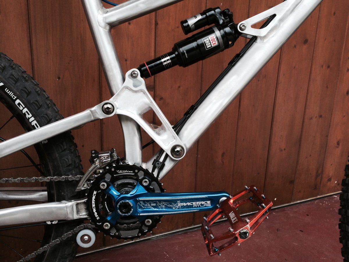

Mein Bruder hat heute seinen RAW-Rahmen aufgebaut und die Wippe scheint auch nicht zu passen....fehlt so ca. 1mm....kann man damit trotzdem fahren oder macht man da eher was kaputt?
Solange du alles spannungsfrei zusammenbekommst, besonders den Dämpfer, ist es "nur" ein optischer Makel. Ich fand aber, dass man vom Austauschrahmen erwarten kann, dass der 1A ist... Man hat ja schließlich lange darauf gewartet!

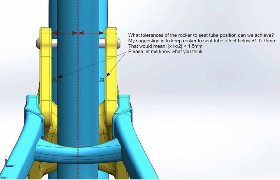

Also dem ersten Bild hier zugrundeliegend ist X1=4mm und X2=6,3mm ...also schon drüber :-(

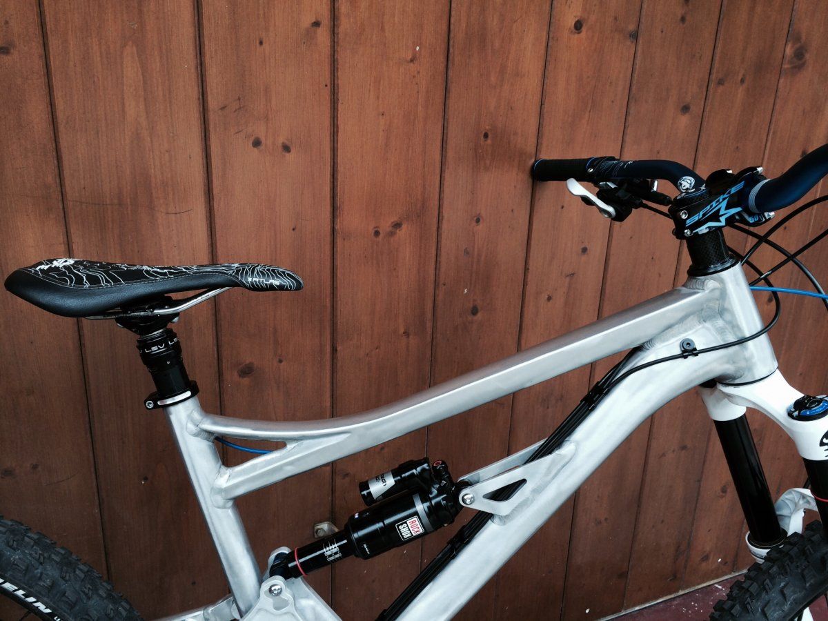

War schon leicht Spannung beim Verbau auszumachen. Die Dämpferaufnahme am Rahmen geht beim lockern dann ca. 2mm nach rechts rüber aus der Flucht...was nun tun?
Ist nen 2014er Rahmen...
