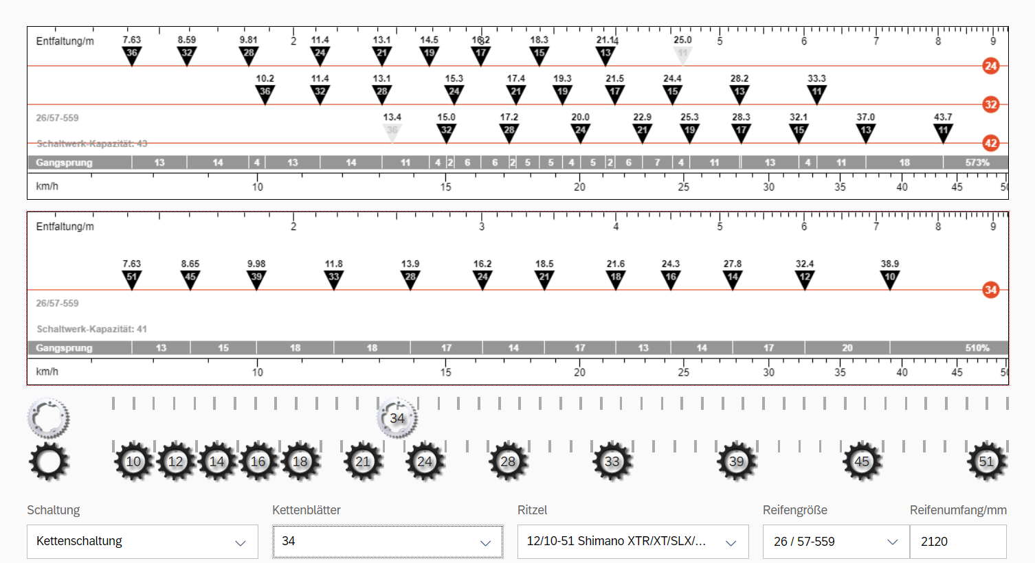

so, ich schon wieder
da ich zuletzt wieder sehr häufig mit dem Tanuki on the Trail bin, kommt der Wunsch nach Einfach Schaltung auf
Kann mir jemand sagen, was ich noch alles benötige um vom verbauten 3x10 auf 1x12 zu kommen?
https://2012.konaworld.com/mtb_trail_allmountain_dual_suspension.cfm?content=tanuki_supreme

mit dem Ritzelrechner gespielt, da käme die Deore Kassette mit 34er Kettenblatt gut hin
CS-M6100 DEORE KASSETTE
RD-M6100 DEORE SCHALTWERK
FC-M6100 DEORE KURBELGARNITUR 1X12-FACH (oder nur das NW Kettenblatt mittig montiert auf die XT Kurbel - was käme da zum KB noch dazu?
SL-M8100 XT Trigger
Kette
Schaltauge, Freilauf
passt das weiterhin? hab ich noch was vergessen?
Aktuell verbaut
Chainrings 42/32/24
Shimano HG81 11-36 10 spd

Schaltauge passt bei deinem verlinkten Schaltwerk noch, Freilauf auch (sofern du eh das Shimano HG und kein Sram XD hast).
Wichtiger wäre mir aber: Ist alles z.z. nicht lieferbar.
Danke, müsste Shimano HG sein, weil noch alles original
hab das leider gestern auch gesehen, kaum ein Teil lieferbar
hoffe der WO Ersatz kommt bald, dann hätte der Umbau keine Eile
hab mich in diversen Shops mal auf die Infomail bei Verfügbarkeit setzen lassen
mfg STefan

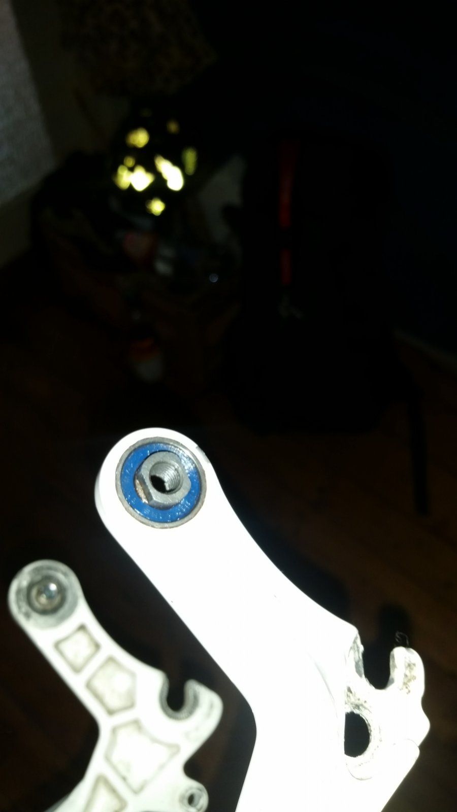

Hallo zusammen!
Weiss jemand von euch wo ich diese Kugellager mit Gewindeaufsatz bekomme? Habe bereits im lokalen MTB-Shop nachgehakt. Die meinten das wird schwierig, aber ich solle es mal bei Kona selber probieren. Habe das Rad jedoch gebraucht gekauft und weiss leider nicht welcher Rahmen es genau ist, weswegen ich bei konaparts.com nicht fündig geworden bin. P.S.: Wenn jemand Lust hat mir bei der Identifizierung des Rahmens behilflich zu sein, stelle ich gerne noch Bilder vom ganzen Bike rein.

Hallo,
stell doch bitte mal das komplette Bild rein, dann düfte sich hier jemand finden, der das Bike kennt.
Hier ist das Rad nochmal im ganzen. Wurde vom Vorbesitzer einmal auf weiss umlackiert.

@getgotgit: Bist du sicher das ein Kona ist?
Ich habe hier einen Ersatzteil Katalog für die Bikes 2001 - 2009, da ist nichts dabei was so aussieht.
Leider scheint die Seite Klassikkona nicht mehr aktiv zu sein.
Coiler ist es ziemlich sicher nicht.
hey danke für die antworten. habe kona über einen lokalen händler jetzt mal die rahmennummer(leider auch nur noch schwer zu lesen) zukommen lassen inkl fotos. hoffe da kommt demnächst was zurück... :rolleyes:

Habe jetzt Antwort von Kona erhalten. Es ist wohl kein Kona Rahmen, also 100Punkte an gasgas03.
Kann mir jemand sagen wie ich den Rahmen jetzt am besten identifiziere? Kontakt zum Vorbesitzer ist gerade schwer zu bekommen. :o
