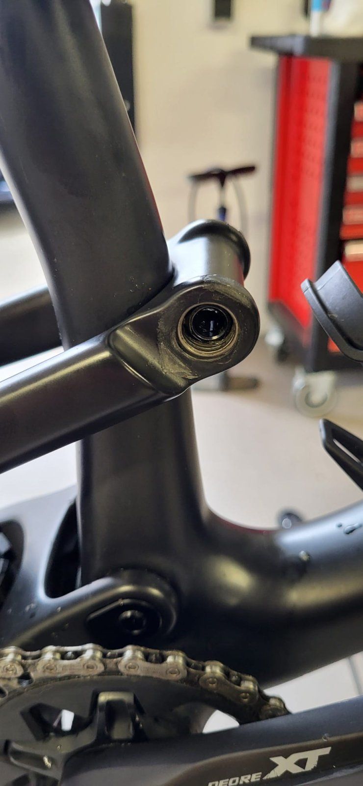

Hallo,
ich kann ebenfalls von knacken und knarzen bei meinem Rocky Mountain Element C50 berichten. Ich hatte dieses Problem schon mehrfach. Beim ziehen der Steckachse von der Schwinge kam dann ein Lagerschaden zum Vorschein. Dies ist jetzt schon das 2te mal passiert, das die Lager versagt haben. Hat jemand da ähnliche Probleme, bzw. gibts außer den Enduro LLumax Lagern noch was stabileres was man da verbauen könnte ?
Danke euch schonmal im Voraus!

Hallo,
Was fährst Du mit dem Bike, schlägt der Hinterbau evtl. häufiger durch? Das Lager sollte ja eigentlich nicht so stark der Witterung ausgesetzt sein, wie das untere. Oder reinigst Du häufig mit Hochdruck oder Wasserstrahl? Waren beim ersten mal auch Enduro Lager verbaut?
Ich würde mal Lager von SKF oder FAG nehmen, evtl. gibt es die nachfolgenden ja auch in der passenden Größe. Das hört sich laut Werbetext vielversprechend an, hab's aber selber noch nicht getestet.
https://www.skf.com/de/industries/automotive/two-and-three-wheelers/mtrx
Vielen Dank für die schnellen Antworten. Werkseitig verbaut sind Enduro Bearing 688LLUMAX Series. Ich messe das mal raus - vielleicht passen sogar die SKF Lager.

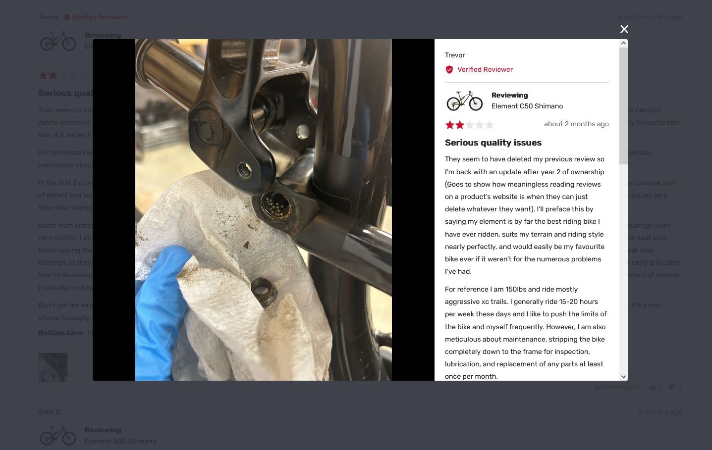

Ich habe mittlerweile auch eine Bewertung auf der RM Website geschrieben - leider wurde sie gelöscht oder erst gar nicht veröffentlicht was ein schlechter Witz ist. Ich bin anscheinend nicht der einzigste mit Problemen, siehe Anhang...

Ca. 1.500km lt. Tacho - überwiegend natürlich Gelände. ;)
Wie gesagt es ist von den Fahreigenschaften her ein überragendes Bike - ich werde es auch definitiv rauskaufen wenn das Dienstrad Leasing vorbei is. Wenn diese Lagerschäden nicht wären.....
