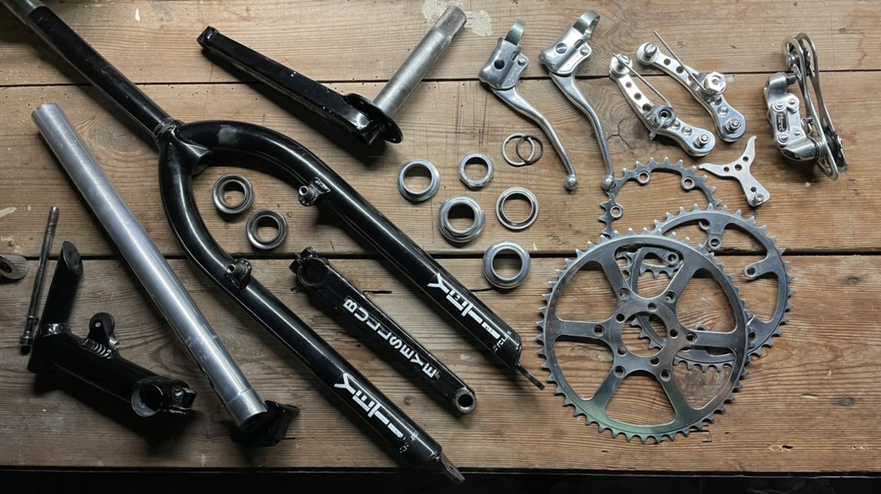

Etwas in der Versenkung geraten gehts hier auch endlich weiter mit dem eingestaubten Projekt.
Der Auslöser ist der Erhalt von aufbaurelevanten Teilen des Leichtbaus der 70er und 80er Jahre.
Die da wären, der kürzlich gezeigte American Breezer Vorbau in der kurzen Ausführung - spart zusätzlich an Gewicht ;)

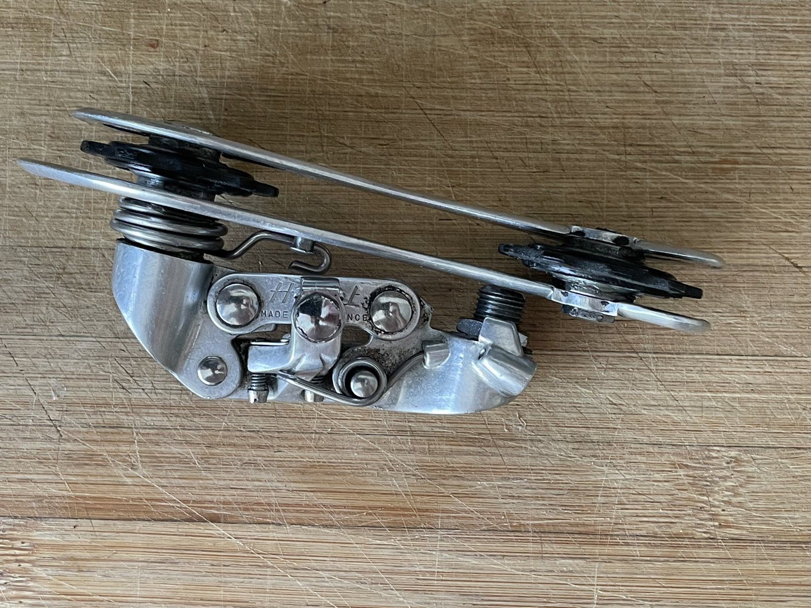

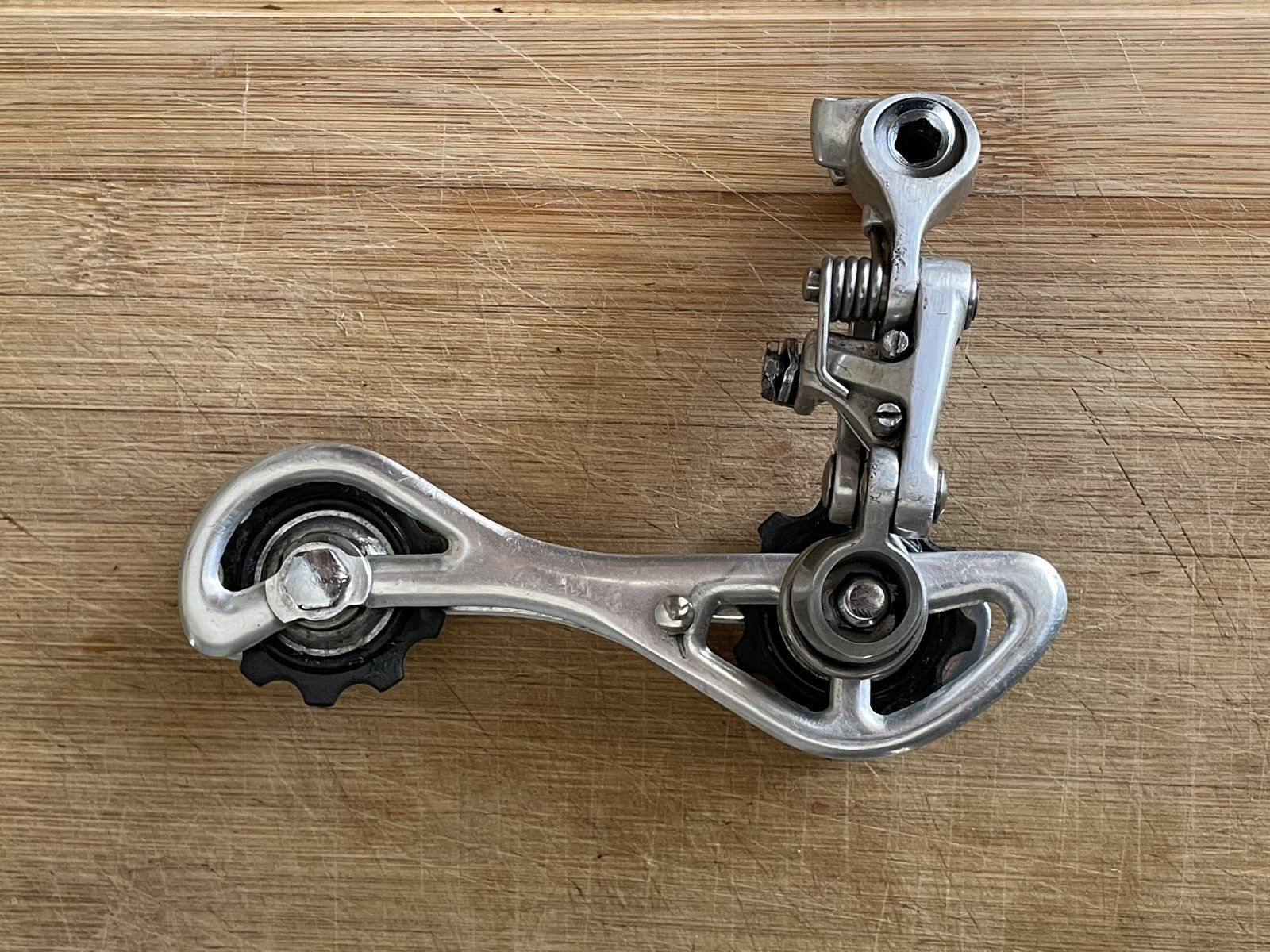

Das leichteste Schaltwerk der damaligen Zeit, das Huret Jubilee in der seltenen Long-Cage Variante. Gerade zum Zeitpunkt der Eroica sehr begehrt.
Minimalismus trifft auf Funktionalität

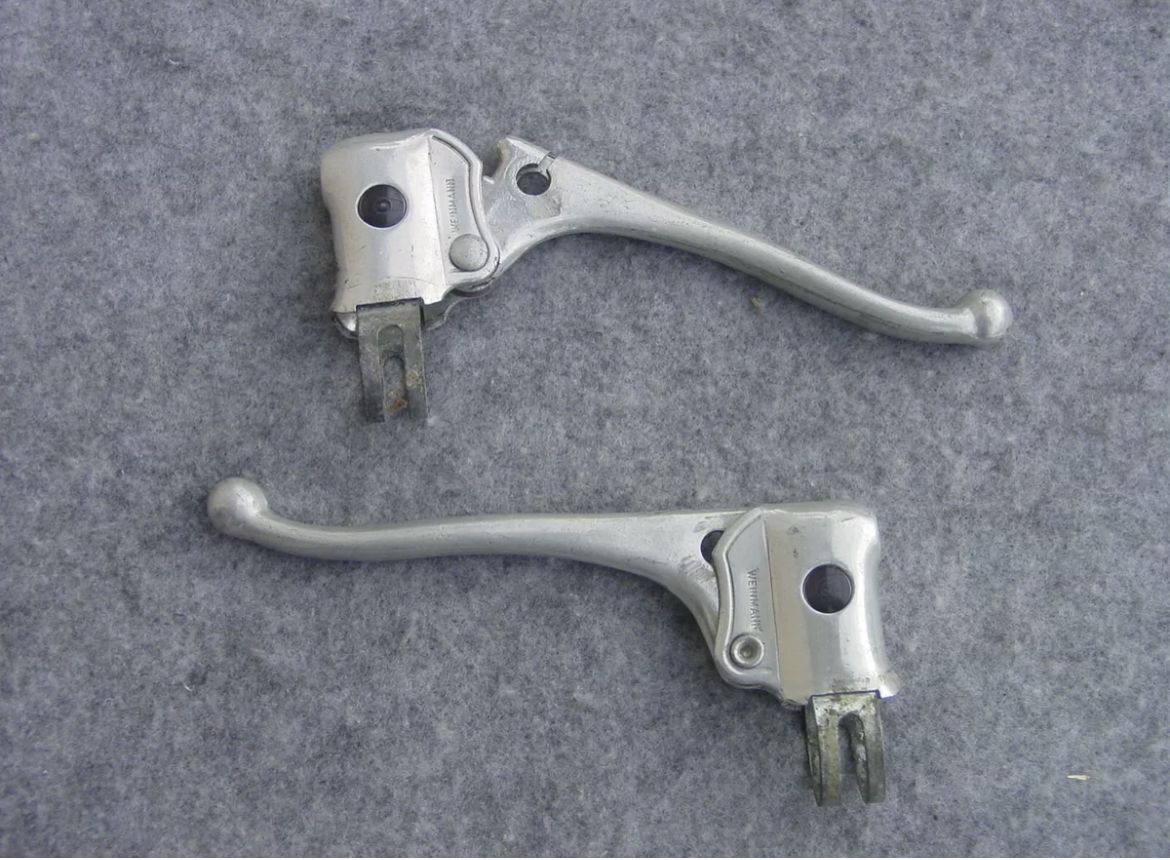

Bei den Bremshebel schweife ich erstmal etwas ab - mir erschließt sich nicht ganz die Wahl von Suntour Rennradbremshebel an einem Flatbar. Es wirkt für mich nicht stimmig und daher fällt meine Wahl ebenfalls auf Leichtbau der 70er um dem Schaltwerk etwas aus der Zeit hinzuzufügen - die Bremshebel vom Herrn Weinmann sind bereits unterwegs. Mal schauen wie sie letztendlich wirken und was die Waage sagt.
Was ich nicht mehr im Hinterkopf hatte war der Lenker - laut historischer Aufbauliste hat Jed da einen Merlin Lenker verbaut…ihr wisst was da jetzt folgt ;)
Da ich keinen auf Lager habe wird dieser hiermit gesucht, wäre super wenn sich hier einer anfindet !?

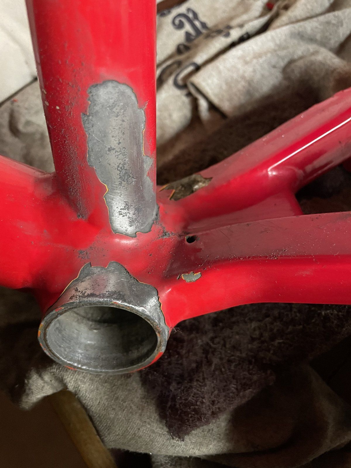

Bei der Problematik des großflächig unterwanderten Lacks im Tretlagerbereich habe ich eine Idee, mal schauen wie das wird. Ein Komplettstripping kommt jedenfalls erstmal nicht in Frage, mag zu sehr die Patina und das rot-schwarz Konzept.

Alte Mafac Hebel auch eine Option?
Find die Ästhetik mit den Rennradhebeln ja ultra hot, Alu Krümmen ist bekanntlich nicht jedermanns Sache. LG mit Freude beim Aufbau

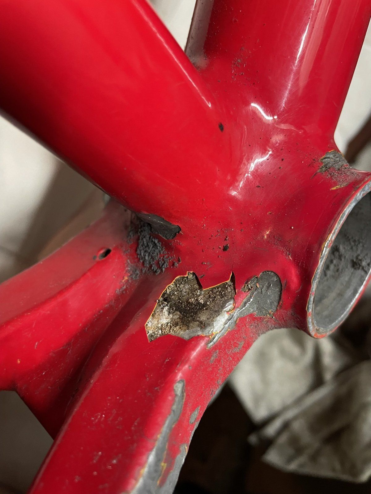

Ebenfalls erstmal chainsuck säubern mit Scotch-Brite Pads und Korrosionsherde freilegen und ebenfalls säubern.
Die Frage, wie weiter? Mein Favorit ist eigentlich sauber und gerade abkleben und die Tretlagermuffe komplett entlacken und aufpolieren !?

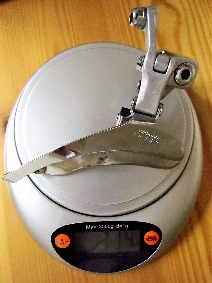

Ein gut erhaltener FD-MT60 aus 1987, mit Bandschelle für 31,8mm, läge noch ohne Verwendungszweck bei mir:
Bei Interesse PM, liebe Grüße
Armin.
So Armin, dieser ist dann über Kay doch bei mir gelandet. Er passt einfach zu perfekt vom Baujahr und zum silbernen Huret Schaltwerk.

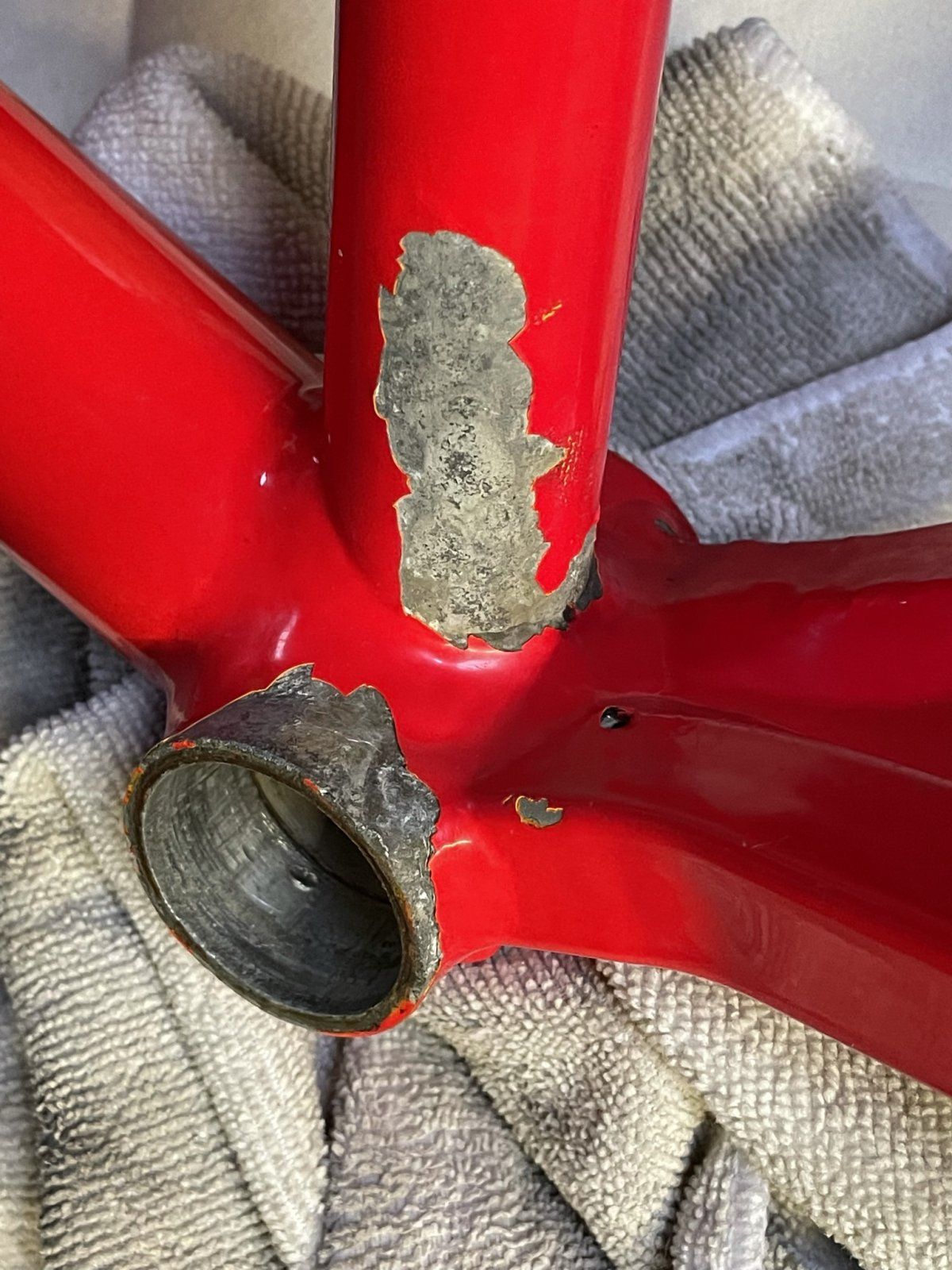

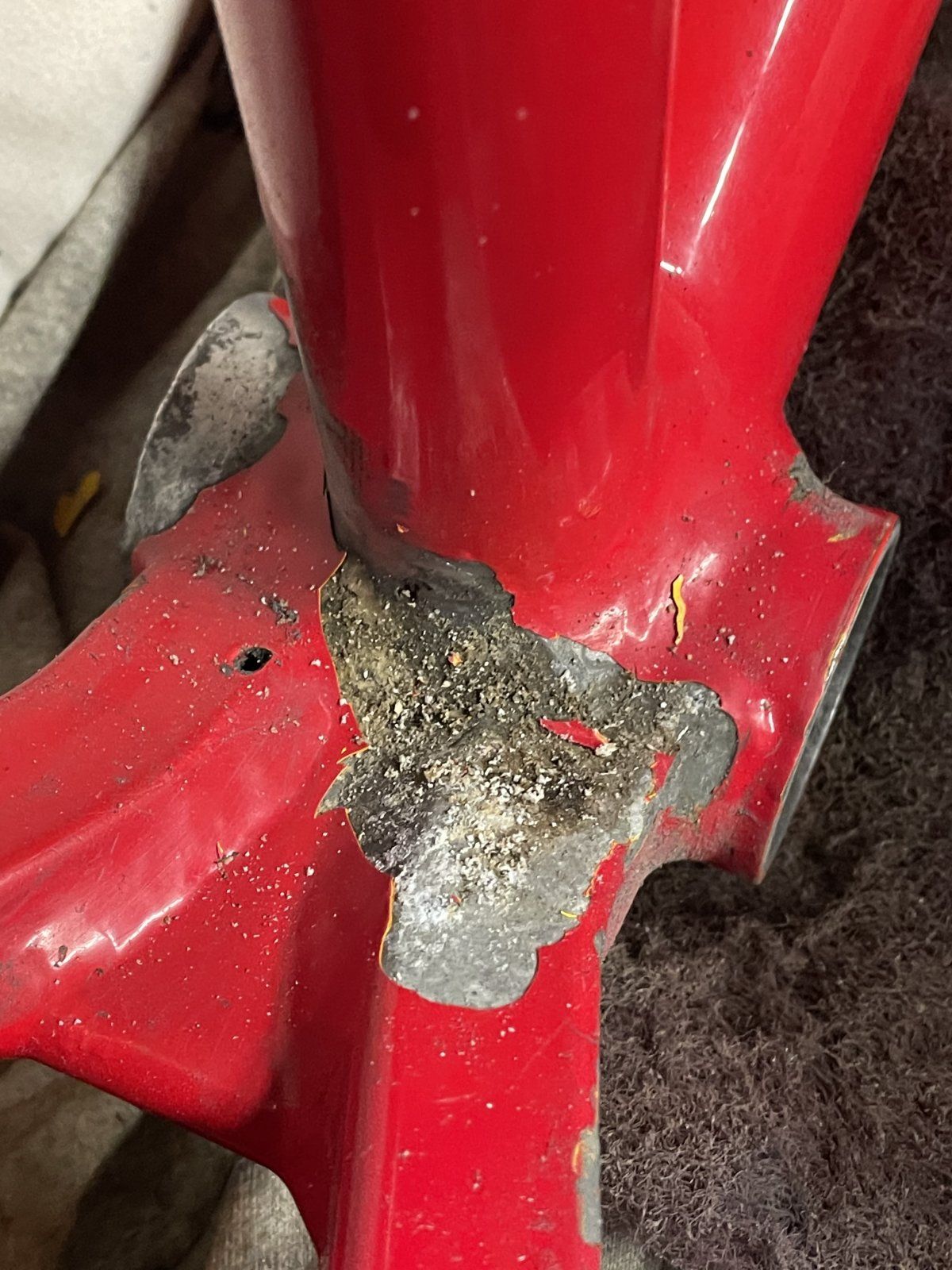

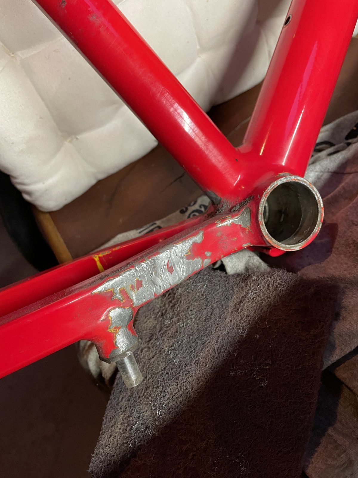

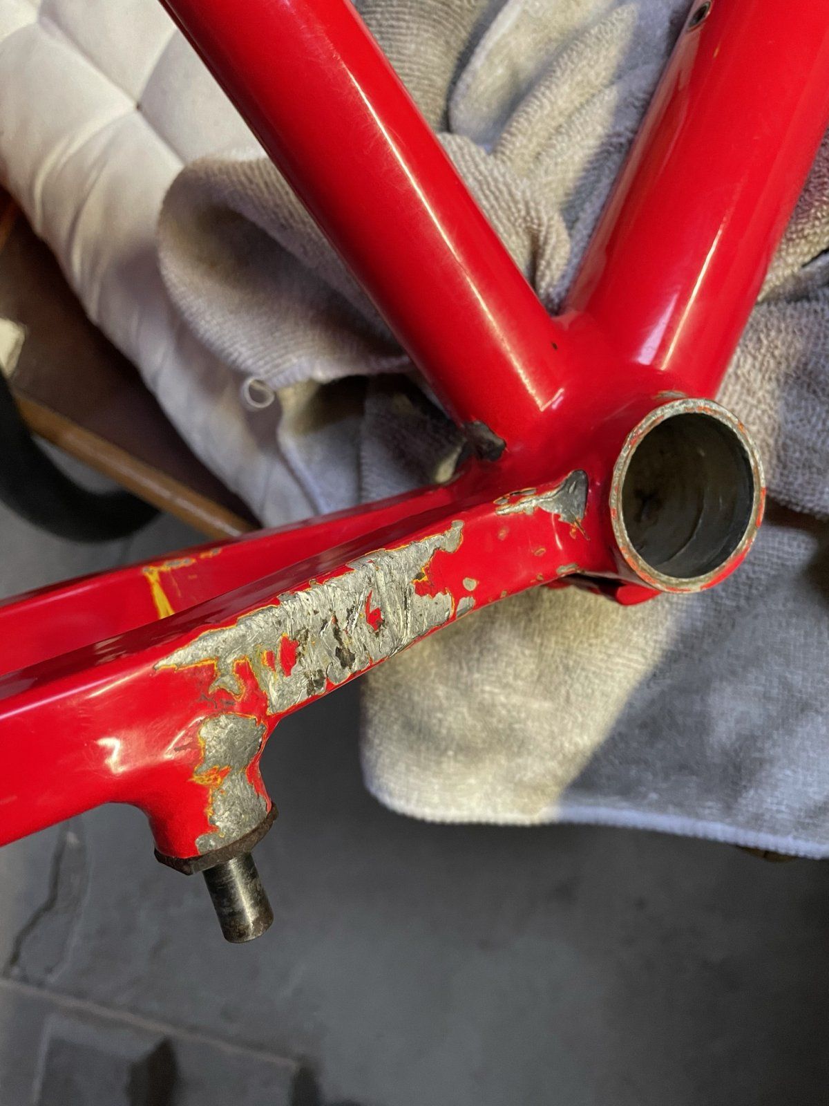

Nach dem Entfernen des sich lösenden Lacks im Tretlagerbereich überlegte ich mir kurzeitig den ganzen Rahmen zu strippen da der Bereich dann doch recht großflächig ins Sattelrohr, Unterrohr und Kettenstreben ragte.
So habe ich es erstmal mit normalen Abbeizer aus dem Baumarkt versucht, nichts passierte.
Auch professioneller Abbeizer brachte keinen Erfolg. Dann der letzte Versuch mit 2K-Abbeizer, auch hier passierte nicht viel. Alles beachtet und mit Frischhaltefolie abgedeckt aber es brachte nichts, der Flare Lack wollte nicht runter.
Da blieb also nur schleifen übrig und klebte für einen sauberen Abschluss die Rohre mit Isolierband ab.
hier ein Zwischstand
