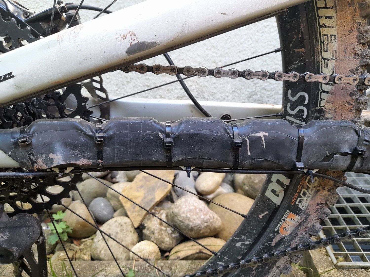

Mit VHS-Tape sollte das genauso gut gehen (habe damit aber keine Erfahrung) - Hauptsache, das Material passt und die Kette schlägt nicht mehr auf das Plastik!

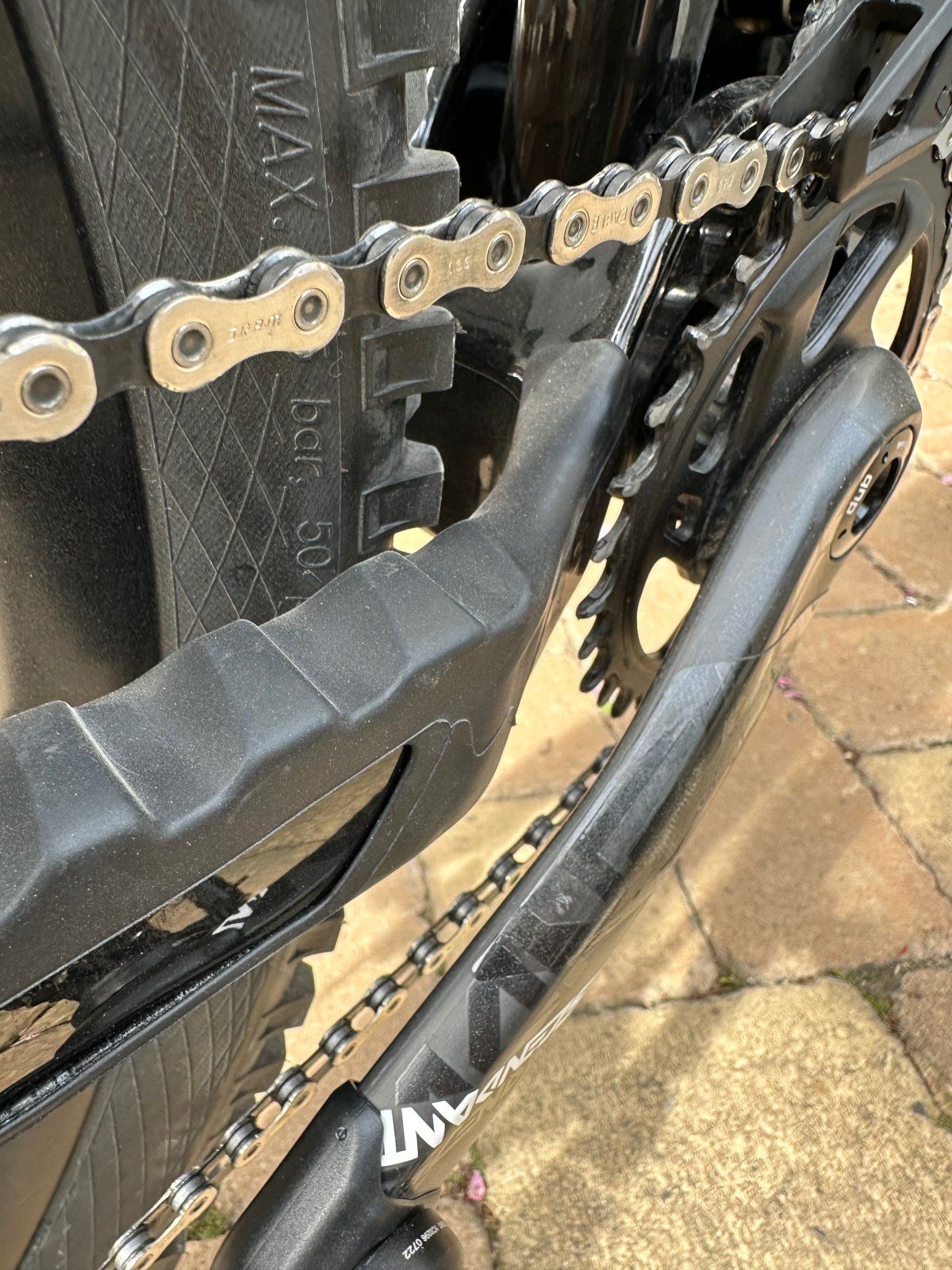

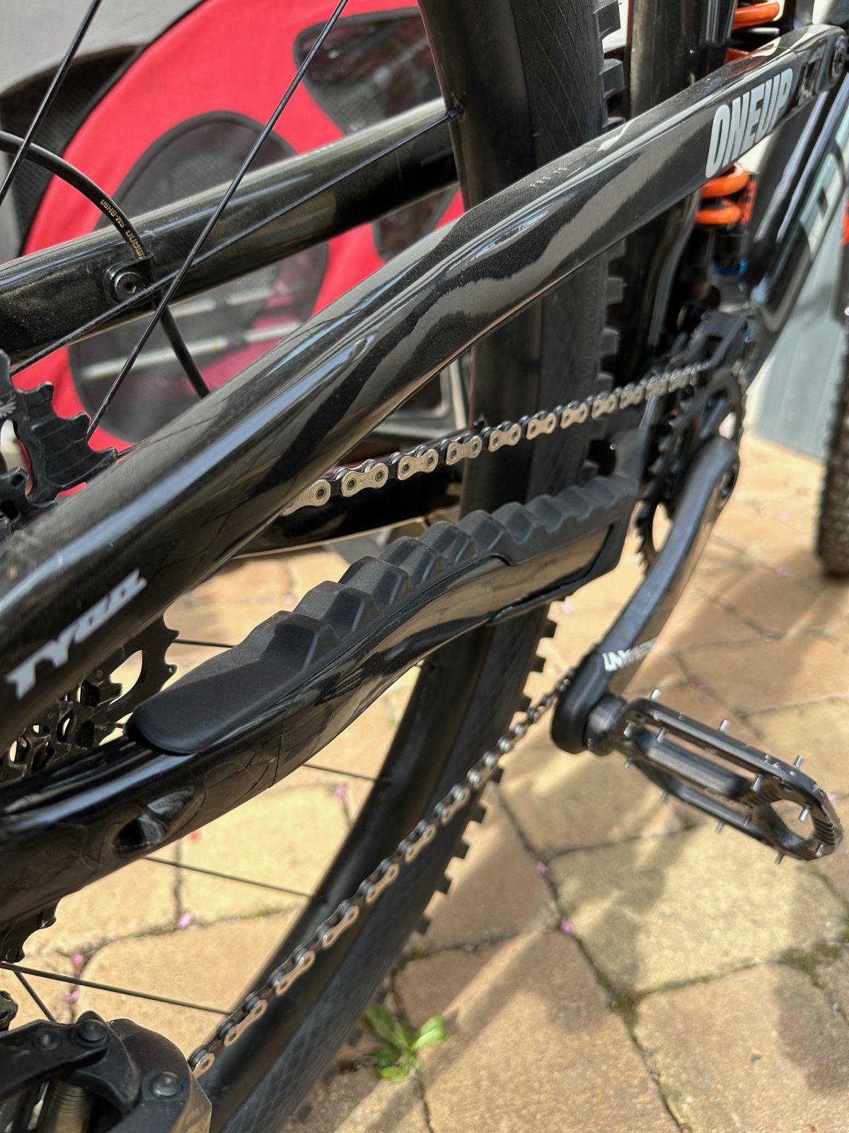

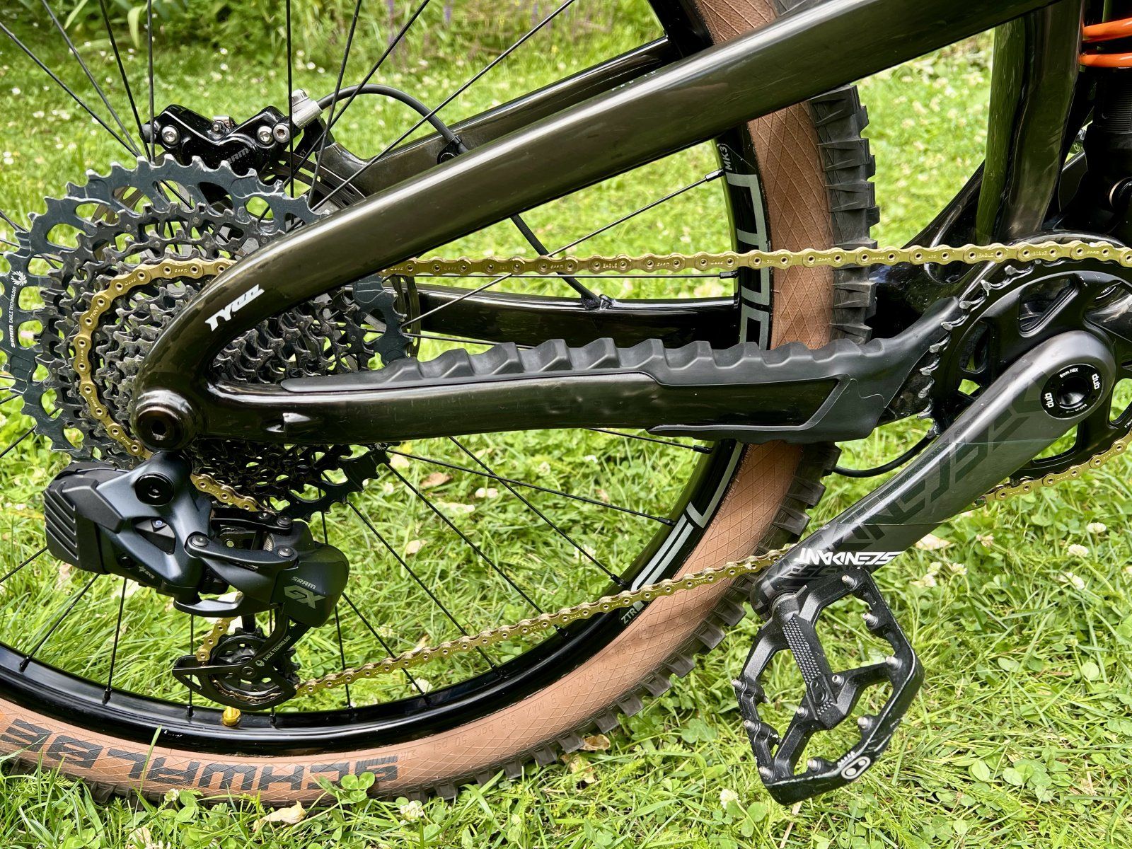

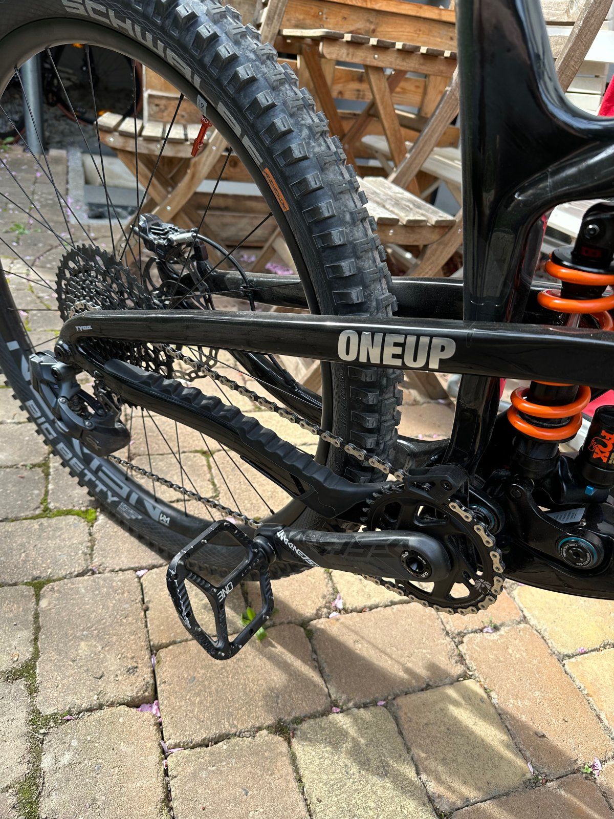

Moin, ich hab den Umbau auch gerade gemacht. Ging echt easy. Mit einem Skalpell hab ich das Loch für die Kabelöffnung rein geschnitten. Vorher mit Tape die Stellen markiert wo man anfängt zu kleben. Beim Kettenblatt hab ich 1-2mm abgeschnitten. Passt sonst super!
