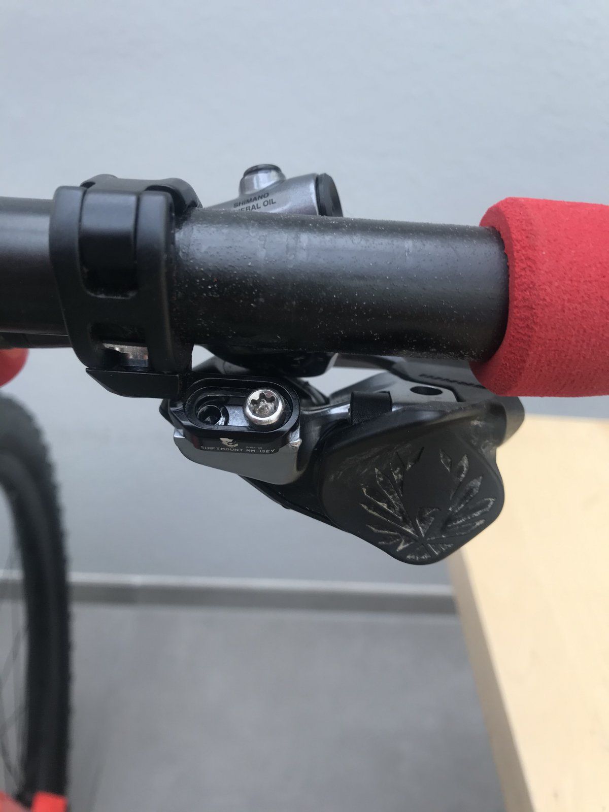

Moin zusammen
Hat einer von euch schon die AXS Reveb bei Spark montiert?
Ich sehe da wenig Platz aufgrund des Twin Loc Hebel

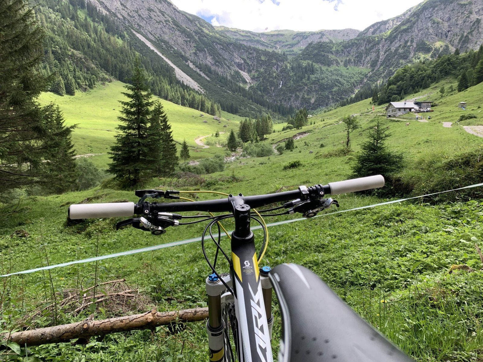

Wobei man auch mit „perfekten“ Twin Loc Hebel
ein ziemlich unaufgeräumtes Cockpit hat.
(ok, bei mir ist noch der Umwerferhebel)
