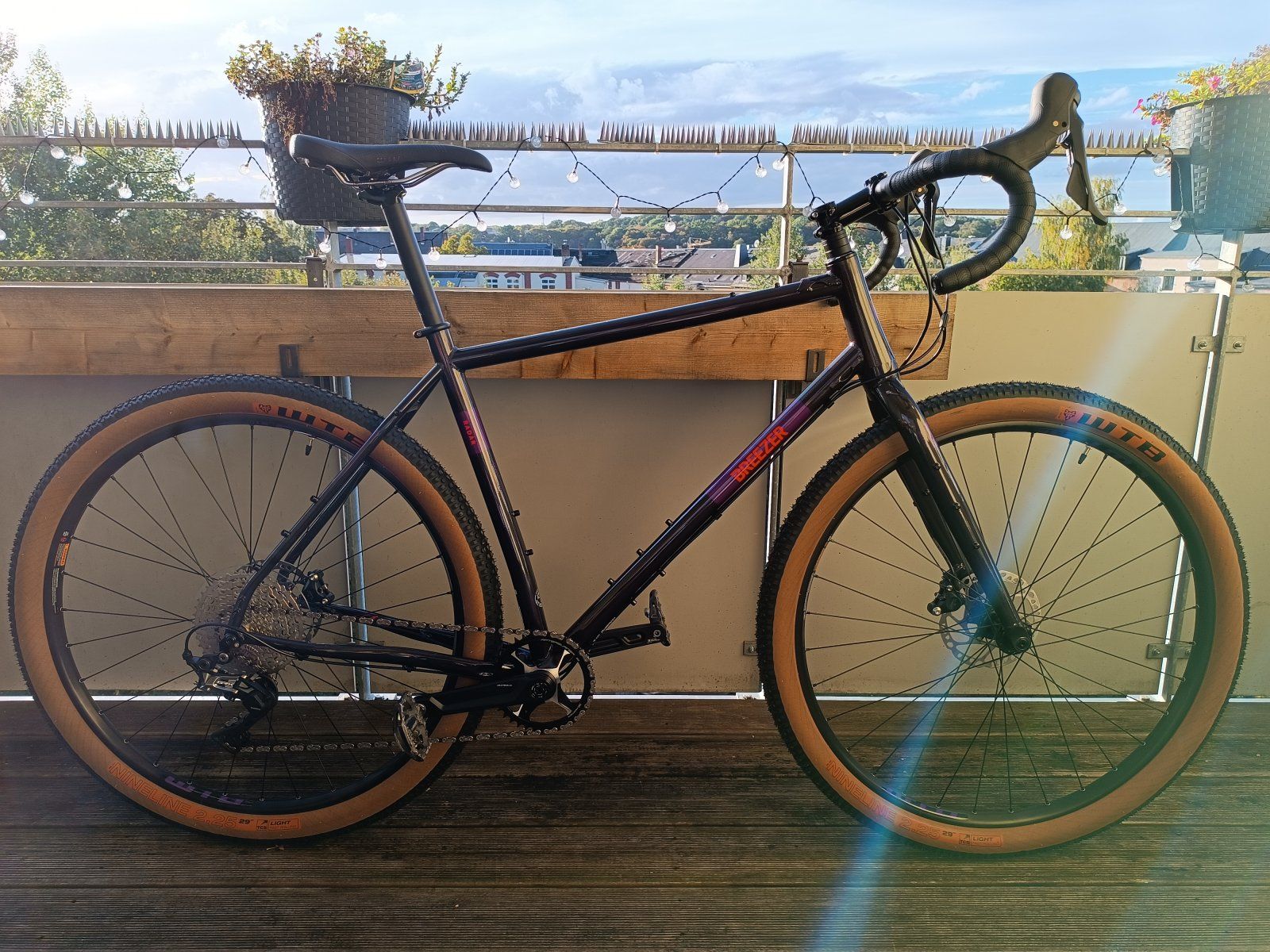

Das ist richtig 😬👍. Ein Rocket Ron 2.1 kommt auf echte 51-52mm, Racing Ralph 2.1 und Thunder Burt 2.1 auf 53mm und der 2.2 Race King Protection hat echte 55mm.
Mit 25mm hookless tubeless.
Die modernen Schwalbe MTB 2.1er werden nicht so breit und passen eigentlich in alle Räder mit 50mm Freigabe rein.

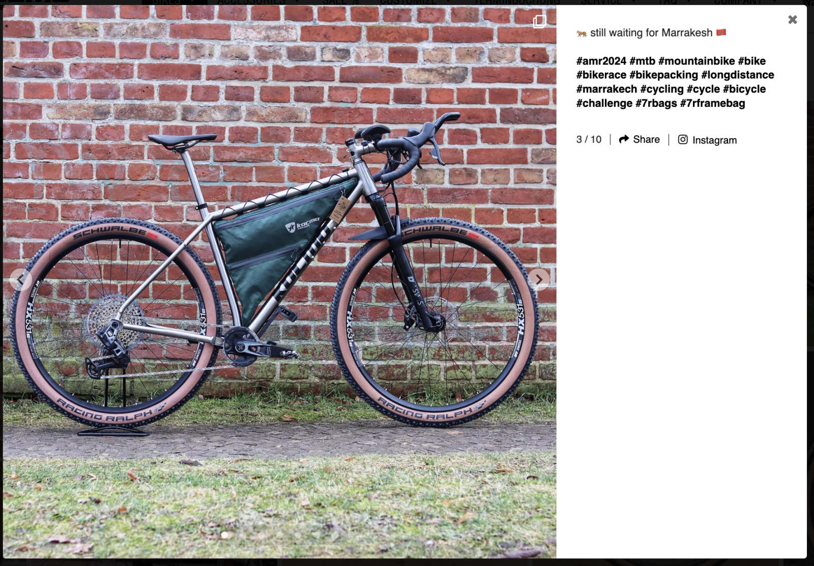

Die "üblichen Titan-Verdächtigen" KOCMO aus Berlin kommen mit ihrem Titan-Gravel-Bike nur auf 47mm/700c (Rahmen 2100€).
Hatten wir Titan das KOCMO Tiger schon? 29 x 2,4" UHD und carbongabel möglich. OK, ist Titan und eher Dropbar MTB
Rahmen Startet bei 2,2k EUR. Gelötet wird in China.

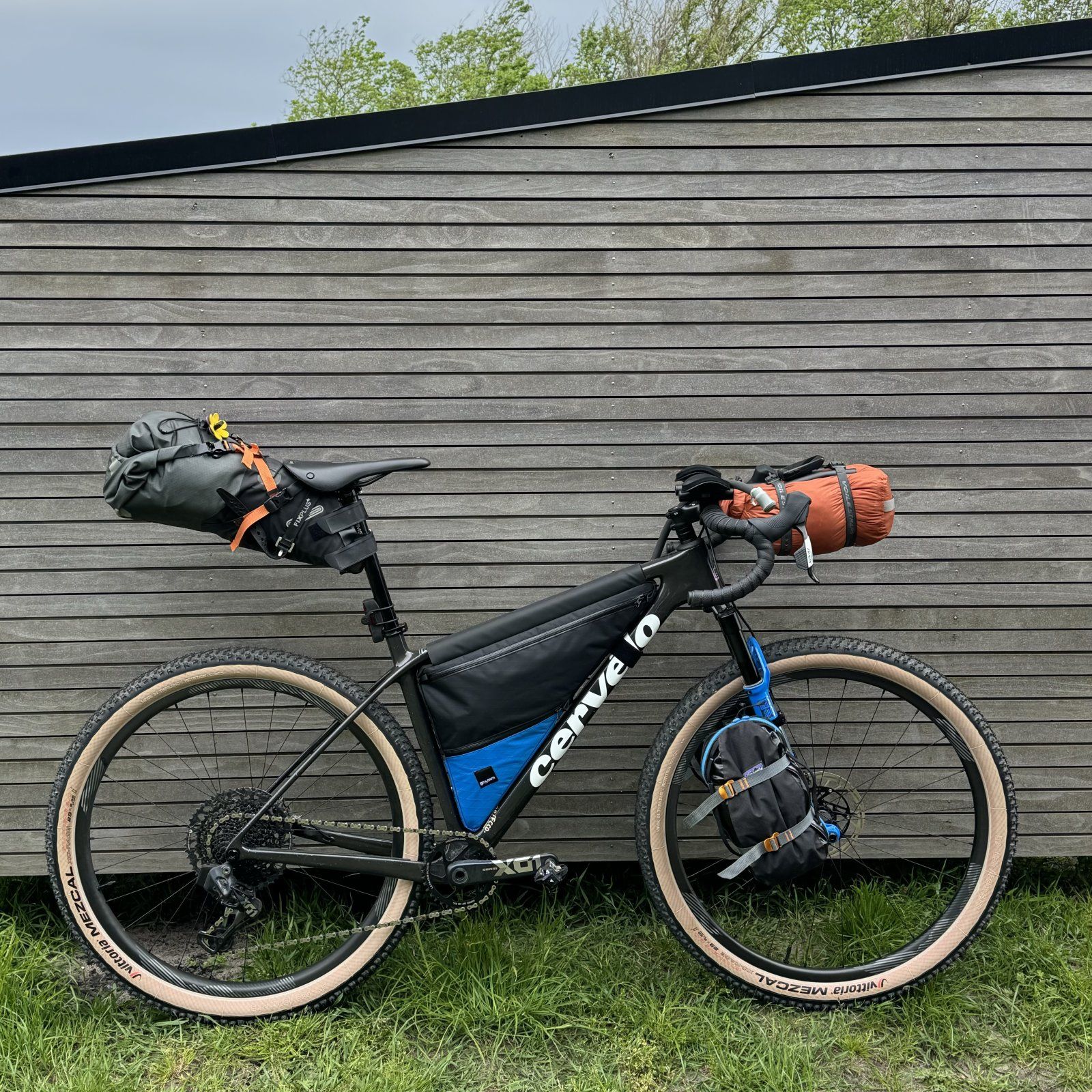

Beim Atlas Mountain Race 2023 sind Vittorias Mezcal ziemlich oft vertreten... 🤔
Ich bin soeben vom Rene Herse Oracle Ridge 700 x 48mm auf den Mezcal in 2.1 umgestiegen und kann nur Gutes berichten. Läuft auf der Strasse viel ruhiger (der Rene ist laut) und auch Grip auf Schotter und Trails sehr gut. Einziger Nachteil: das ist jetzt die Maximale Grösse / Breite die in mein Sklar Supersomething reinpassen.

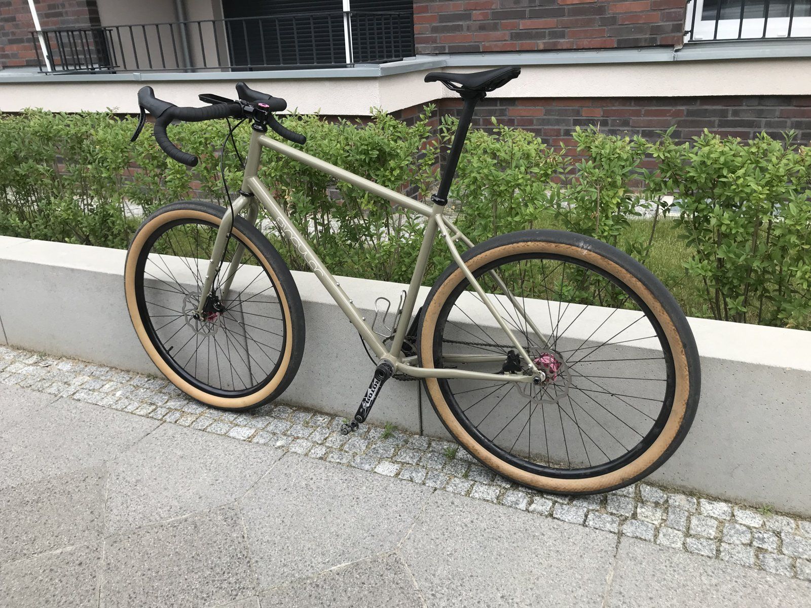

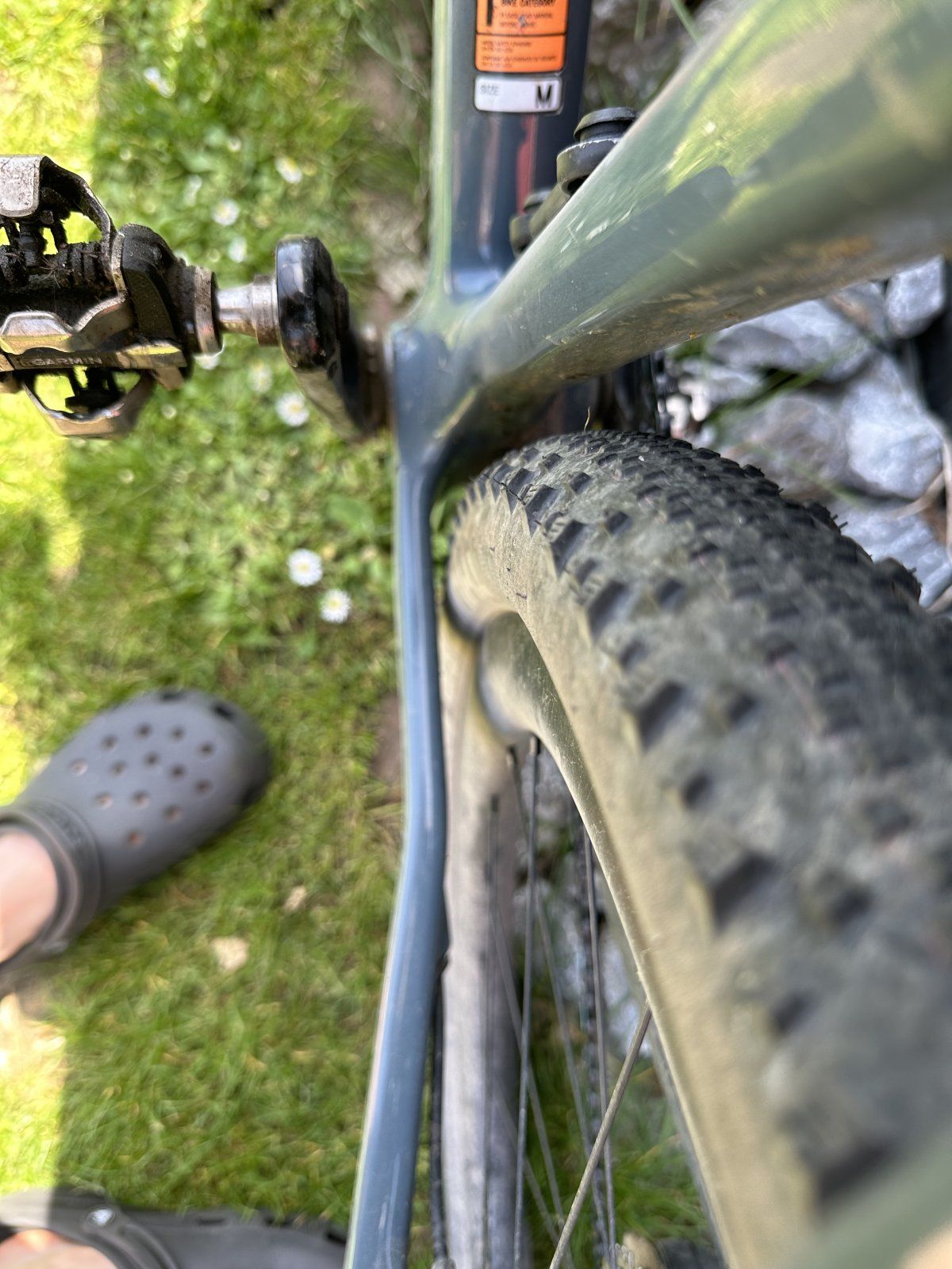

Mit welcher Felge? Bei meinem Grizl auf der G1800 sind die nur 51mm breit
Komisch, die schwarzen Thunder Burt Super Ground? Werden bei mir auch mind. 53mm breit auf 24mm und 25mm Maulweite. Passt noch gut ins Grizl wie man bei @Topa86 sieht. Es kann sein, dass die Reifen direkt nach dem Montieren etwas schmäler bauen und dann nach den ersten Touren breiter werden.
