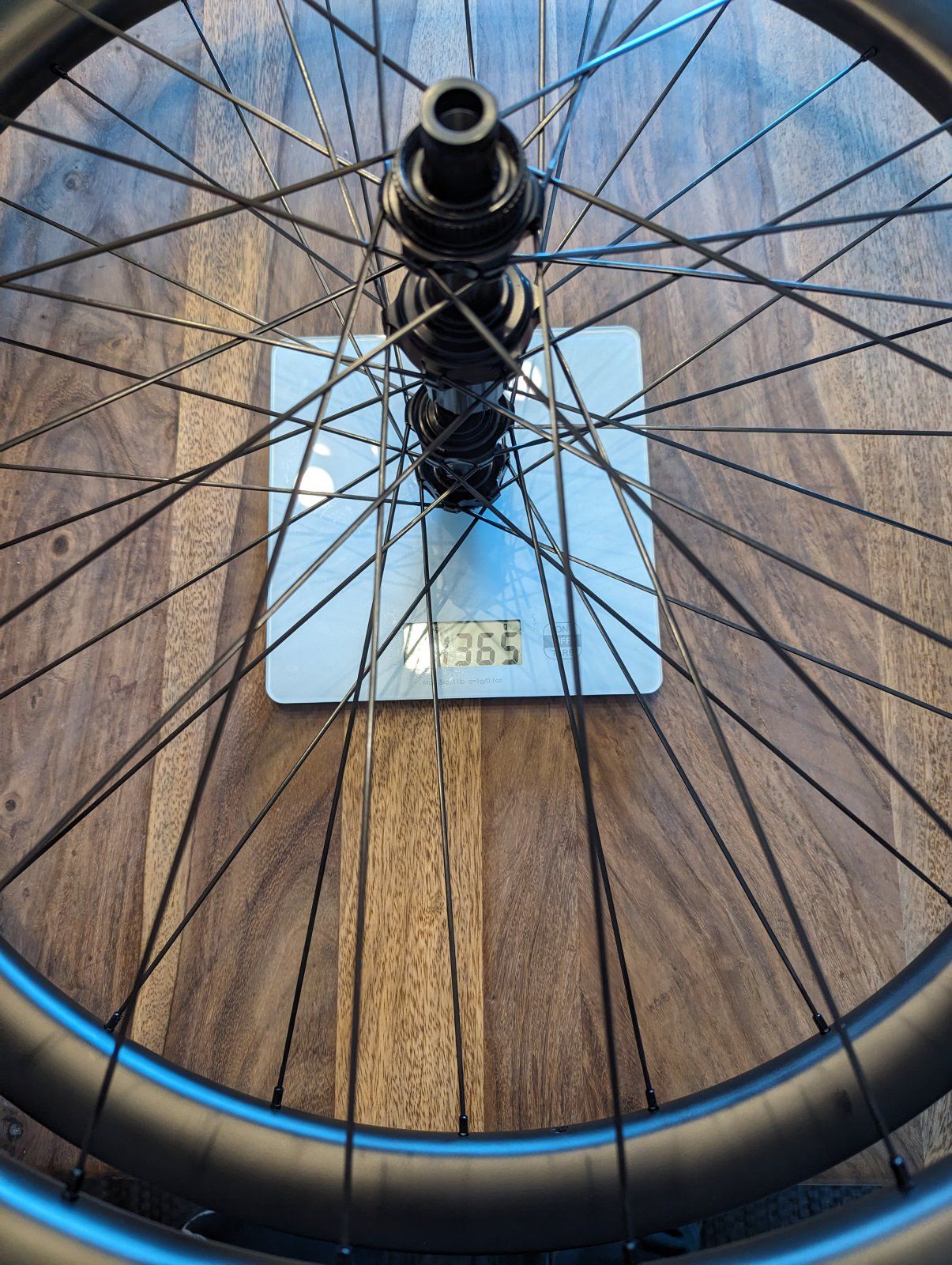

Moin,
der Z36 hat 1365g frisch aus dem Karton. Das sind dann ca. 600g weniger ggü dem originalen LRS. Wobei dieser sich auch gut fahren lässt.
Bin jetzt mit dem Neuen nur mal kurz Straße gefahren. Erster Eindruck. Ist natürlich spritziger und auch direkter.
Die Conti Terra Speed 45 ließen sich super einfach montieren. Handpumpe war ausreichend.
