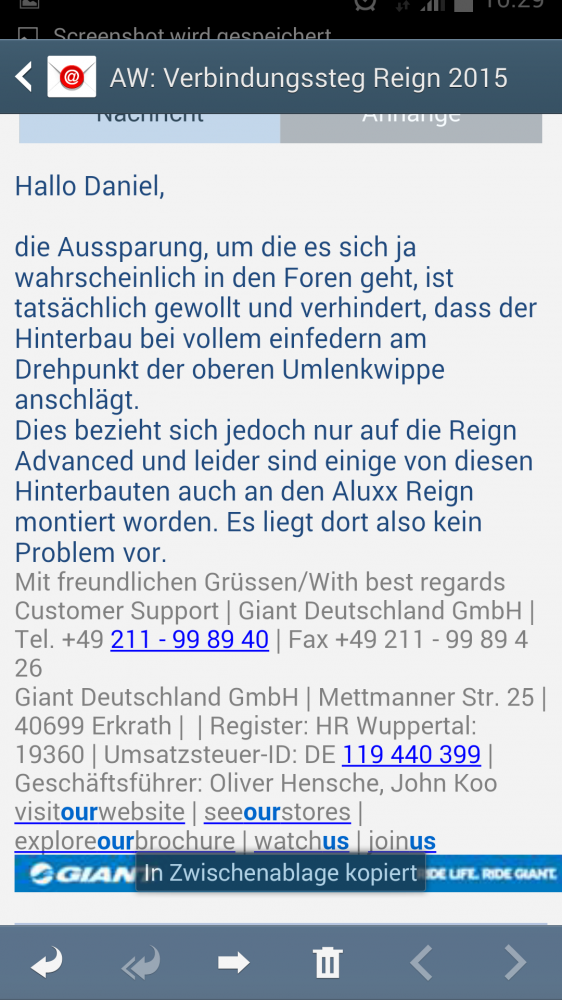

Das würde zumindest erklären, warum der Lack nicht beschädigt ist. Vielleicht sollte Giant mal die Kunden UND die Presse richtig informieren was denn wirklich Sache ist.
Delle an allen Bikes? Nur an den Advanced und "versehentlich" an Alu? Von Anfang an oder nachgerüstet wegen Problemen?
Vertrauen beim Kunden schafft man so nicht!
Wer hat denn noch die Delle an seinem Rad? welches Modell?
Und gibt es auch welche ohne Delle?
Ich finde das alles sehr mysteriös. Die selbe mail mit dem gleichen wortverlauf habe ich auch erhalten. Ich war und bin von giant und den rädern eigentlich sehr überzeugt. Jedoch bröckelt es langsam ein wenig. Vielleicht sollte einfach mal ein Mitarbeiter sich hier zu wort melden und etwas licht in die Angelegenheit bringen. Bei radon macht das der Konstrukteur höchstpersönlich....

Myseriös ist schon, dass man auf Nachfrage bei Giant D unterschiedliche Gründe genannt bekommt. Wie auch immer, ist ja schon etwas älter die Geschichte. Hätten sie das Ding von Anfang an vernünftig konstruiert, wäre es nicht nötig nachträglich eine unschöne Delle im Hinterbau zu platzieren. Man hört und liest ja viel und 50% davon ist sicherlich auch Nonsens.
