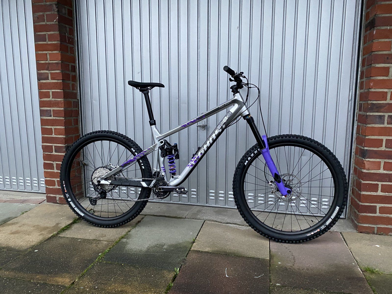

Saß am Samstag beim Händler das Trail in L und das EN in XL probe. Habe mich bei 188cm und SL92cm für das XL entschieden. Noch gabs keine Ausfahrt. Prinzipiell hätte mir L auch gepasst, aber ich fahre irgendwie immer recht große Bikes. Ich denke, dass das XL sehr viel Sicherheit und Spurtreue bietet. Allerdings ist das jetzt nicht das bike, um auf der nächsten Jumpline mit freshen whips anzugeben. Ist ne baller maschine für‘s grobe..
