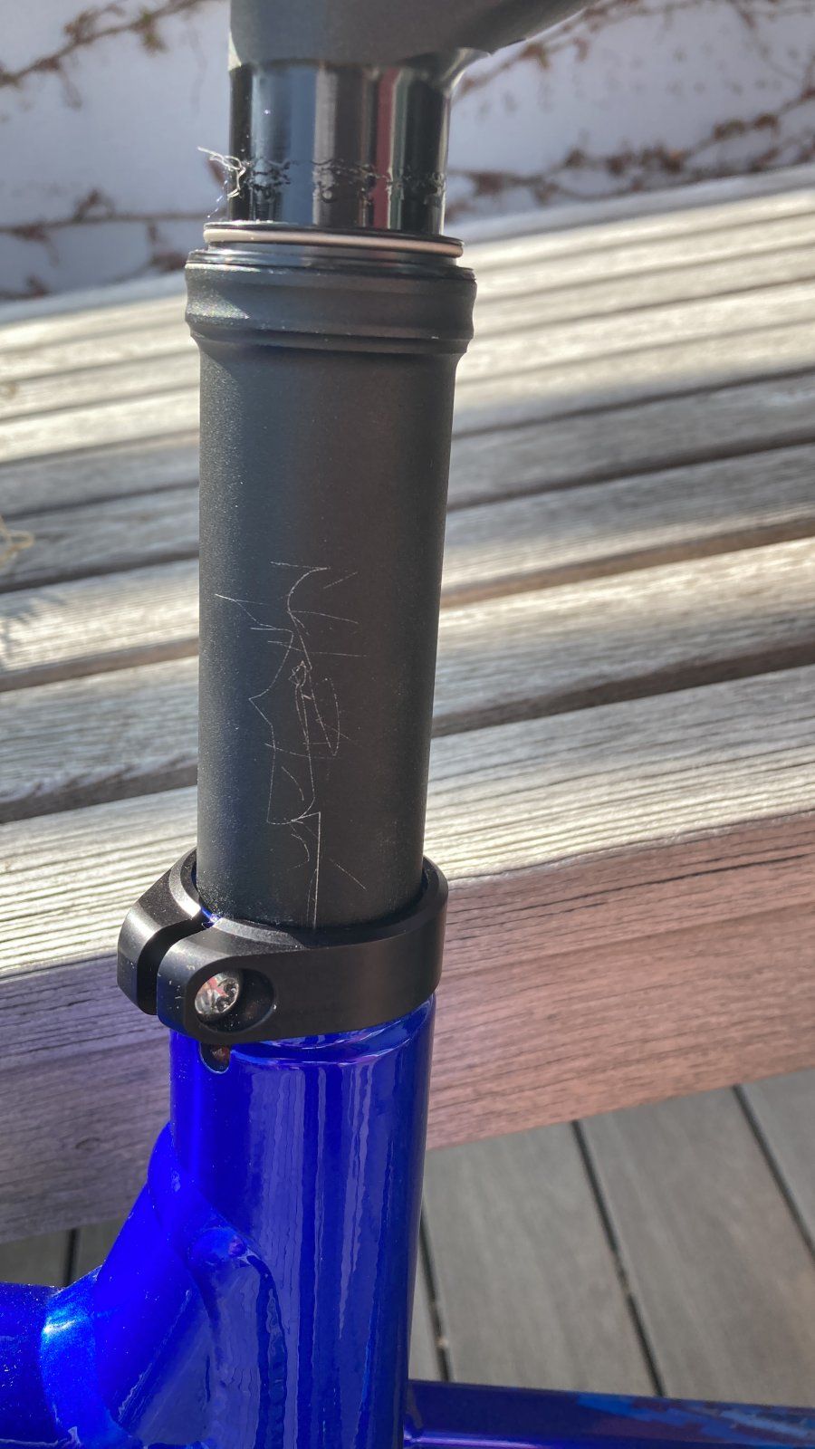

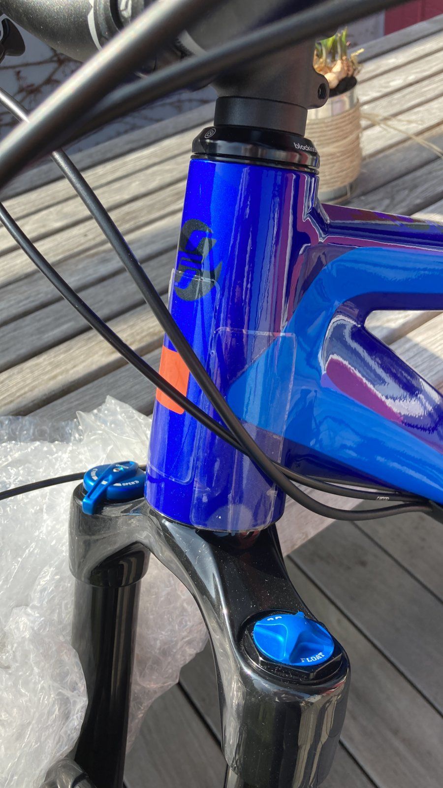

Leider war der erste Eindruck überhaupt nicht gut – Sattelstütze verkratzt und sowohl die rechte Bremsleitung als auch der Schaltzug ist stark zu kurz. Nach einer kurzen Recherche auf Facebook gemerkt dass ich nicht der einzige mit dem Problem bin.
Was ich mir halt denke: Das sieht man in der Montage/Qualitätskontrolle ja auf den ersten Blick. Was ist denn jetzt ggf. noch dran, wenn die selbst so einfache Sachen nicht hinbekommen? :confused:

sind die Leitungen wirklich zu kurz? Da ist ja immerhin ein Block Lock Steuersatz verbaut. D.h. du kannst den Lenker gar nicht um 180° drehen. Dafür müsste diese Länge ja Dicke reichen wenn ich das Bild so betrachte.
Sattelstütze ist ärgerlich, schränkt aber die Funktion und Haltbarkeit nicht ein. Das ist übrigens auch sehr schnell passiert. Da muss der Zulieferer beim Ausreiben des Sattelrohr nur ein wenig schludern. Dann steckt der liebe Mitarbeiter von Ghost die Stütze rein und zack sind Kratzer. Bzw. das muss ja nichtmal bei Ghost passiert sein. Dein Händler, der das Rad mal aufgebaut hat kann genauso dafür verantwortlich sein.
Soll Ghost jetzt jede verkratzte Stütze wegwerfen auch wenn die 100% funktional sind?
Hab mein Riot AM Essential heute geliefert bekommen, alles tip top. Die Leitungslängen würde ich als "optimiert" bezeichnen, durch den Block Lock kann da aber nix passieren.
Denke aber auch dass steht und fällt mit dem der das Teil zusammen baut, wenn dem alles egal ist ...

Mit der Sattelstütze bin ich eigentlich deiner Meinung.
Mit den Zügen weniger - aber immerhin hat mein Händler sehr freundlich auf mein Anliegen reagiert. Somit ist das zumindest für mich persönlich gegessen. Lustig finde ich es dennoch, wenn man auf Instagram über den Hashtag nach dem Rad sucht, sehen auf vielen der Fotos der Zug/die Leitung ebenfalls sehr sehr sportlich aus. Aber wie gesagt - was das angeht bin glücklich.

Moin, hab den Thread eben erst gesehen. Habe das gleiche Problem mit zu kurzen Leitungen bei rechter Bremse und Schaltzug. Original waren diese links herum verlegt und haben am Steuerrohr geriebenn, nach umlegen auf rechts...reiben die auf der Gabelkrone.😐 ...die Dinger könnten länger sein.
