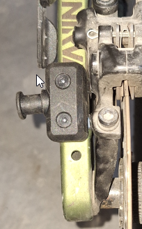

Also ich fahre die M8120 aktuell noch mit den originalen Bremsscheiben. Die schmale Beläge auf den breiten Scheiben funktionieren. Habe schon einige Zeit lang mt900 Bremsscheiben rumliegen, aber wenn ich mal Zeit habe dann fahre ich momentan lieber als am Fahrrad rumzuschrauben. Zu beachten ist halt, dass man nur organische Beläge verwendet. Habe mir fürs wechseln auch so einen Schlüssel gekauft. Alle Angaben ohne Gewähr.
Desweitere noch folgende Frage: Brauche ich für die M6120 noch Postmount/Flatmount Adapter oder kann ich die alte M200 Bremse einfach abschrauben und die M6120 dranschrauben ?
kommt auf den scheibendurchmesser an, wenn der gleich bleibt und du die bremse in postmount gekauft hast, brauchst du keine adapter.
wenn du sie in flatmount gekauft hast, brauchst du sehrwohl einen.
Hat jemand den Adapter ausprobiert? Kann hier jemand mal berichten?
Kennt jemand einen Versandhändler der die Adapter auf Lager hat?
Wir haben beim Händler gefragt und dort bestellt. Hat ein wenig gedauert...
