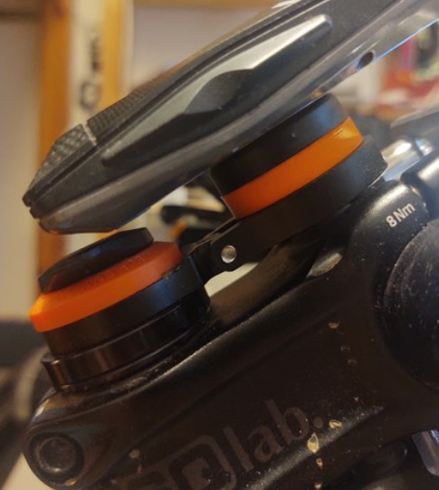

Dagegen hilft ein Spacer überm Vorbau:
(Falls die Frage auftaucht: Da ist außerdem eine OneUp EDC Lite montiert. Um Platz dafür zu schaffen, habe ich einen Spacer gedruckt, der das eigentliche Bajonett höher setzt.)
Wenn ich den Garmin auf der Ahead Kappe habe, dann muss ich relativ steil nach unten schauen um den abzulesen. Das ist mir zu unsicher. Ich ziehe die Schrauben nicht zu fest an, damit er sich bei einem Crash weg drehen kann.
Sieht gut aus.
Damit wäre es aber im Prinzip schon 2 Spacer oder auch ein voller cm, der von unter zu über den Vorbau wandert. Weiß nicht, ob ich für den Garmin meine Geo verändern will (auch wenn ich so was durchaus öfter mache).

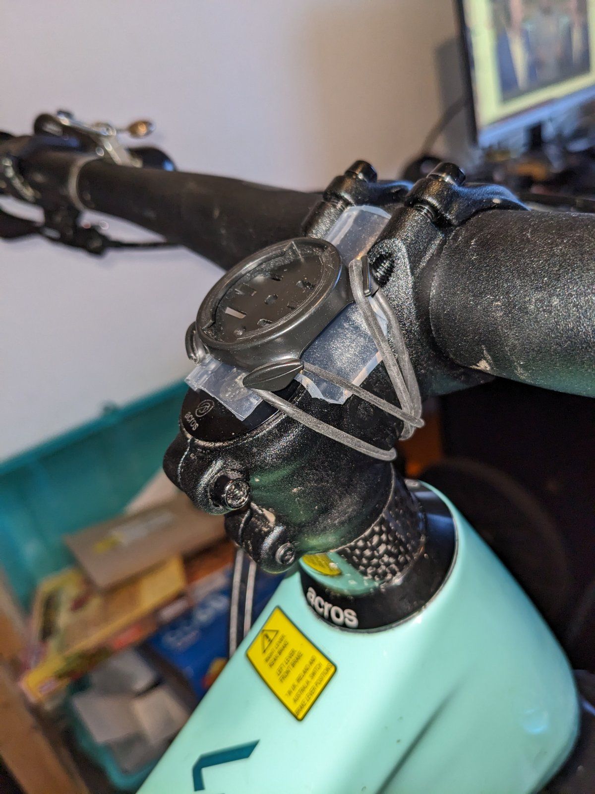

Ich habe mir testweise das gebastelt
so ähnlich pragmatisch gehe ich da auch vor. Bei mir lag gerade eine alte Gummiunterlage von einem Garmin 705 rum. Die habe ich als Distanz unter geklebt. Wer Angst hat vor der Exposition des Garmin bei Sturz: der fliegt weg bevor er bricht. Nur einmal im Park habe ich einen zerstört, aber da war ich danach ein viertel Jahr krank... 😇
