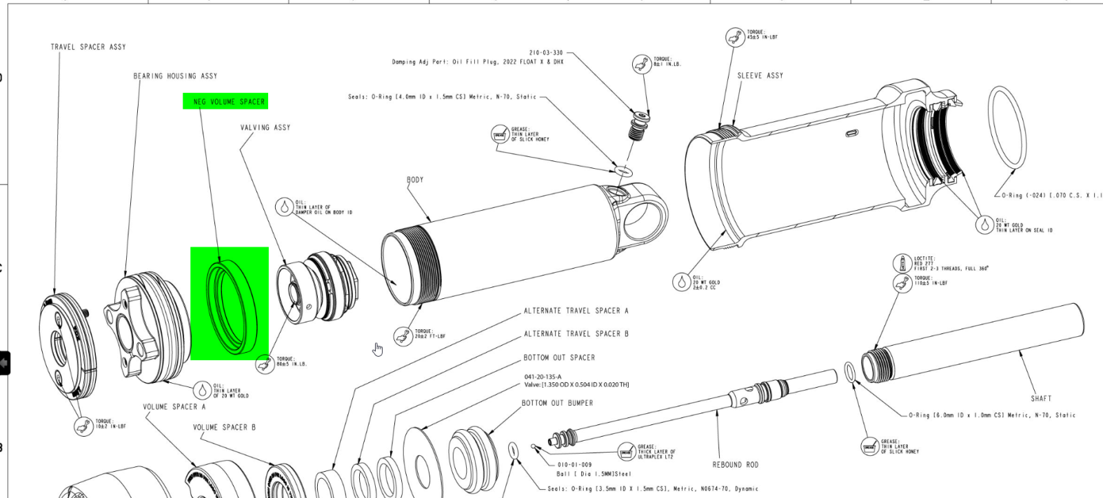

Sind bei den Dämpfern Negativ-Volume-Spacer verbaut? Die wirken sich stark auf den Sag aus.
Sind bei DPS z.B. welche verbaut und beim Float X nicht, würde es das eher straffe Gefühl erklären.
Puh, gute Frage. Wie erkenne, in welche verbaut sind? Die müssten ja in der Luftkammer direkt am Abstreifer sitzen?
das wäre dann schon 2x 0,12in³, beim Float X haben die Spacer 0,08in³, da hast du aber nicht nachgeschaut, was drin ist?
Ne, weil ich die Luftkammer nicht über die Eyelets gezogen bekomme 😏
Aber laut Fox ist einer drin und laut Zeichnung kann nur einer drin sein, oder?
Es sei denn, die haben da mehrere hintereinander geheftet. Ich frage nochmal nach!
Nach Seriennummer kann man leider nicht entnehmen, ob welche verbaut sind.
Aber das würde das verhalten erklären. Der DPS ist zu beginn etwas straffer durch die zwei Negativ-Volume-Spacer. Dadurch wird weniger luftdruck für den gleichen Sag benötigt, der nachfolgende Federweg wird aber nicht drastisch härter.
Beim Flot X gibt es noch die Möglichkeit die Nagativkammergröße über die zwei weißen Suportringe am Main Bearing zuverändern. Ist der dickere Supportring (aus Sicht der Zeichnung) auf der Seite der Travelspacer, wird die Negativkammer kleiner, also wie durch einen Spacer, das wird wahrscheinlich das sein, was du brauchst. Würde aber um sicher zugehen, mal die ounting Hardware demontieren und die Luftkammer mal runterziehen und nachschauen. Gegebenenfalls erst mal ein Spacer montieren.
