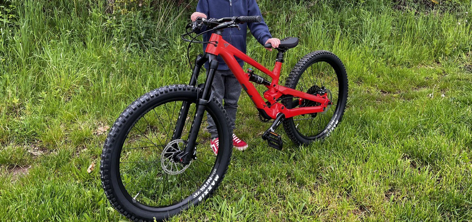

Bike ist da und der Junior Happy !
Das Jeffsy Primus passt bei seinen 1,26m recht gut würde ich sagen, ich denke davon hat er die nächsten 4 Sommer was
Geiles Rad & Farbe.
Die Gabel ist topp, du must nur einen Mindestdruck einstellen, damit der Rebound auch schnell genug ist. Meine Erfahrung: Verabschiede dich von einem initialem Setup mittels „Sag“, weil dein Kind zu leicht ist, da ist der Rebound nicht schnell genug wenn voll offen.

Die Farbe wirkt in der Realität noch viel geiler als auf Bildern, kommt einem Candy Rot recht nah…
Die Gabel habe ich von Werksseitigen 70PSI mal auf 30PSI abgesenkt.
Die Empfehlung seitens YT/Manitou liegt bei 19PSI, das erscheint mir dann doch etwas gering….

Ja genau, ich musste für meinen Kurzen auch deutlich über PSI-Empfehlung (meine, dass ich bei 35 kg auch so 35 PSI reingemacht habe), damit es im Federweg nicht versackt. Passt aber, weil die Gabel gut ohne Kompressionsdämpfung gefahren werden kann. Läuft super.
