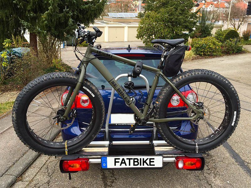

Das ist einer speziell für einen VW Passat. Links und rechts ist je eine Aufnahme in die ein Bolzen per Bajonett angebracht wird. Auf diese Bolzen wird dann der Träger geschoben. Gab's mal als Sonderausstattung. Eine Anhängerkupplung mit abnehmbaren Haken ist auch unter der Stoßstange. Leider kann der Träger bei Fahrzeugwechsel nicht mitwandern, ich kenne keine anderen Autos, die so eine Aufnahme haben.

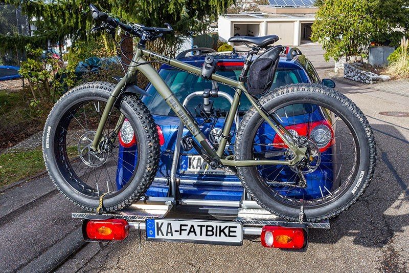

So, habe bei dem heutigen suboptimalen Wetter weiter am Heckträger gebastelt.
Die Radaufnahmen außen um 5 cm gekürzt ...
... und einen Kantenschutz angebracht. Diesen habe ich mit Kabelbindern gesichert.
Jetzt passt es besser als vorher, denke ich.
Übrigens, das Rad schaut links und rechts viel weniger über die Fahrzeugsilouette hinaus, als es auf dem Bild wirkt.

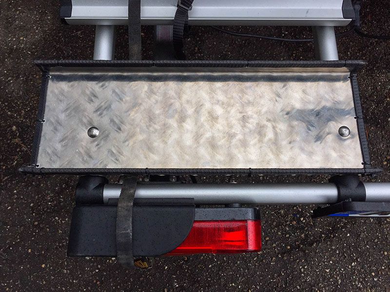

normalerweise transportiere ich die Räder auch im Kofferraum. Aber es gibt Ausnahmen und dafür habe ich mir mit Hilfe von 2 Alu U-Schienen meinen Uebler Heckträger aufgerüstet:

Kann es sein, daß du heute auf der A7 unterwegs warst, also Passat + Fatbike?!
Würde mein A..... darauf verwetten. :)
War kamen gerade aus dem Kleinwalsertal, da überholte uns ein blauer Passat mit KA- .... und einem SE Bikes Fatbike auf dem Zigeunerhaken.
Da hat es bei mir gleich geklingelt...
