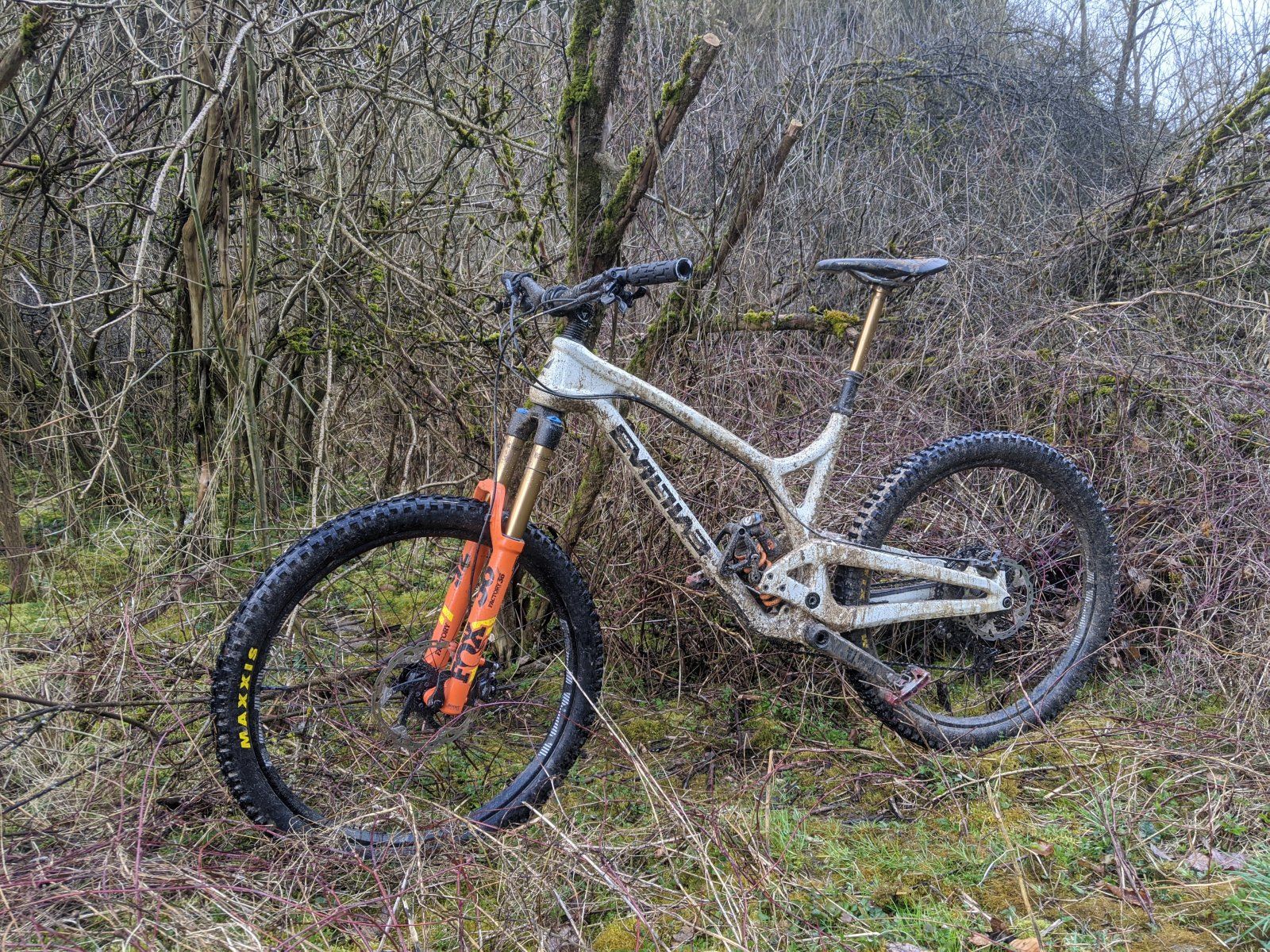

Hier mal mein fertig aufgebautes Insurgent LB. Zufällig jemand doch mal einen Dhx2 verbaut und kann was zu seinen Einstellungen sagen?
