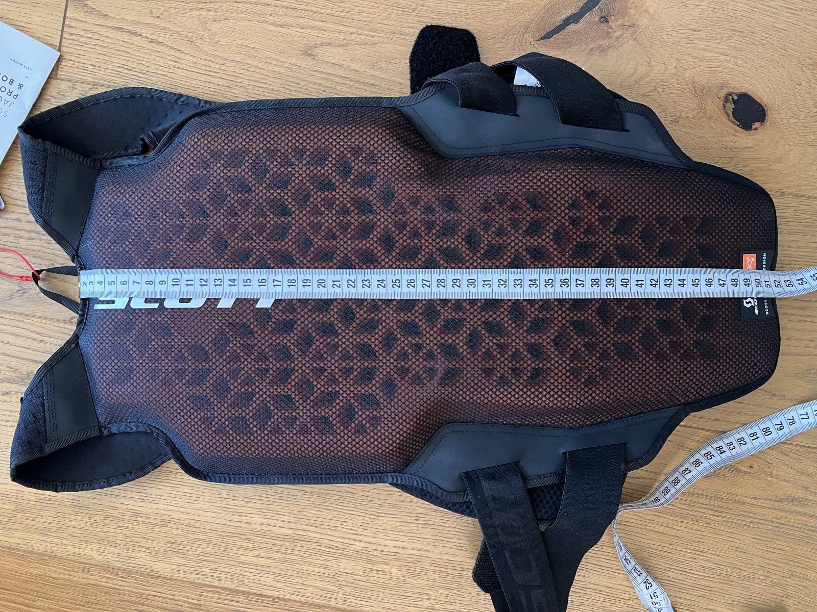

Größenvergleich der Rückenprotektoren von Scott M/L vs. L/XL Brust und Rücken sind Level 2
Die Verschlüsse sind praktisch und beim ersten Anziehen fühlen sich die Protektoren angenehm an. Sie sind zu meiner Überraschung flexibel (ich hatte gedacht, der Protektor wäre deutlich härter)
1. Größe M/L ca. 52cm
2. XL/XXL ca. 57cm

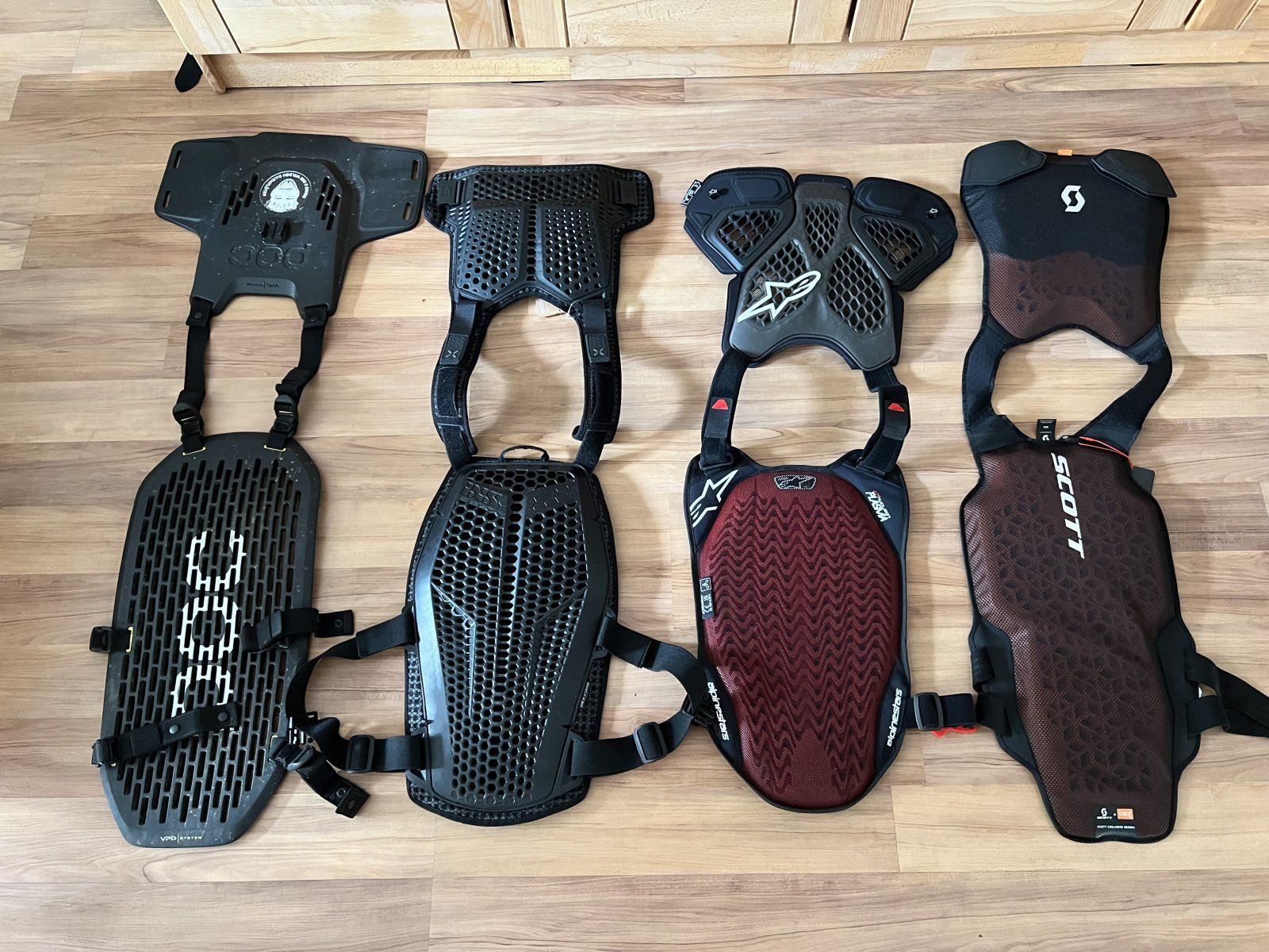

Nachdem ich den Evoc getestet habe, habe ich noch ein paar Alternativen bestellt, nämlich den Alpinestars A6 Plasma und den Scott Softcon Hybrid Pro. Den IXS Hex hat ein Kumpel als Level 2 Alternative für seinen POC bestellt.
POC
Pro: Großartige Passform, breiter Rippenschutz, Belüftung Rücken, langer Rückenprotektor
Contra: Level 1, umständliche Strapbefestigung, die sich lösen kann beim Sturz (Erfahrungswert), schlechte Belüftung am Brustprotektor, kein durchgängiger Schutz entlang der Wirbelsäule.
IXS
Pro: Sehr bequem durch dicke Polsterung, Level 2 Rücken, subjektives Sicherheitsgefühl am Rücken.
Contra: Zu kurzer Rückenprotektor (ca. 45cm in L/XL), zu kleiner Brust/Rippenprotektor, Warm durch dicken Polsteroff unter den Protektoren, billigste Qualität der Schnallen.
Alpinestars
Pro: Level 2 Rücken, Vorne und hinten sehr gut belüftet, breiter und hoher Brust/Rippenschutz, gutes Schnallensystem, Durchgehender Schutz entlang der Wirbelsäule.
Contra: Rückenprotektor zu kurz (44cm in L und XL), sitzt bei mir nicht eng genug, weder in XL noch in L. Bin 183cm mit 90kg+, Rückenprotektor gibt im Vergleich zum Scott deutlich weniger Sicherheitsempfinden obwohl beide Level 2 sind.
Scott
Pro: Level 2 vorne und hinten, zusätzliche perforierte Plastikplatte an der Brust, sehr gut belüftet, erstaunlich flexibel und bequem, durchgehender Schutz entlang der Wirbelsäule, gutes Verschlusssystem mit Doppelklett, gibt sehr großes Sicherheitsempfinden, langer Rückenprotektor sowohl in M/L (~52cm) als auch in XL/XXL (~57cm).
Contra: kein seitlicher Rippenschutz, Rückenprotektor wird nach unten dünner. Ich behaupte mal dass von 52cm Länge (M/L) nur 44cm Level 2 Schutz bietet, danach 4cm Level 1 Schutz und die letzten cm Level 0,5 oder so. Der XL Protektor ist zwar 57cm lang aber der ist so lang, dass ich ihn in die Hose stecken kann. Der würde aber sogar das Steisbein abdecken.
Ich hab mich jetzt für den Scott in M/L entschieden. Der gibt mir das beste Gefühl.

Der Scott kann über das Trikot getragen werden, ich bin mir aber nicht sicher ob ich das mache. Ich geh morgen fahren und mach davor mal einen Stylecheck ;) Kann gut sein dass ich ihn drunter trage.
Da ich ein Evoc Shirt mit Schulterprotektoren drunter trage, sorgt eine Torsoprotektor über dem Trikot dafür, dass die Schultern unnötig stark betont werden. Trage ich das Trikot über allem, fallen die Schulterprotektoren nicht so auf. Das gilt aber für alle obigen Modelle.
Ich behaupte mal, dass der IXS von allen Modellen am schwierigsten zu reinigen ist, da der unter der ohnehin schon löchrigen TPE Schicht noch dicke Polster hat, die sich so richtig mit Schweiß und Dreck vollsaugen. Dass der so dick ist, wird beim Thema Schweiß nicht unbedingt helfen.
Der Alpinestars und der Scott Rückenprotektor sind vom Aufbau ähnlich. Beide haben hinten lediglich den weichen Plasma/D3O Protektor, der innen mit einer weichen schaumartigen Schicht laminiert wurde und außen ist ein dünnes Netz. Die geben sich m.E. nichts was Reinigung angeht und sind beide definitiv nicht so pflegeleicht wie der POC oder der EVOC. Wenn man die Dinger aber ab und zu mal mit der Duschbrause sauber macht, müsste das passen.
Reinigungsfaktor:
1. POC
2. EVOC
3. Alpinestars/Scott
4. IXS

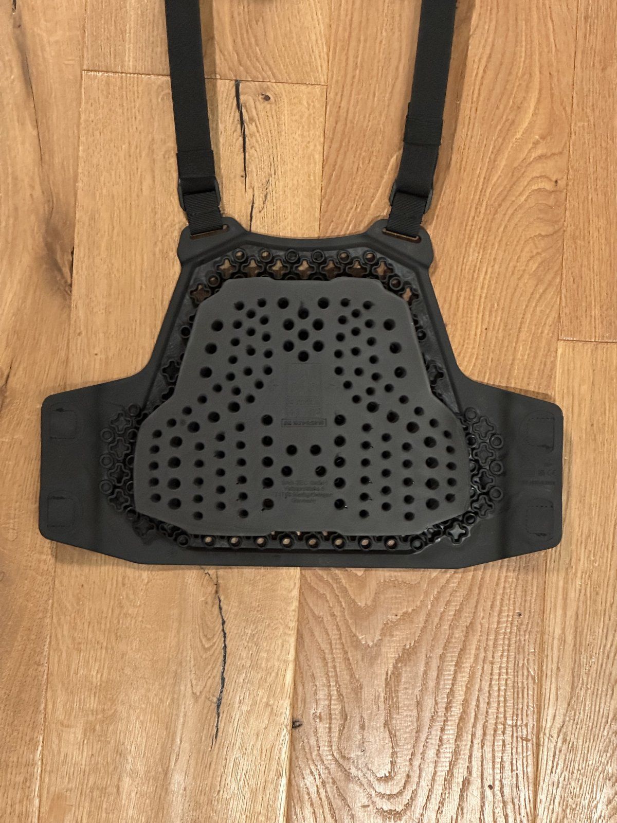

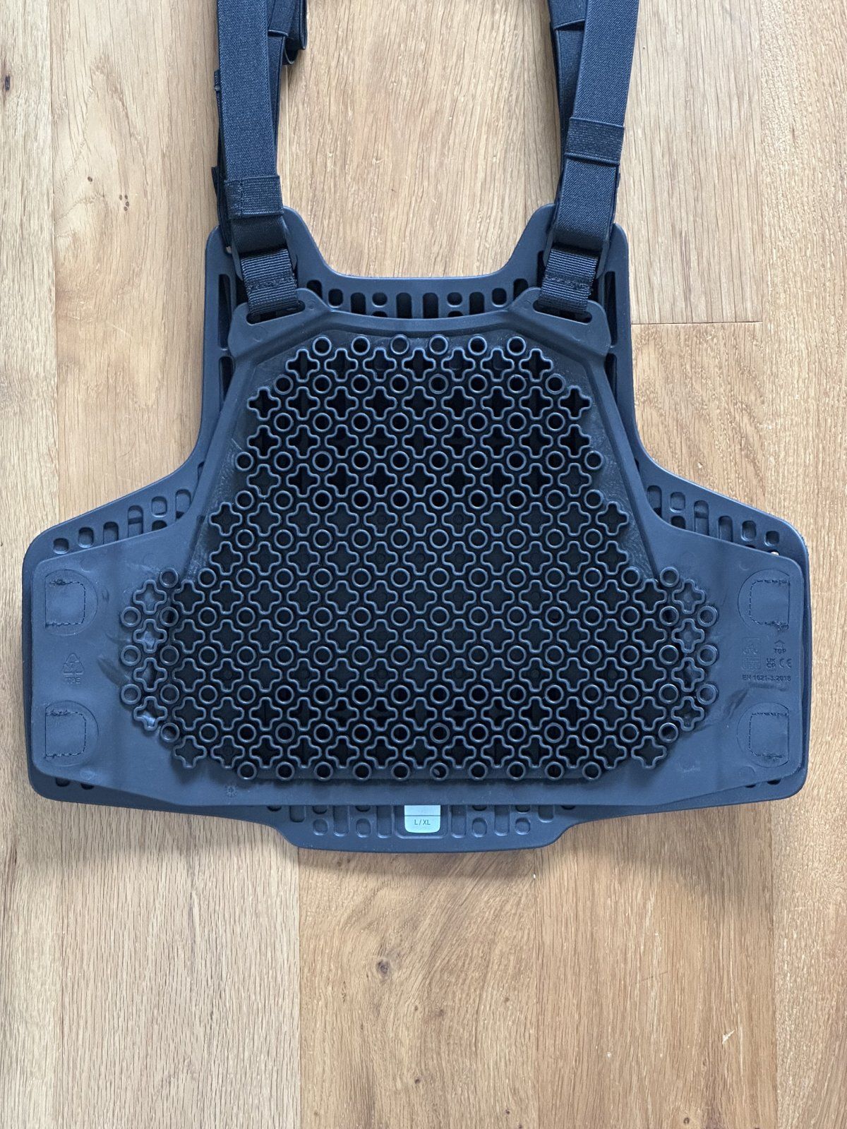

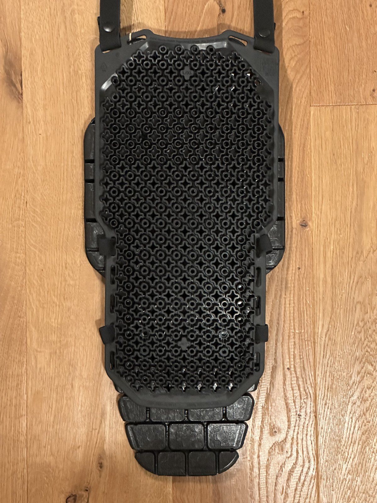

Auch wenn es keine neuen Erkenntnisse sind hier mal Fotos wo der EVOC in L/XL auf dem POC L/XL liegt. Ist etwas „einfacher“ die Größe zu vergleichen.
Wie schon geschrieben wurde flacht der EVOC oben und unten auch noch ab.
Ich bin 1,79cm und der POC geht mir fast schon zu weit nach unten. Vielleicht versuche ich hier noch den M.
Beim POC laufen bei mir zumindest die Riemen über der Schulter nah am Hals was daheim zumindest nervige „reibt“ hier gibt es beim EVOC die Möglichkeit die an zwei Positionen anzupassen.

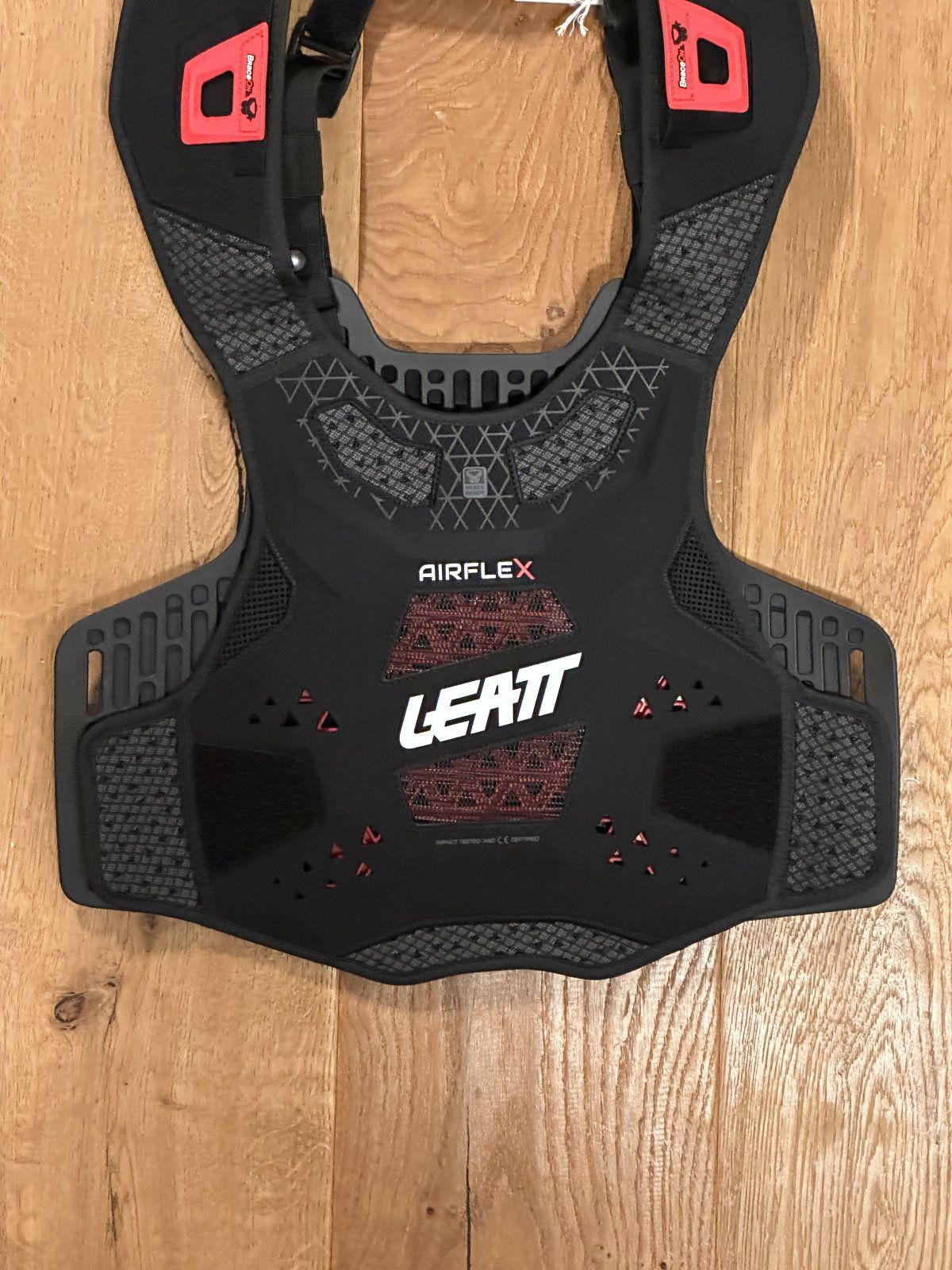

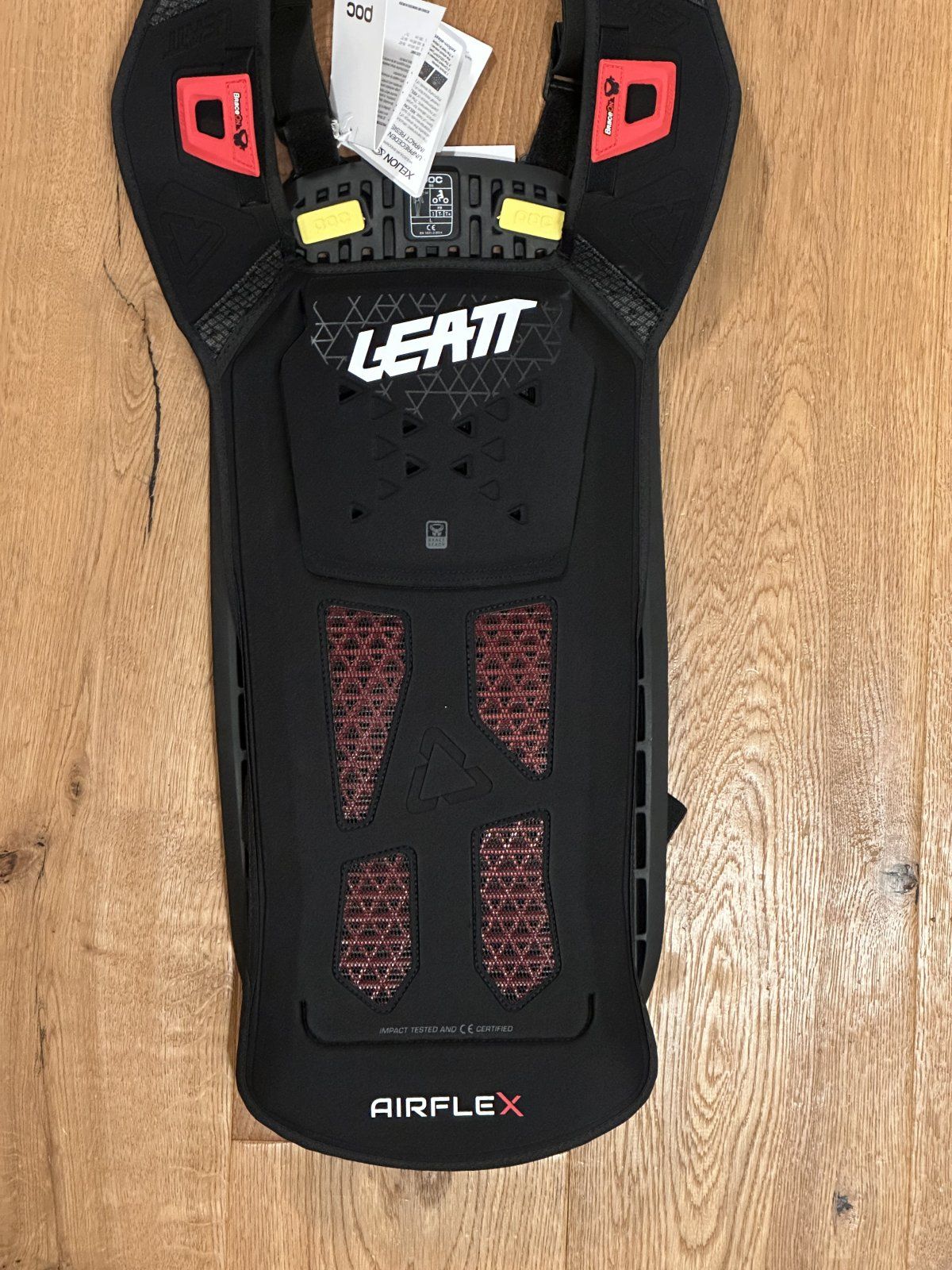

Hier mal noch ein Vergleich vom POC L/XL zu einem Leatt Airflex L/XL
Der untere Teil des Airflex ( wo die Schrift steht) hat keine Schutzwirkung. Wenn man das ausgleicht zum POC sieht das wie folgt aus.
Der das rote 3DF Material im Brustprotektor ist ebenfalls deutlich kleiner.

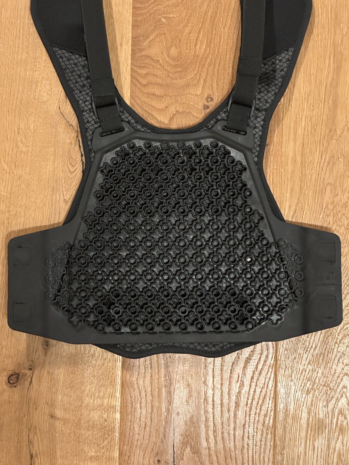

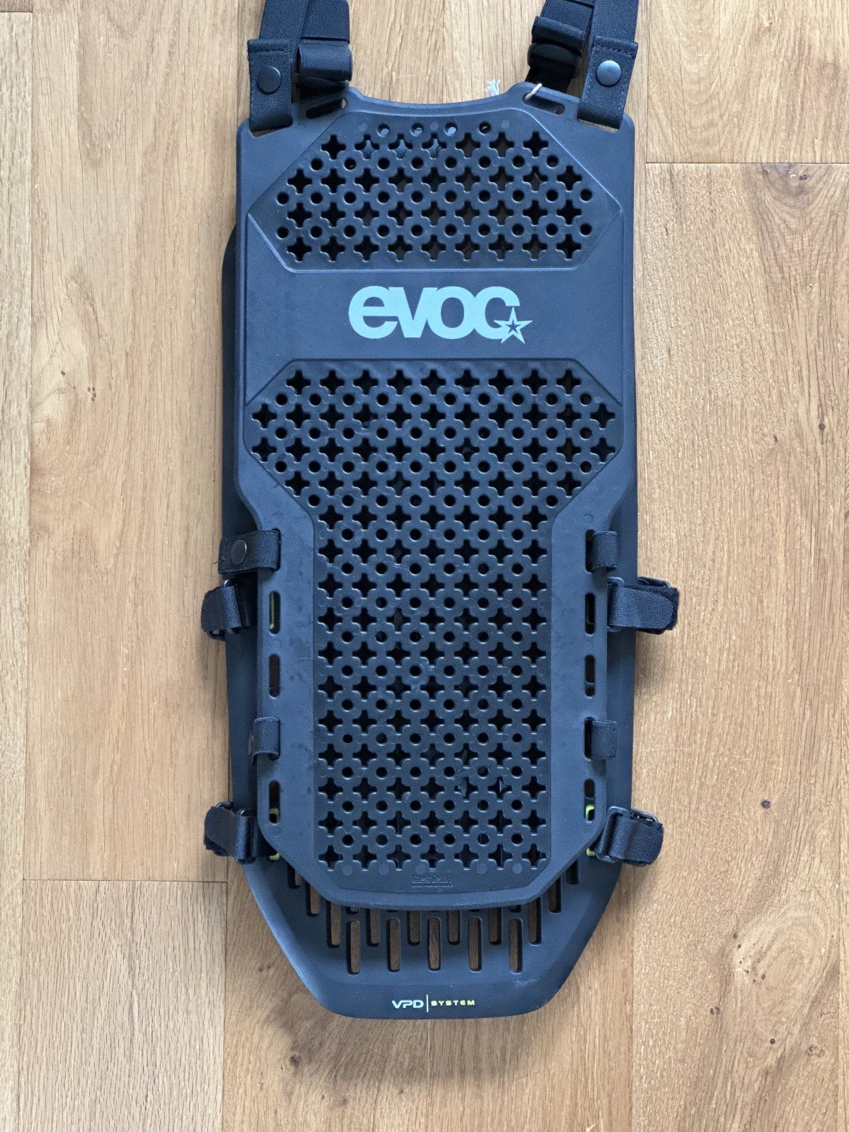

Dann noch der Vergleich Leatt Airflex vs. EVOC Torso
Hier ist zwar der Leatt die Größe angeht etwas größer, aber wie oben gesagt ist es weniger 3DF Material.

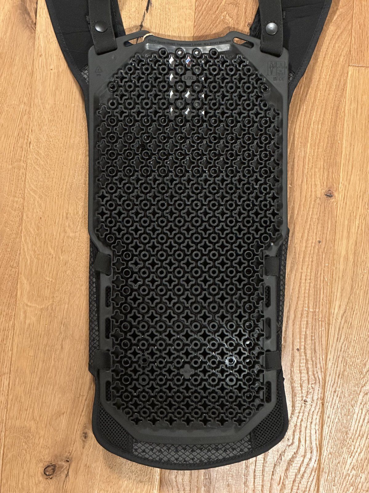

Und zum Abschluss noch der EVOC Torso vs. den Protektoren aus der EVOC Pro Veste
Oben Unten
