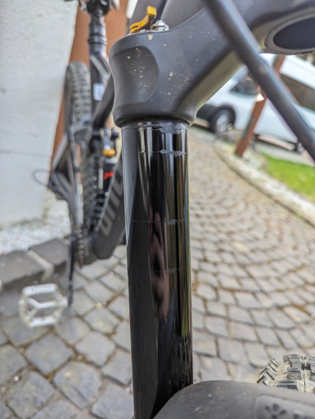

Ich hab ne neue Selva S 170mm gekauft , bin sie jetzt paar Tage gefahren und die ist leider auch undicht. Auf dem rechten Standrohr ist ein konstanter ölfilm. Schick sie jetzt zu cosmic Sports. Was mir auch aufgefallen ist das der blaue versteller der low.speed Druckstufe etwas wackelig zu sein scheint..ist das normal?

Ja, gebraucht gekauft. Ist das Rad vom Vater eines Freundes. Da das Rad aber 3 jahre lang fast nur stand und nie nen trail gesehen hat ist die Gabel so gut wie neu. Meine erste Selva war gebraucht von ebay, diese hat bis heute kein Öl verloren.

Bei einem Kraftfahrzeug würde man Standschäden erwarten.
Ausgehärtete Dichtungen usw.
Das könnte eventuell eine Erklärung für die Undichtigkeiten sein.
Sollte aber leicht zu beheben sein.

Geserviced hab ich sie selbst.
Hab sie von S auf C umgebaut, bin dann 1,5 tage Bikepark gefahren. Danach hat sie bei den Abstreifern innerhalb einer abfahrt so zum ölen angefangen, dass das Öl an der Gabel runter gelaufen ist (die Abstreifern waren die originalen, bj 2020). Nach dieser Abfahrt waren 2 große Kratzer auf einem Tauchrohr, vermutlich weil sich dreck im Öl gesammelt hat. Danach bin ich nichtmehr gefahren. Daheim hab ich sie wieder Geserviced, diesmal mit neuen Abstreifern (im Februar gekauft). Ölen tut sie immernoch, jedoch nicht ganz so Extrem. Ich kann heute Abend Fotos machen.
Würde die Gabel echt gerne weiter fahren, da ich das komplette werkzeug samt CTS kit habe und mit der performance echt glücklich bin.

Ne meine war neu vom händler...ich hab noch ne Formula 33 welche auch direkt undicht war. Schon mega ärgerlich...die Funktion ist aber wirklich gut. Ich hoffe mit neuen Dichtungen ist es dann ok
Ich hatte die Standrohre nach jeder Abfahrt mal sauber gemacht..man sieht schon den öligen Schmodder etwas...aber kein Vergleich zu dem oben beschriebenen Problemen. Ich werds mal weiter beobachten..
Hier mal paar Fotos vom problem.
Hat sich seitm Park ein bisschen gebessert. Vieleicht wirds noch 😅

Sieht aus wie eine gut geschmierte Gabel :daumen: ....Öl austritt hatte ich an meine Boxxer. Da war dann alles voller Öl gespritzt!
