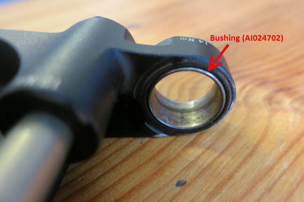

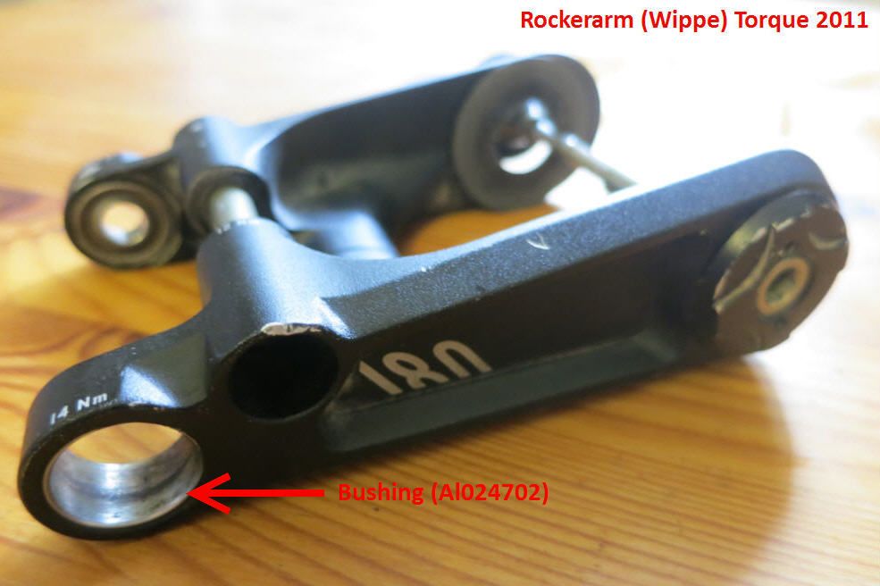

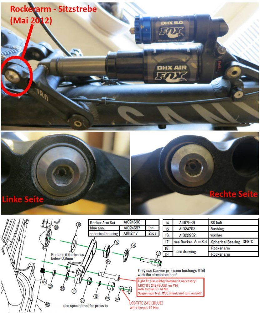

Hab mich jetzt durch den alten Thread durchgearbeitet. Mein Problem, ich muss die Gelenklager (GE8-C) austauschen. Hab die Ersatzteile für die Wippe (GE8-C, Washer, Bushing) bei Canyon bestellt und will dies selbst bzw mit kundiger Hilfe vorort bewerkstelligen, da ich nächstes Wochenende für Bike and Beats gebucht hab (ein Klassiker!)
Bei meinem Torque (2011) sind schon Stahlbuchsen verbaut (AI024702), die völlig verschliessen sind. Ich bekomme die einfach nicht raus. Hab das gestern mit Hilfe eines Freundes (Biker & Bastler sowie studierter Maschinenbauer) nicht geschafft. Sogar zwei Gewindestangen seines selbstgebauten Auspress-Werkzeugs abgedreht.
Hat wer einen Tipp für mich wie ich das den Bushing (Stahlbuchse) rausbekomme? Die meisten hier im Thread haben das wohl von Canyon machen lassen.
Ein paar Pics dazu:

die Stahlbuchsen wirst du so nicht raus bekommen.
Ich denke, dass die eingeschrumpft sind.
Aber eigentlich gehen die doch auch nicht kaputt.
Naja, die rechte Stahlbuchse ist eindeutig abgearbeitet (Pfeile ROT), es hat sich sogar durch die Reibung mit dem Schraubenkopf eine kleine Stufe gebildet (Pfeile GELB):
Ich befürchte, dass ich ohne wechseln der Stahlbuchse die Aluwippe (Rockerarm) beschädige :(

Das Lagerset bekomme ich erst, ist aber schon am Weg. Ob ich es wagen könnte als kurzfristige Lösung nur das Lager in die abgearbeitete Stahlbuchse einzubauen oder mach ich mir damit nur mehr kaputt?
Hab für das Lagerset (li & re) immerhin € 48,60- bezahlt. Inklusive Stahlbuchsen ;)
Wenn die Lager nicht in der Buchse klappert und das ganze kein Spiel hat (alles montiert, Bike steht auf den Rädern und du hebst es leicht am Oberrohr an und lässt es wieder runder) kannst du ohne Bedenken fahren. (Vorübergehend, nach deinem Urlaub würde ich das aber richtig fertig machen)
Die Gelenklager bekommst du übrigens für nen 10er im Netz und die halten genauso lange wie die von Canyon.
Wenn du die Buchsen auspressen willst, musst du die Wippen heiß machen, oder einschicken.
Wenn du den richtigen Mitarbeiter am Tel. erwischt, dann schicken sie dir auch die Wippe als Einzelteile raus.

Es ist mir ein Rätsel wie man ein/ oder dieses Lager so lange fahren kann bis die Hülse so ausgeschlagen ist ohne das zu merken......
Das muss doch geschlackert haben wie ein Lämmerschwanz.
Ich denke da wirst du die Wippe tauschen müssen. Die Hülse wirst du als Ersatzteil von Canyon einzeln nicht bekommen....
