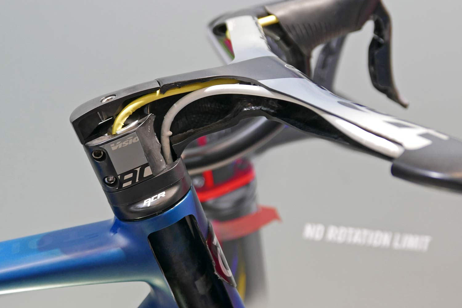

Was muss denn Rahmenseitig für ein integriertes Cockpit angepasst werden?
Verstehe das noch nicht so ganz.
Oder geht es da um die Leitungs verlegung wie hier im Bild
Quelle: https://bikerumor.com/vision-metron-5d-evo-1-piece-cockpit-is-a-lighter-faster-integrated-handlebar/
naja, zumindest die Gabel braucht ein Loch im Schaft, der die Verlegung bis unten in die Gabel ermöglicht.
Dann ist die Frage, ob die Löcher für die Leitungen die bisher seitlich aussen sind weg sollen.
Innenverlegung ist an der Stelle eine Innovation aus der Hölle. Wer selbst schraubt und mit verschiedenen Vorbauten experimentiert, kommt aus dem 🤮 nicht mehr raus. Wer ein Komplettbike kauft und die Bikes immer zum Händler bringt, dem kann es egal sein
Mal sehen, was die cleveren Köpfe von Open sich überlegen.
Ansonsten stimme ich absolut zu: Spacer-Konfiguration ändern, Gabelschaft kürzen, mit Vorbaulängen experimentieren... das sind ja alles Handgriffe, die beim ernsthaften Bestreben, ein Rad für sich bestmöglich anzupassen, nicht ausbleiben. Gerade auch die Spacer verändere ich z.B. im Laufe des Radl-Lebens ganz gerne noch mehrfach. Sux sweaty balls, wenn das ein Heidenaufwand ist.

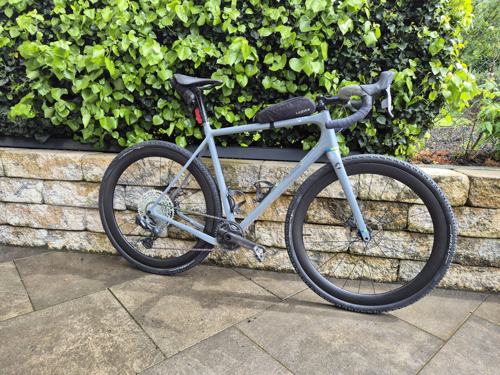

kannst du was zu dem Laufradsatz sagen, steht dem Wide sehr gut
Z46 vom Steffen, Karl-Z Wheels. https://www.carl-z.de/produkt/z46/
Mit DT240er und WingSpeichen.
Habe einige LRS von ihm, ob MTB oder Gravel. Er weiß das sein Service, wenn du mal was dran hast, zu langsam ist, dafür sind seine Preise schon echt gut.
Ich hatte bisher noch nie etwas dran (mal damals ein DT240er Rückruf, den aber DT Swiss selbst gelöst hat). 2x schon 2 verschiedene LRS für das alte Cannondale SuperX umzentrieren lassen, hat dann halt 1x 2 und 1x 3 Wochen gedauert.
Ich war am überlegen auf 50/50er zu gehen, warte da aber noch auf die neuen Felgen mit breiterem Felgenbett, kommen so in ca. 1/1,5 Monaten in den Shop. Insgesamt breiter werden die und trotzdem knapp um die 400gr +-15gr haben. Ist vermutlich der gleiche Zulieferer Wheelsfar, da kannst auch bestellen. Preise sind auch wirklich gut. Etwas mehr Auswahl. https://www.wheelsfar.com/gravel-c0374
