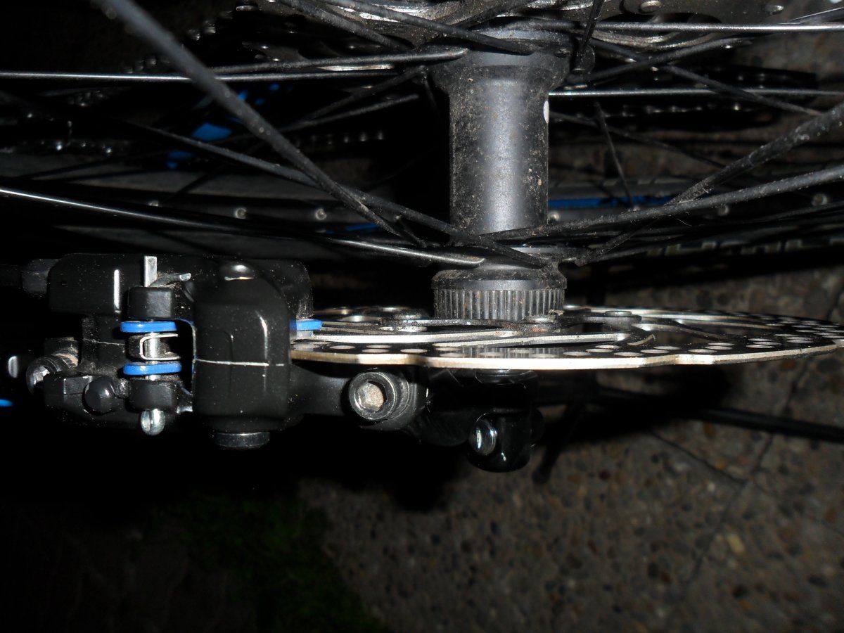

Hab's doch gesagt! Das ist das Spiel im centerlock der Bremsscheiben. Ziehe sie mal nach, aber meistens hat man trotzdem etwas spiel drin. Bei mir knarzen sie sogar, von daher nie wieder Centerlock. Mir ist es aufgefallen als ich mein Lenkkopfspiel prüfen wollte.
