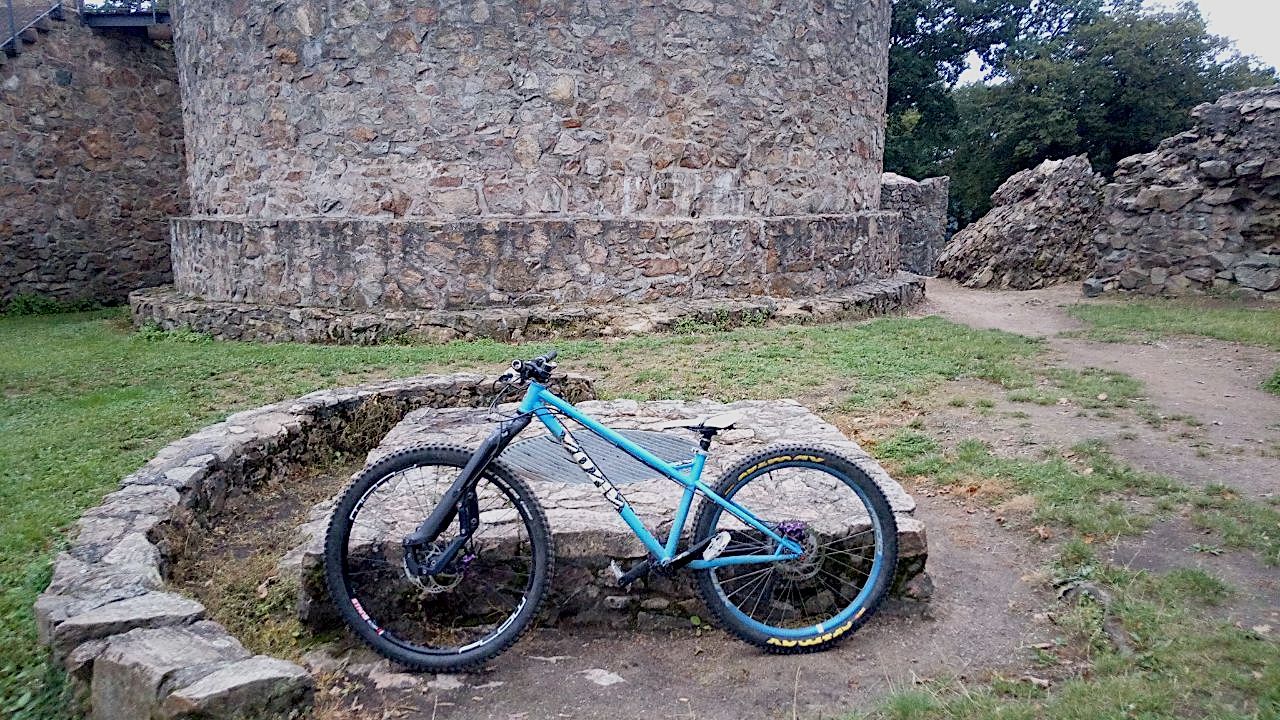

gehe direkt mit "gutem" beispiel voran
mullet bevor es cool wurde
edit: rahmen bfe M vor 27.5 und vor longshot
trotzdem mit 27.5. fastracks bzw. unten xking 29x2.0
lenker ritchey venturemax, vorbau 60 oder 70mm
cane creek v-drop hebel mit avid bb7 mtn
kurbel middleburn x-type mit einen 32er direct mount blatt eines drittherstellers (wolftooth?)
kettenspanner rohloff. übersetzung vermutlich etwas dicker als 2:1
gabel bin ich gerade nicht sicher, aber auf jeden fall was kurzes so 440mm
aufbau von vor 2-3 jahren. der rahmen ist mittlerweile bei jemand anderen. der lenker auch weil...

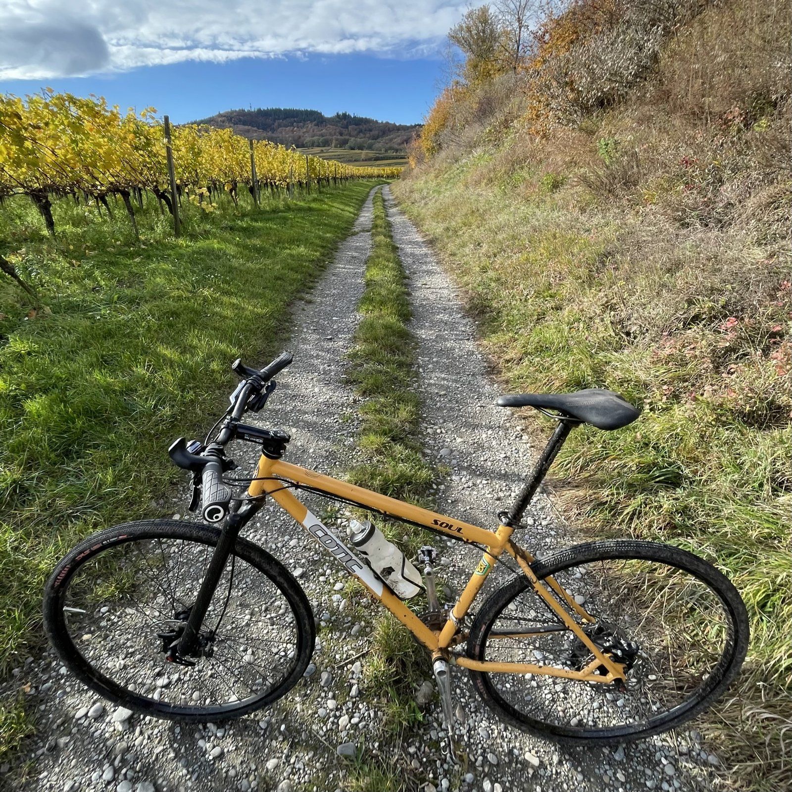

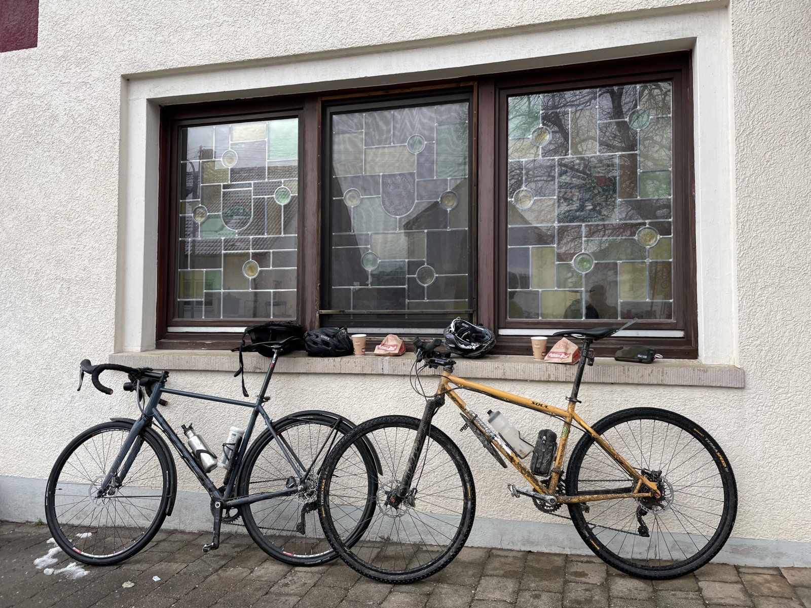

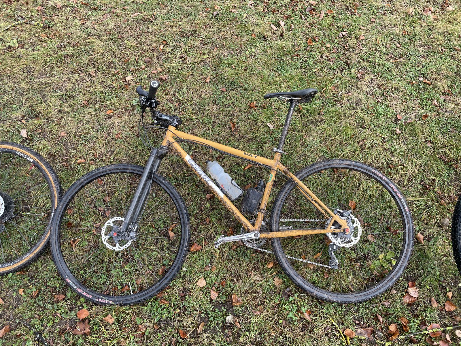

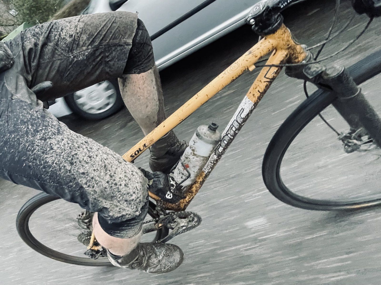

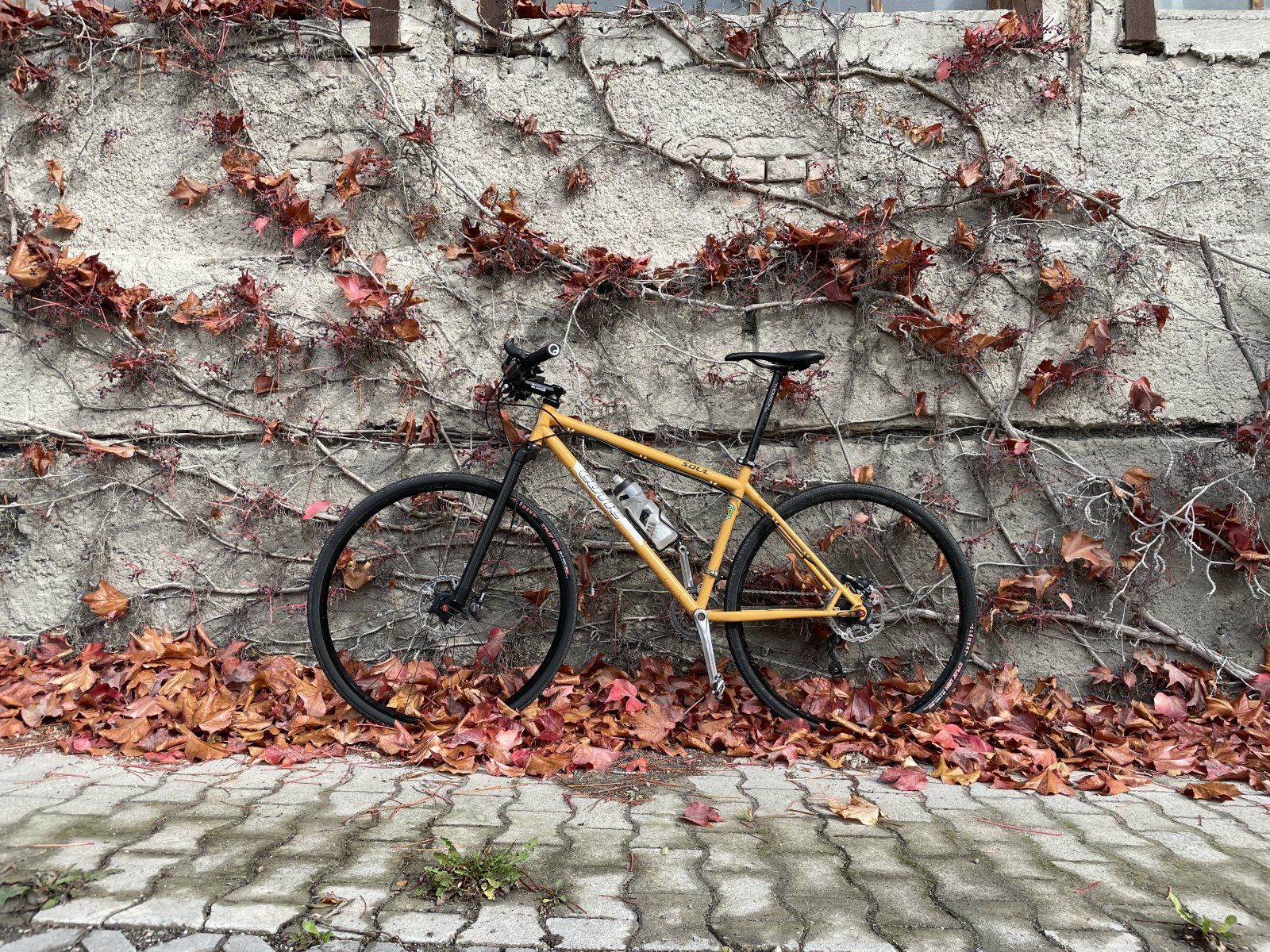

Cotic Soul MK 1 1/2 in Größe Medium - wahrscheinlich Baujahr 2010 oder früher, jedenfalls eindeutig 26er Vintage. ;) Vorne 29er On-One Carbon Starrgabel mit ähnlichem Jahrgang (80mm korrigiert? auf jeden Fall sehr hoch und massig Platz). 29er LRS aus @a.nienie näherer Verwandtschaft mit schön schmaler Maulweite für aktuell 700cx40er Contis mit reichlich Platz auch hinten (die meisten Bilder zeigen 700x35er). Ansonsten 2x10 und MTB-Restekiste inkl. langer Vorbau (>100mm) und schmalem SQlab Lenker mit 16 Grad Backsweep und dazu SQlab Innerbarends.
Tretlager zu hoch? Joah, optisch sicherlich, vom Fahren geht’s eigentlich. :)
Letztes Bild zeigt Vergleich zum aktuellen Escapade.EDE8348C-A09B-4775-8EE8-B7D13ACDDF11.jpeg64F72651-CCBF-45A2-BB4A-F83811FEC5AD.jpeg79D21B57-A326-4A5C-8A40-1ADF74F0EFA0.jpeg1D9C82B4-B5C2-4AB5-845B-EBA2B8263922.jpeg0ED92B15-5DE5-4C04-8667-931474554AE1.jpeg71BB79B0-5B88-49F9-B3FC-3C7DAE10D9B4.jpegC42F0DC7-684B-4E4C-8EF4-5E0FCAA8E2E9.jpeg4ADF2042-5370-4EE0-99E5-26B39270F155.jpegE76DCAA9-342A-4C78-8A40-208501FA9418.jpeg

Dein Aufbau mit der kurzen, also im Vergleich zu meiner zumindest kürzeren Gabel und den Dropbars macht mir voll Bock meins auch so zu droppen!
Danke für die Inspiration! 🙏😊
(falls jemand eine 440er o.ä. Gabel mit QR, 1 1/8 Steurrohr-kompatibel und Scheibenbrems-Aufnahme rumliegen oder einen Tipp in die Richtung hat… ☝️🙂🙏 )

scuzi, gerade an das rudel verkauft. war noch die originale vom 26zoll simple.
wenn cnc die identity gabel wieder hat... china carbon scheue ich mich noch immer...

Ich habe noch die originale Roadrat Gabel „übrig“. Die hat zwar nur 400mm, aber Versuch macht kluch! Damit löst Du das Tretlagerhöhenproblem und machst gleichzeitig den Sitzwinkel maximal steil 😀
Farblich passt sie überhaupt nicht ins Konzept mit schwarz/oranger Two-tone-Lackierung - aber hey, es geht um Frankenbike! 😆
Nehm ich! ☝️🙏🙂 zur Not kommt da Rallye schwarzmatt drauf… 1 1/8 Steuerrohr durchgehend, QR-kompatibel ist und Scheibenbrems-Aufnahme hat sie, oder? (VR Bremse auf der falschen Seite oder wie war das bei der Generation? @guitarman-3000 will ich die haben?
Hält die meine… äh… Schwingungen aus?
@dangerousD Du hast nicht zufällig eine 700x40er VR rumliegen, um den Freigang zu testen? Bzw. wir müssen halt doch mal wieder zusammen fahren… 🙂👍
Oh Mist - die Gabel ist leider tapered, aber eben mit Aluschaft. Ich selbst fahre 700x42 - und da ist noch massig Platz 😉 Schade, schade - Marmelade…
Hm… für tapered hätte ich ja noch den unbenutzten Soul MK3 (letztes 26er Soul) rumliegen. In orange… 😎 den habe ich mir damals „auf Reserve“ gekauft (falls mein gelber mal bricht (tut er nicht!)) und immer noch aufgespart - wofür dämmert mir gerade. Oder den (ehrenhaft) gerissenen Solaris MK1 Rahmen (ex @a.nienie 🙃 ). Ebenfalls in orange. 🍊 + 🍊 = 🧡
@dangerousD Ich nehme die Gabel auf jeden Fall! 😊
Du hast‘ne PM. Ich lese bei Cotic was von 700x47er Reifenfreiheit. ✅🙂
