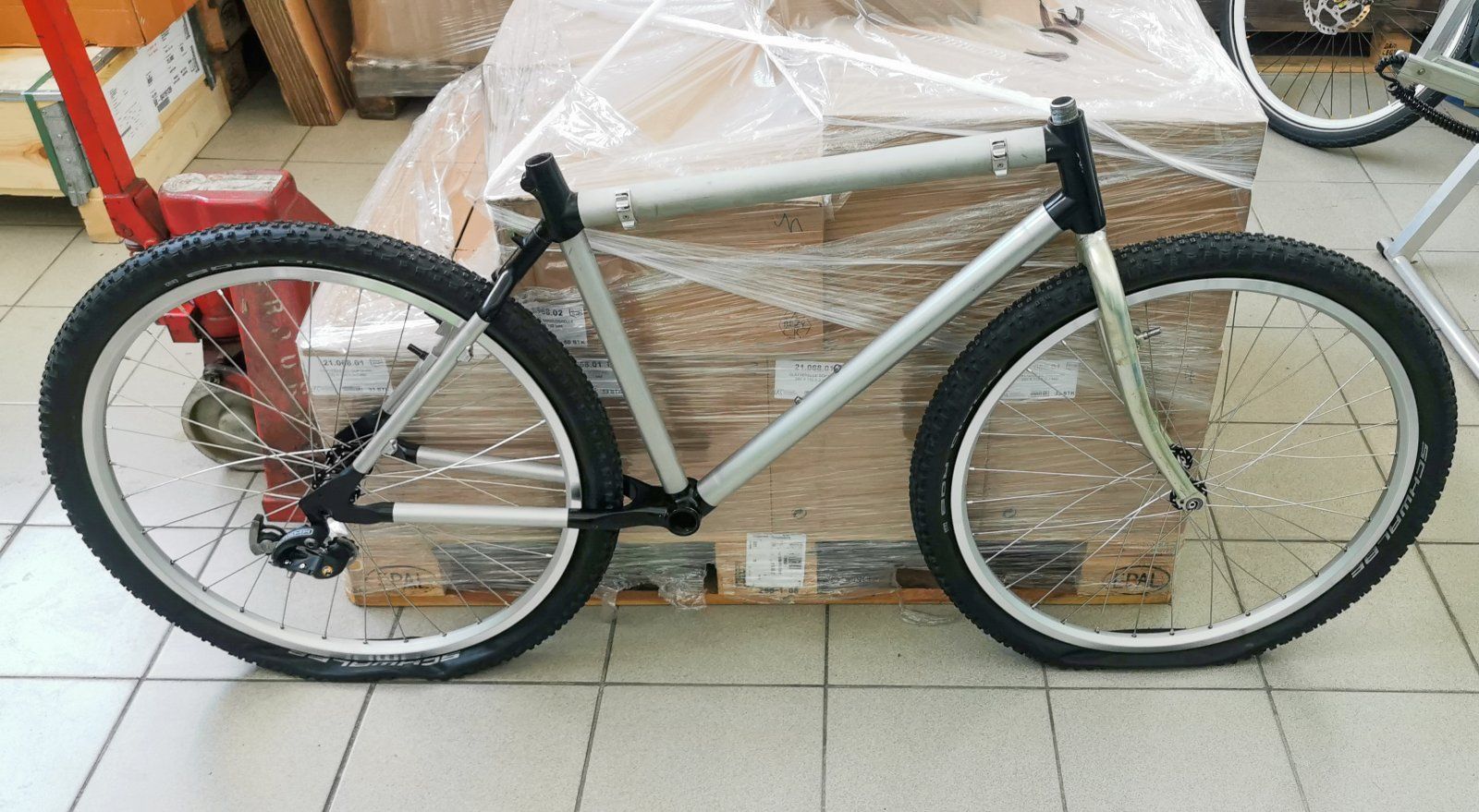

Heute kam der 1993er BIRIA Titanal Rahmen von @*Frank* bei mir an (Danke an der Stelle nochmal), in den ich mich irgendwie spontan verguckt hatte.
Ich stehe auf Underdogs und Nichtalltägliches.
Daher ist das Ziel, einen schicken, leichten Klassiker Conversion zu bauen, die ordentlich bewegt werden soll.
So steht die Basis gerade bei mir:
In meinem Kopf wird der Aufbau silber / schwarz mit 'ner neongelben HS33 oder HS22 und hier und da noch ein wenig NEON gelb.

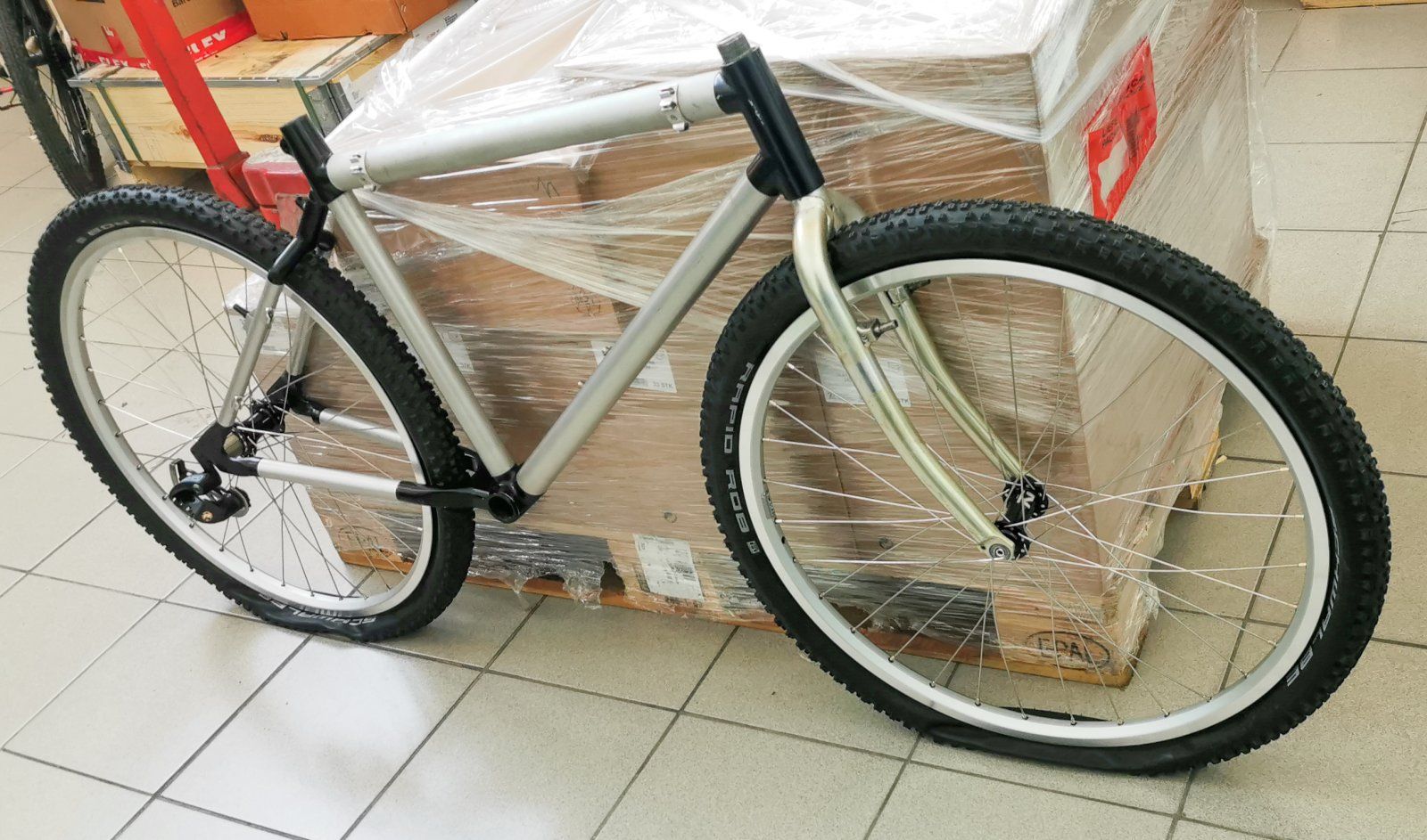

So - huhu! Jetzt, da derThread von den Klassikern hier her verschoben wurde (danke nochmal), kann ich ja mal meine Idee zeigen:
Ich habe heute mal einen 650B-LRS mit 57er Reifen in den Rahmen geschmissen und das passt perfekt. Ich denke, da geht die Reise hin.
Jetzt muss ich schaun, daß ich einen Satz 584er Felgen mit Bremsflanke herbekomme und evtl. noch eine schickere (etwas fettere) Gabel in schwarz oder silber. Auf blöd habe ich noch eine 500er Zocchi liegen, die würde auch gehen.

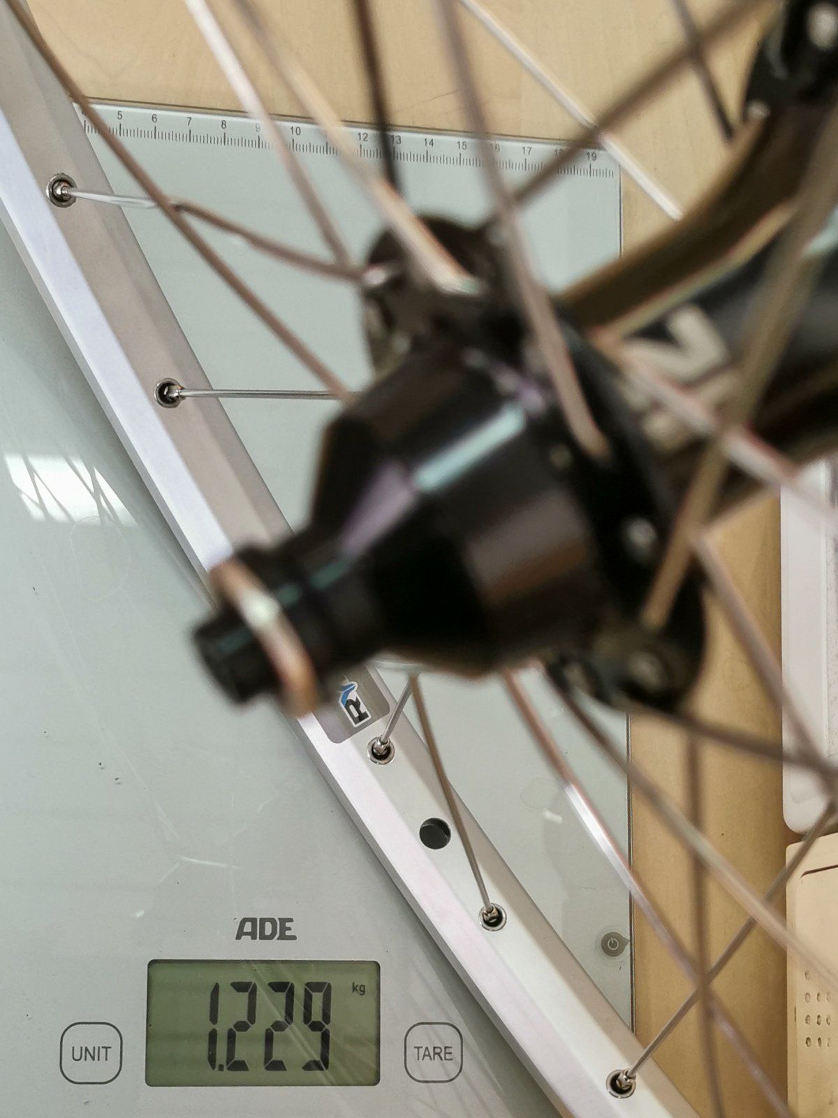

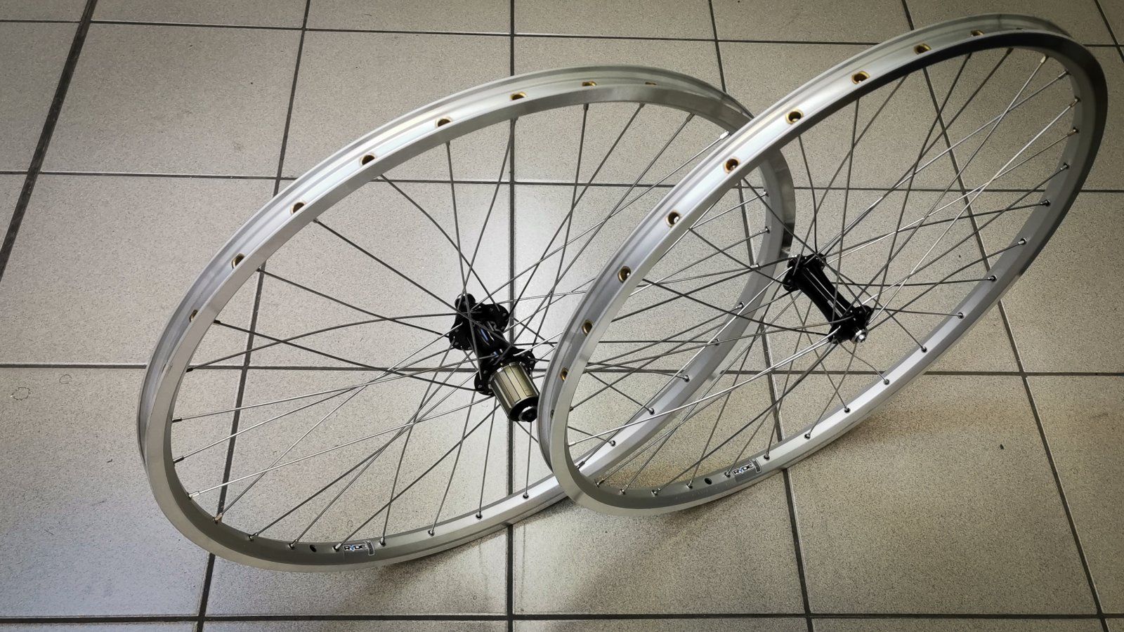

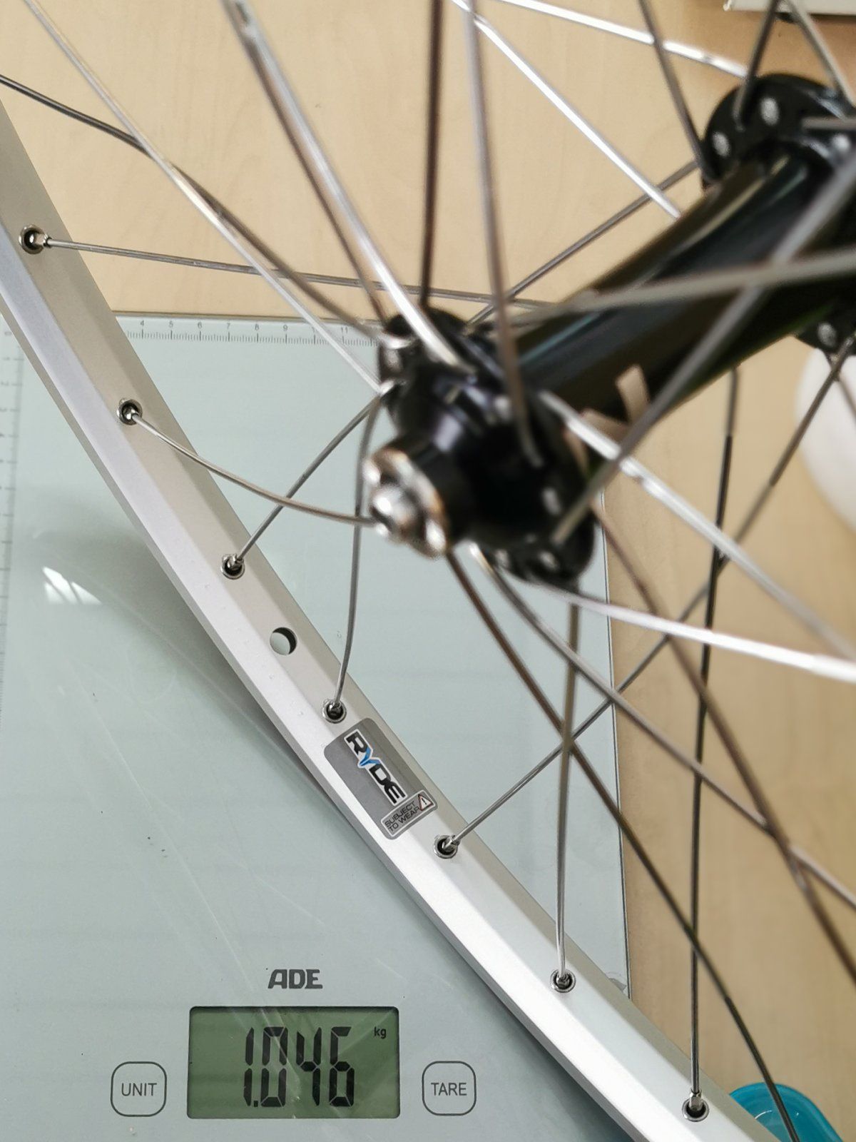

Felgen (silberne 32L Ryde 421) und Naben (schwarze Novatec MTB light) bestellt.
und schon zusammengeklöppelt - müssen aber noch zentriert werden.
Nicht die leichesten - aber dafür selbstgemacht und preiswert.

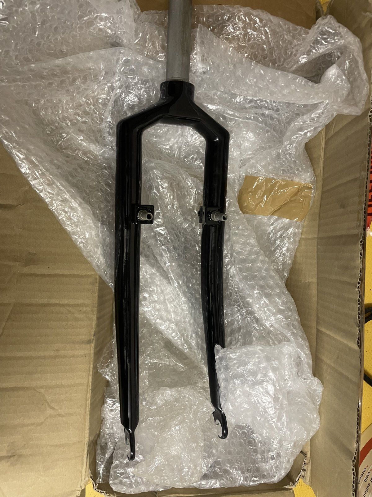

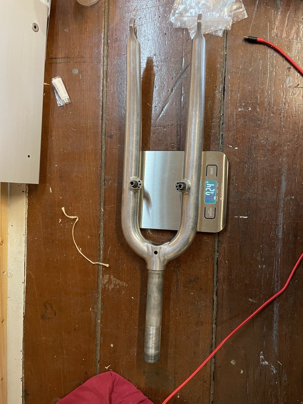

Hat noch jemand ne leichte silberne Gabel mit mehr als 395mm EBH liegen (gern auch im Tausch gegen die abgebildete)?
Also ne silberne Gabel ist in den Untiefen meiner Garage noch versteckt, aber ich weiss weder EBH, noch Schaftlaenge oder Gewicht. Kann ich aber spaeter mal in Erfahrung bringen.
Folgende Alu Gabel mit Stahlschaft hab ich gefunden.
Schaftlänge 160mm EBH müssten mit meiner dilletantischen Messung genau 395mm sein.
Geht gegen Versand raus.
