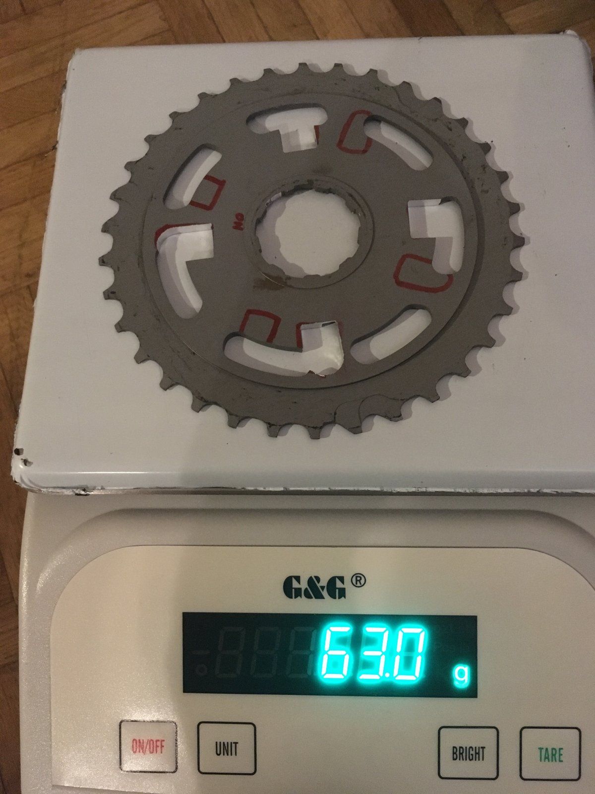

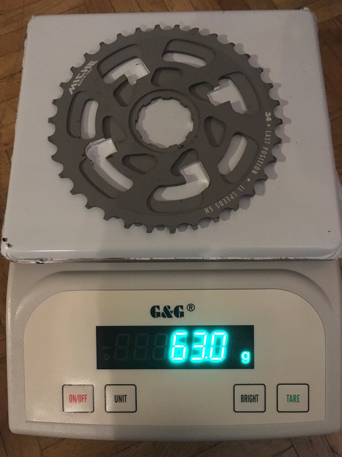

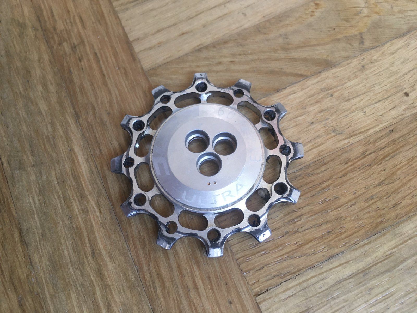

Ich habe da auch gar nicht lange improvisiert und gleich mal die richtigen Teile geordert. Wollte ja wissen, was das wiegt.
212 g, das ist doch mal ‘ne Ansage! :eek: Ziel schon fast erreicht. Zumal das größte Ritzel noch nicht final ist. Miche liefert in 34Z Alu nur noch das hässliche Supertype LP, das in meinen Augen immer noch überdimensioniert scheint. Früher gab es da mal ein Primato Light LP, das war etwas weniger scheußlich. Aber es war nix zu machen, nicht mal der Miche-Service wollte mir weiterhelfen. Dann werd‘ ich wohl selbst mit der Feile anrücken müssen. Das hatte ich für Experimente eh schon angefangen:
Ich lass mir mit dem Thema Leichtbau aber noch viel Zeit. Immerhin sind das schon über 50 g Einsparung gegenüber der (durch-getuneten) 8-fach-Capreo, bin erstmal happy. Der Fokus liegt jetzt eher auf der Schalt-Leistung. Die muss stimmen, dann geht’s mit Spielerein weiter.

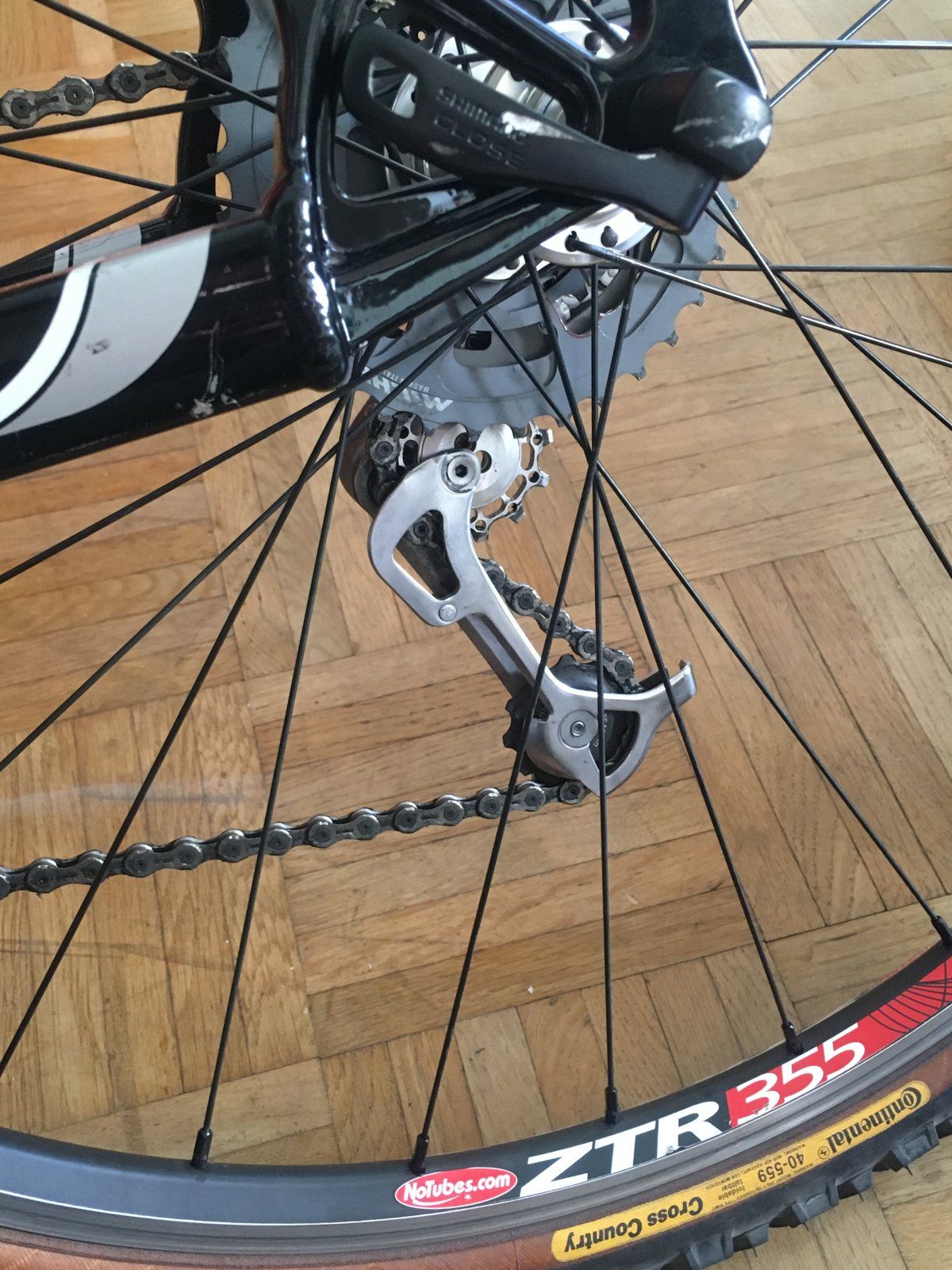

Was ist denn das für ein Reifen mit genau 2m Umfang? Von der Breite her dürfte der bei 26" unter 40mm sein, ein Slick?
Irgendwie bietet sich hier ein leichtes Rennradschaltwerk an, aber welches schafft denn ein 34er Ritzel? Ultegra oder 105 hören schon bei 30 Zähnen auf und sind auch nicht wirklich leicht. Bleiben tatsächlich nur MTB-Schaltwerke aus einer XTR-Gruppe: Ein RD-M972 GS wäre ab Werk um die 180g, getuned unter 150g. So eines mit einer kürzeren Schwinge wär's ja eigentlich für hier.
Das ist das Unikum Conti Cross Country 40-559. Der hatte mich mal gereizt, weil unbedingt Stollen gewünscht wurden, aber Breite egal war. Und der ist halt recht leicht. Maxxis mit Alibi-Noppen (286 g, 2,0 Zoll) hatte ich auch noch, aber die sind leider nicht schick und ziehen Glasscherben magisch an. Perspektivisch kommt vielleicht wirklich ein Beinahe-Slick um 1,2 Zoll drauf. Sowas wie der Pasela, nur eben regentauglich. Da kann jetzt ja mit 1,5 Zoll schonmal geübt werden. Der Übersetzung würde das jedenfalls in die Karten spielen.
Hab' grad nur ältere Bilder.
Da ist jetzt schon ein inverses RD-M953 und wird maximal noch ein RD-M951 mit integrierter Umlenkrolle und kurzem Käfig montiert. Invers ist aber sowas von gesetzt! Quasi unumstößlich. Schon weil die Bedienerin das so möchte. Und wenn da jetzt irgendjemand widerspricht, melde ich das sofort den Mods! ;)
Also: Tuning okay, aber 950 invers ist heilig. Das hat meinen vollen Segen.

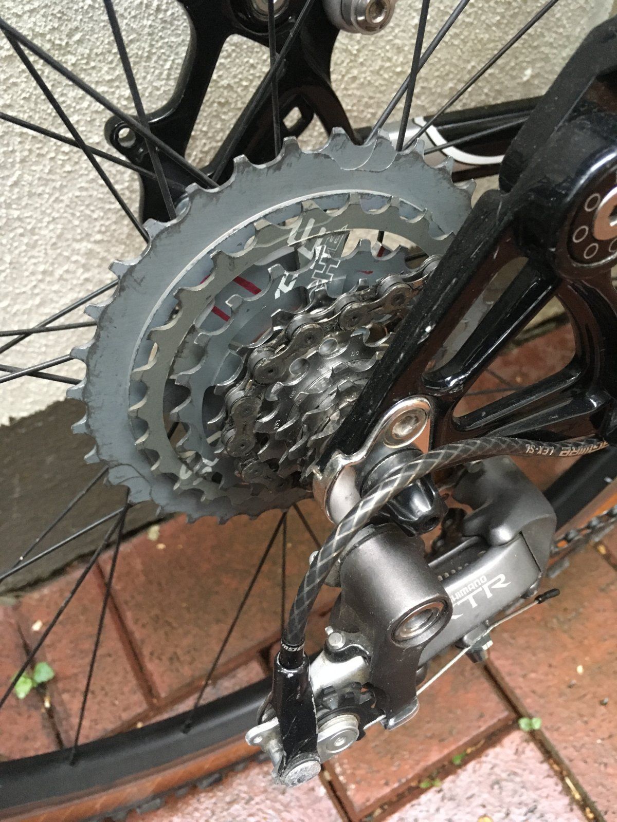

Der erste Fahrtest verlief schon mal passabel. Die Alu-Blätter sind eben nicht ganz so spontan schaltwillig und klingen auch etwas blechern.
Allerdings nervt mich das Bike ganz allgemein mit lahmem Schaltverhalten, auch auf Stahlritzeln. Da ist noch irgendwo der Wurm drin. Schaltwerk kann ich ausschließen, das müssten eher die Züge oder der Shifter sein.
Mh, blöd. Ich versuche hier ja gerade feine Nuancen zu erfühlen. Aber eigentlich müsste ich vornweg alles mal gründlich servicen. Ich hab‘ nur überhaupt keinen Bock! Sind eh nur olle Deore-Shifter verbaut, die dürfen von mir aus gerne bald weiterziehen. Ich montiere lieber gleich mal eine überfällige STI, vielleicht hat sich‘s dann schon.

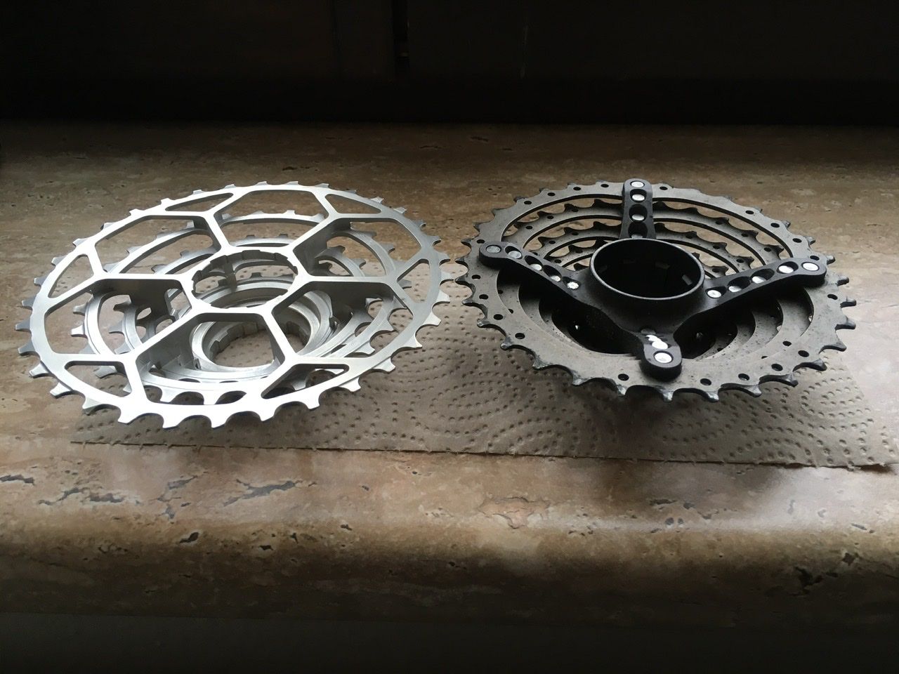

Das geht wegen des fünf Arm Spiders schon immer sehr gut, einzig beim Runterschalten hatte ich anfangs Probleme, die Kette ist dauernd auf's Tretlagergehäuse gefallen. Ich hab' dann irgendwann das 18er Ritzel an den Zähnen befeilt, seit dem funktioniert das wunderbar und zuverlässig. Sogar mit der 11fach Kette!
Hier die "Feilaktion":

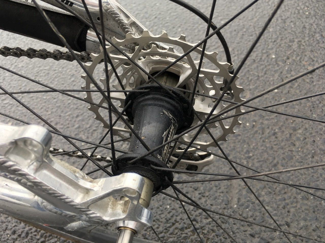

Okay, also die letzten Fahrtests haben ergeben, dass das so schon ganz manierlich läuft. Blechern klingt es eigentlich nur noch beim Gewaltschalten. Die Mahlgeräusche sind sogar ganz weg. Vielleicht ist jetzt das Eloxal abgerieben und die Kette schmiert übers blanke weiche Aluminium.
Was mir noch aufgefallen ist: Man kann die beiden größten Ritzel ganz einfach mit Daumen und Zeigefinger zusammendrücken. Berühren sich zwar noch nicht, aber sieht schon gruselig weich aus. Versprüht irgendwie die Wertigkeit von Butterdosen-Plastik.
Egal, es funktioniert. Darauf kommt‘s an.
Das Asymmetric Eccentric Pulley von KCNC ist auch wieder an Bord, das war ja eine der Erfahrungen aus dem 8-fach-Thread. Wird demnächst dann von seinem widerlichen Goldton befreit. Neue Schalt-Brems-Kombi liegt bereit, Ersatz-Zughüllen in Originalfarbe notfalls auch.

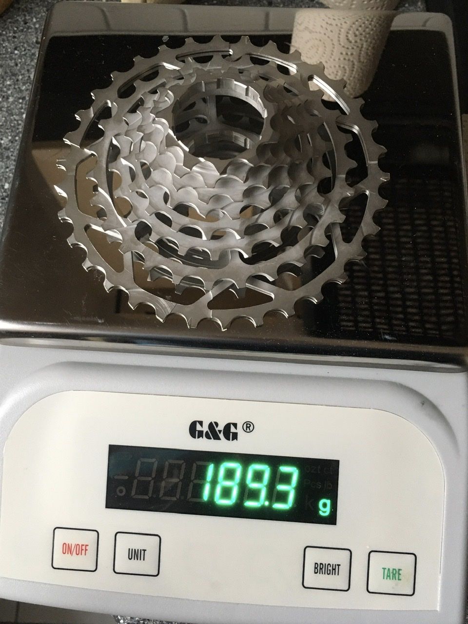

Ich habe Harry vor die Herausforderung gestellt mal eben 8-fach für mich zu entwerfen. Der musste bestimmt ganz schön rudern, unter anderem verschiedene Ritzelstärken waren zu berücksichtigen, die kleinsten beiden sind nämlich 2,1 statt 1,8 mm dick (so beispielsweise an einer XTR).
War kein Problem, hat er gemacht. Sogar mit extrastarken Steighilfen und Mega-Range-Übersetzung.
Allerdings kann meine UltraTerra-Nabe nur HG, sehr schade. Darum musste ich die obige Kassette noch mit 11er Ritzel beginnen: 11/12/14/16/19/22/27/34Z.
Weitere Kassetten sind geordert, kleiner und ab 10Z.
