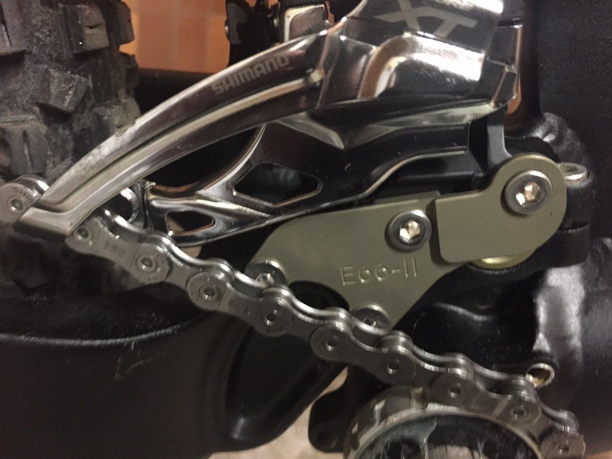

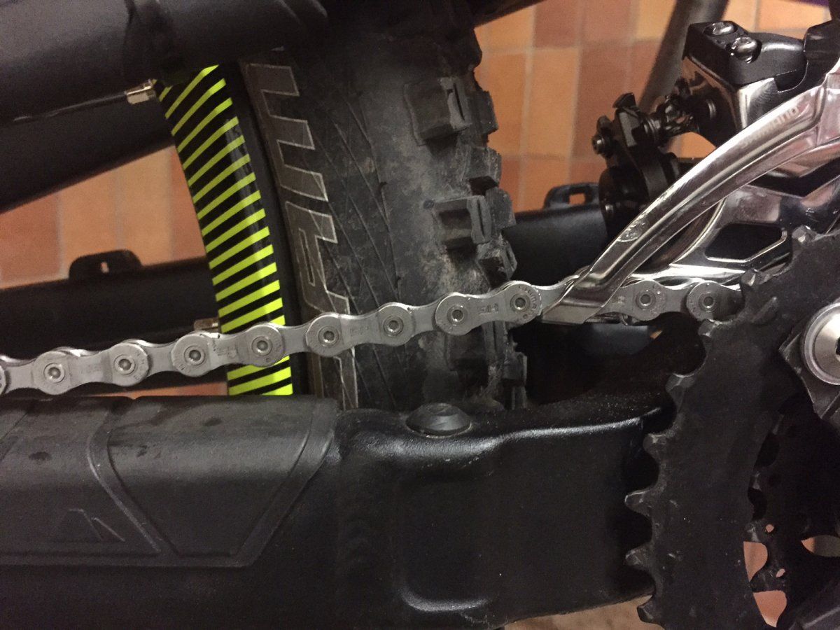

Hanänge grad an Kurbe / Umwerferkram. Bashguard von Shaman musste leider runter, war für 36 - 39 T und das ist der Umwerfer schon drangestoßen. Jetzt aber folgendes : Umwerfer muss auf der Platte untere Postion - laut Anleitung gibts höhen Einsetllung für 40 T und 38 T !?! Fahre 36 so wie das Strive ja auch ausgeliefert wird. Bei der Umwerfermontage auf die Platte bekomme ich die eine Seite runter, wo das Metallplättchen mit der ausparung drin ist - kein Problem. Ziehe ich die andere Seite runter stößt dort aber der Umwerfer bereits an die Platte, dass auf dem kleinen Ritzel vorne der Umwerfer noch zu hoch ist!?!? Oder bin ich zu doof.

@Thunderrun
...eigenartig. Das Problem erkenne ich, aber den Fehler sehe ich nicht. Im schlimmsten Fall müsstest Du von der E66-11 Platte oben die Kante abflexen...
Auf Anhieb kann ich mir nur denken, dass Umwerfer Typ oder E66-11 für dein Modell falsch sein muss (?).
Vielleicht kann ich später bei mir nochmal nachschauen, wie das aussieht.
Gruß Jan
