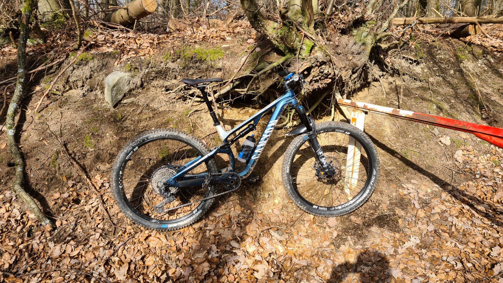

So ich bin die letzten Tage zum ersten Mal richtig mit dem Neuron AL 7 in S unterwegs gewesen. Da waren Touren mit 40 KM und knapp 1000HM, dazu auch Trail Touren mit maximal S2 Trails und einige "Sprint-Touren". Das tolle Wetter die letzten Tage hat wirklich dazu eingeladen.
Ich bin mit dem Neuron echt zufrieden. Die Uphill-Performance ist wirklich gut, vor allem wenn man den Dämpfer blockiert, aber auch in der mittigen Einstellung fällt er kaum auf.
Das Fahrwerk ist wirklich gut, der Unterschied zu meinem Hardtail ist wirklich extrem (bin vorher nie ein Fully gefahren). Trails machen jetzt richtig Spaß und die Traktion am Hinterrad ist wirklich nicht zu unterschätzen. Man fühlt sich echt sicher auf dem Bike und ich traue mir da wirklich mehr zu als mit dem Hardtail.
An meinem Neuron habe ich folgende Dinge geändert:
  • DT Swiss M1900 Laufräder
  • Neuer Lenker 700mm mit mehr Rise
  • längerer Vorbau (75mm)
  • SLX Kurbel mit SLX Kettenblatt (Fand die Deore Kurbel mit KB einfach nicht schön :) )
  • Herrensattel ;)
  • Ergon GA3 Griffe
  • Exustar Pedale
DIe 27,5 Bereifung macht mir wirklich Spaß, war da erst etwas skeptisch, da ich die letzten Jahre am Hardtail nur 29 gefahren bin. Gerade auf engen, kurvigen Trails, machen die 27,5 LR doch einen Unterschied aus. Das Rad wirkt agiler und spritziger. Auf geraden Strecken oder Asphalt habe ich keinen großen Unterschied bemerkt.
Bike wiegt mit allen Anbauteilen genau 14KG
Habe jetzt mehrmals alle Schrauben mit Drehmomentschlüssel überprüft, hier gab es zum Glück keine Probleme. Auch so bisher keine Macken.
Für meinen Fuhrpark wirklich eine tolle Ergänzung. Für lange Touren auf Asphalt und Waldwegen habe ich mein Hardtail und für Trail-Touren das Neuron.
