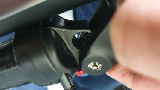

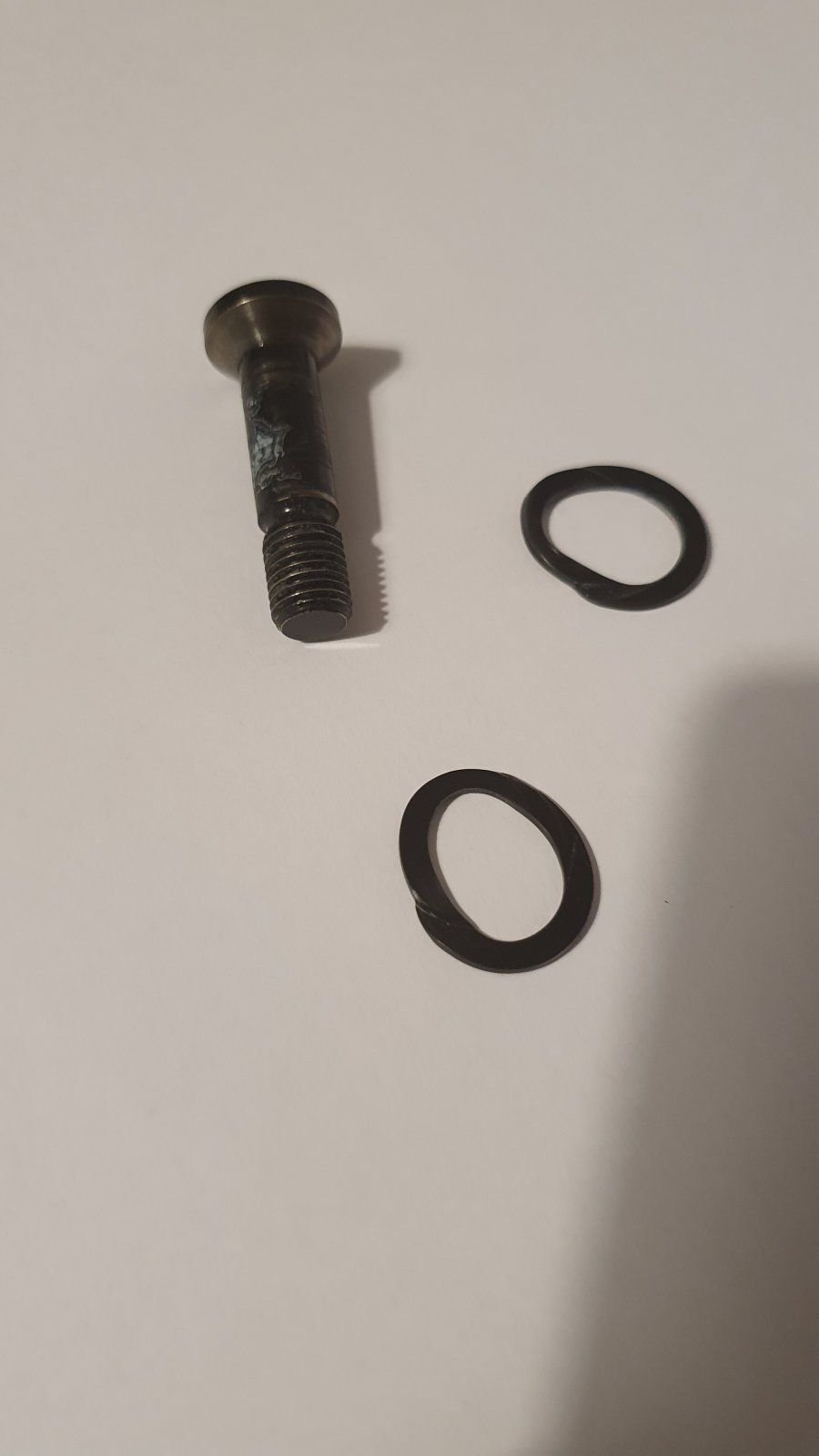

Hallo Zusammen,
habe nun Zeit gehabt um die Dämpferaufnahme oben zu lösen und irgendwie bin ich verwirrt!
Ich habe nur die zwei Unterlegscheiben und die Schraube. Im Dämpferauge ist keine Buchse!?
Ist das korrekt?
Wird das nur durch die Schraube gehalten?
Bitte mal um Info

Hier nochmal zwei Bilder
Die Frage wäre jetzt, ob in dem Fall tatsächlich eher der Fox-Service zuständig wäre… 😂
Auf jeden Fall würde ich das so mal an Canyon weiter geben und höflich bitten, dass sie Dir den Rest von deinem Fahrrad noch schicken…
